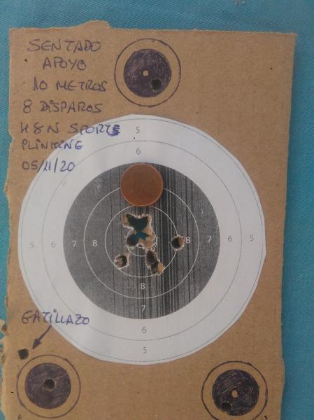

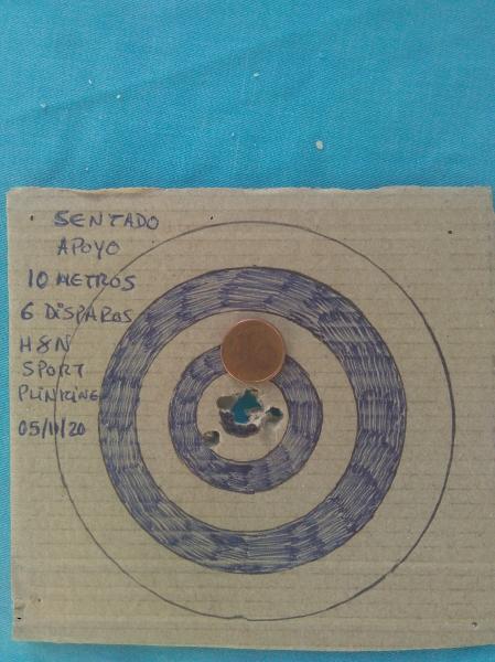

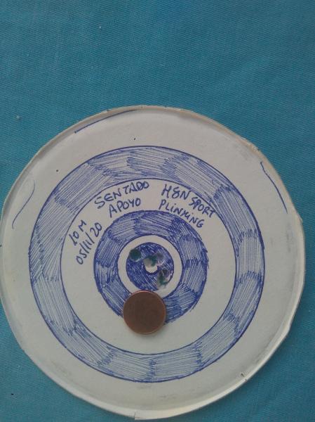

Cuelgo unas fotos de mis tres primeras dianas, sé que son un churro para la distancia que es y estando sentado y con apoyo, pero mi propósito es compartir mi experiencia con ustedes, y por qué no, animar un poquito la participación en el foro. Están lejíiisimos de lo que veo que colgáis algunos por aquí pero como digo, es mi primera tarde con una herramienta decente y estamos en fase de acople. Me quedan muuuchas cajas de balines que gastar.
Y por supuesto cualquier crítica, comentario o consejo es siempre bienvenida.

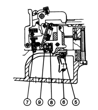

Y ahora una preguntilla ( vendrán más seguro...) porque en eso ando muy despistado. Veréis...
Vengo del gatillo de la Diana 25 que es duro como piedra, y este gatillo que estoy usando ahora me ha parecido excesivamente delicado (en exceso) y pronto en el disparo, Me explico...
La más leve presión hace que salga el tiro y otra cosa que le he notado es que prácticamente no hay primer escalón o primera etapa en el disparo, ya que yo esperaba ( por lo que os he leído) que iba a haber una breve zona "muerta" en la que el gatillo se iba a desplazar algo hacia atrás, y que tras esto encontraría una leve resistencia vencida la cual se produciría el disparo. En mi caso lo que he notado es que esta zona primera prácticamente diría que no existe y que la más leve presión produce el disparo. Pero insisto, vengo de un gatillo duro como piedra. No sé si será lo normal o no en esta carabina.

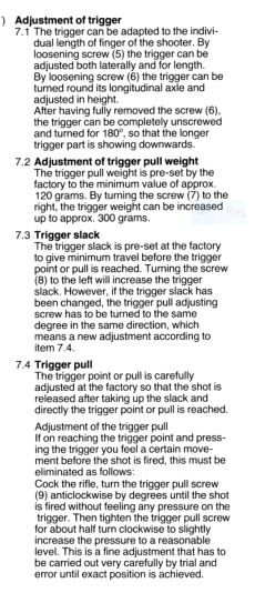

Veo que hay tres tronillos de ajuste, uno más grande en el centro y dos más pequeños uno a cada lado de este central.
He bajado el manual de la carabina y hay un capítulo donde se habla del ajuste del gatillo.
Me gustaría que hubiese esa zona muerta primera para mover algo el gatillo sin disparar y que el "peso" del gatillo a la hora del disparo fuese también ligeramente mayor, creo que me encontraría más cómodo así. Sobre todo lo primero.
¿Le meto mano a la regulación del gatillo o no me arriesgo...?
Todavía no me he leído el capítulo específico del manual donde habla de dicho ajuste, he querido consultar primero a los foreros que seguramente me podrán asesorar mejor.
Gracias y saludos.

Pues por mi parte creo que esas dudas que planteas, ya la comentamos.......... :| el gatillo lleva ajustado un "claro" primer tiempo, pero como tu mismo dices nada que ver con las carabinas que antes conocías con un peso de gatillo muchísimo superior........, yo te diria que dispararás con ella unos días y después estoy seguro que percibirás otras "sensaciones".

Por lo que dices está mas que claro que hablamos de un ejemplar de fwb300s , amigo es sin duda la mejor carabina de resorte jamás construida. En los 70-80 te la comprabas y tenías herramienta para ganar unos juedos olímpicos o campeonato del mundo.
No te apures por no sentir los dos tiempos, están ahit, te lo aseguró , un compañero tirador de ft y poseedor de una hw100 al probar mi 300 pegaba auténticos gatillazos y me decía que no tenia dos tiempos.

Como dato personal, todas mis carabinas tienen la cola del disparador al pelo, con apenas un primer tiempo y seguido del segundo con el disparo, repito y reitero, es cuestión de adaptación y/o gusto personal en el peso del gatillo.
PD, a priori no tocaría nada del grupo disparador, debes amoldarte o acomodarte a la empuñadura y cogerle el tacto al dispar, luego ya todo viene rodado.

En cuanto al disparador yo no lo tocaría. Te costará un poco al principio "reeducar" tu dedo a esa sensibilidad pero una vez te acostumbres ya no vas a querer otra cosa. Un gatillo tiene que ser suave y bien definido y el de la FWB 300s es espectacular.
Por otro lado te diría que cambies de balines cuanto antes. Píllate una lata de JSB exact express y verás como notas la diferencia a la hora de cerrar los grupos. Con un buen balín y un poquito de rodaje, con esa carabina y a esa distancia deberías hacer monoagujeros...

Veo que está claro que es cuestión de « reeducación de dedo» y hacerme con la sensibilidad del gatillo.
Por eso os he querido consultar antes de meter mano, porque como dice el señor Gancha ya hablamos de esa cuestión, pero hasta que no haces varios disparos no entiendes plenamente lo que te están diciendo.

Ya estoy tardando en pedir los JSB exact, ya sois varios los que me decís lo mismo.

Espero que la disfrutes mucho y aunque H&N haga buena munición, esos de plinking no son su mejor representación por asi decirlo. A mi particularmente los que me van mejor en todas las que tengo son los Cometa Exact de JSB (quiero probar los originales directamente JSB, pero por donde ando no pillo y por internet los portes los suben mucho)
Ya nos mostraras otras dianas probando otras municiones y verás como algo tan simple puede cambiar agrupaciones de 4 o 5 cm a 1 cm cuando tienes una bicha de calidad como la tuya.
