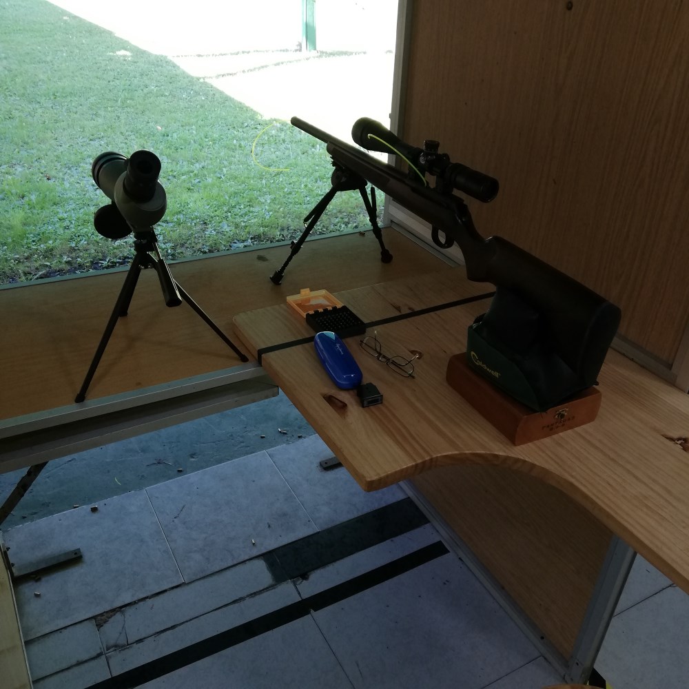

Este post es del día 29/09/2020 que fue mi primera experiencia en tirar con carabina y visor.

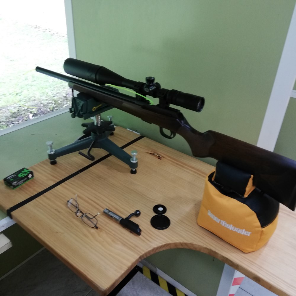

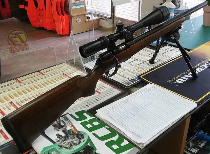

La carabina es una CZ 457 VARMINT.
El visor es un TASCO VARMINT 6-24X44 DS. Estoy encantado con el, exceptuando que el ajuste del paralaje está en la campana delantera y es un poco incómodo sin perder mucho la posición. Por lo demás, magnífico para los 50 metros y me temo que puede dar mucho más de si. Por menos de 150€ es una joya.
Utilicé un bípode tipo HARRIS porque pretendo hacer Mini F Class, pero está claro que tengo que comprar una torreta porque no dejan competir con bípode.
El saco trasero es uno de esos buenos tipo CALDWELL pero se me queda excesivamente bajo. De hecho he forrado con una cada de puros ancha y la cosa cambia. Así que buscaré una madera para complementar el saco.
Por lo demás, las fotos son las que irán diciendo como avanzo.

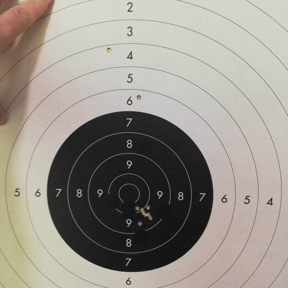

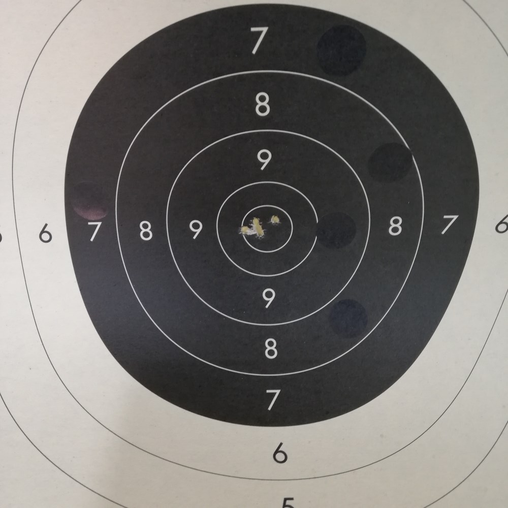

Hoy por la mañana estrené a la chiquilla y estoy como unas castañuelas.
Ya se que muchos de los que ya lleváis tiempo tirando debéis haber olvidado esta sensación, pero como estoy de subidón, lo comparto, que compartir la alegría también es muy sano jejejejeje
Hoy fue mi primera vez triando con visor y con poquísima experiencia con carabina y más en Bench Rest.
Me molestaba la mascarilla, me molestaban las gafas que me topaban con la culata y se empañaban, me molestaban los cascos que también topaban. No había forma de encaran. Pero me daba igual.
Tenía que ajustarlo todo lo mejor que pudiera. Soy algo tozudo a veces jejejeje
No hice ni 15 disparos. Los primeros no se ven porque me cambiaron de puesto y me pusieron diana nueva.
Pero en los primeros me hice al arma. Con un cargador me bastó.
Me cuesta encarar el visor.... mucho, pero como todo es cuestión de práctica. Así que ya iré mejorando en ese aspecto.
El 7 a las 5, el 7 a las 3 y el 8 a las 12 fueron los que necesité para ajusta el visor. Visor que por ciertos va genial, estoy más que contento de como se ve.
El resto de la agrupación creo que quedó muy bien para ser mi estreno. La próxima vez intentaré bajarla un poco.
Pues nada, que solo quería compartir que me lo pasé muy bien y creo que me lo seguiré pasando genial. En general muy satisfecho tanto con la carabina como con el resto del equipo y ya iré comentando novedades en caso de que proceda.

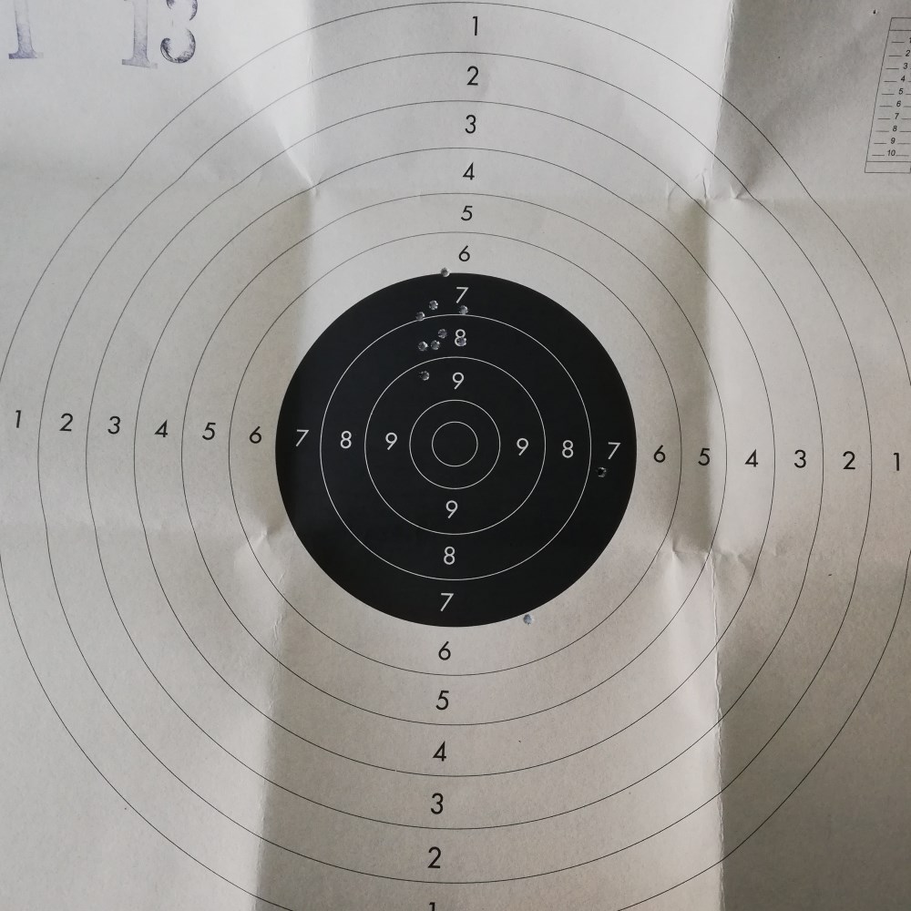

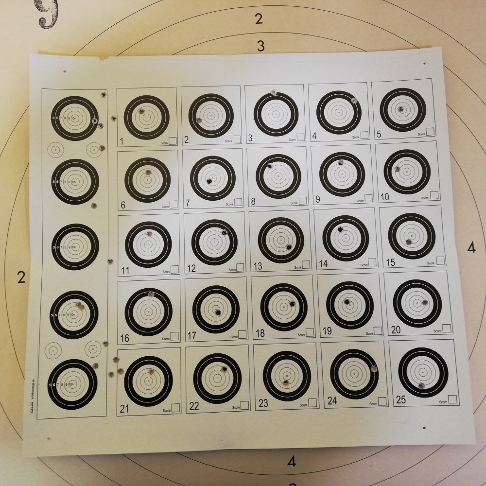

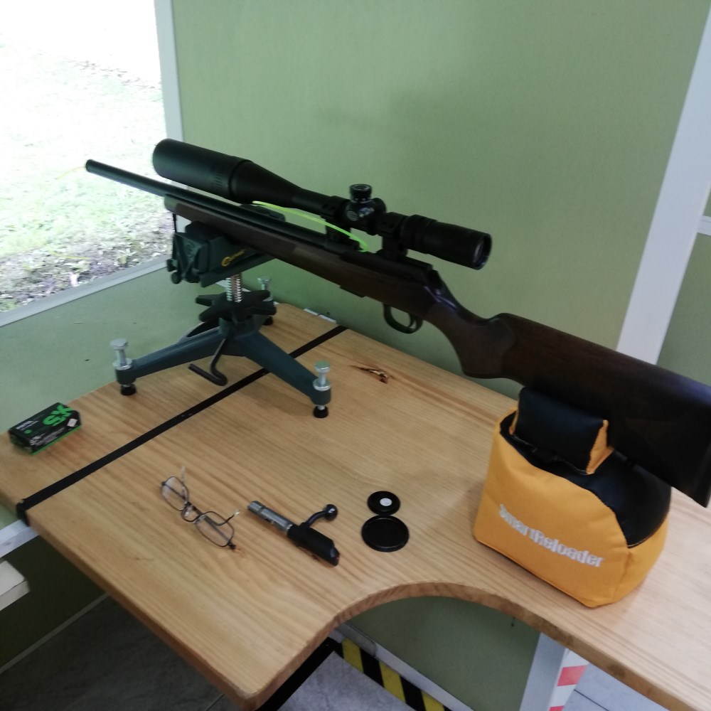

Hoy segundo día, y la verdad sea dicha, estoy mucho más que contento.
Tres disparos para ajustar el paralaje y la agrupación mucho mejor que la de ayer. Me asombré a mi mismo JAJAJAJA
Que conste que tiré sin gafas, porque con el visor la verdad es que no me hacen falta, con lo cual tiré mucho más cómodo.
Me lleve una caja de puros que tenía por casa para poder subir el saco, lo que hizo que también me encontrara mejor. Espero poder sustituirlo pronto por un taco de madera en condiciones.
Me puse, como ayer, con la diana de precisión y con tres disparos ajusté el paralaje, luego vino esa estupenda agrupación. Me "crecí" y se puso una diana de Bench Rest. Quise hacer un pequeño ajuste y la fastidié. Menos tres, el resto de los tiros de la izquierda son el caos que ocurrió por ese "tocar lo que no se debe" JAJAJAJAJAJAJA
En cuanto todo fue bien otra vez, me centré en las 25 dianas y sinceramente, estoy muy satisfecho con los resultados.
Como tarde o temprano competiré (por mero divertimento) me tengo que hacer con una torreta. No me apetece, pero son las normas. Compraré una barata que solo cumpla la misión de soportar la carabina. Creo que con eso tendré más que de sobra.
Por lo demás, solo poner las fotos que creo que hablan por si mismas jejejeje

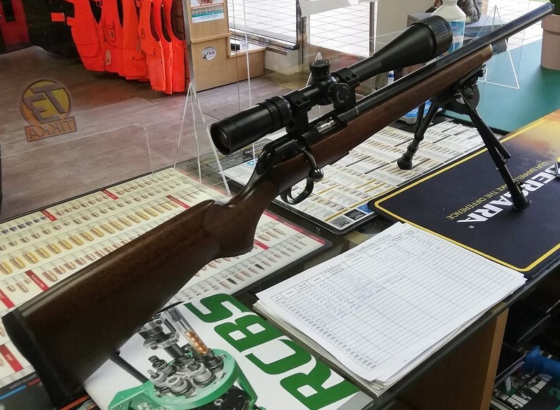

Tiene dos parasoles, uno corto de 8 cm y otro de 12 cm. Te haré caso y le probaré primero con el largo.
Mirando calendarios de tiradas pasadas, suelen ser por las mañanas a partir de las 9. Cuando puedo ir es por la mañana a las 10. Aunque aquí es un poco diferente porque a las 9 suele haber una niebla que no ves ni la punta de tu nariz, a las 9:30 hay menos niebla y un resol que ciega, y a eso de las 10:30 - 11 te asas porque desapareció la niebla y aparece Lorenzo con toda su plenitud JAJAJAJAJAJA. Eso cuando no llueve, claro está, que es casi preferible porque aunque gris, la luz suele ser uniforme en todo momento. Son las cosas del norte :lol:

Una vez ya tienes la torre te hace falta el saquete delantero. Es una de las claves de este tiro, así que no te duela comprar el mejor. Le metemos arena de playa o esa arena volcánica específica para ello.
En cuanto al saquete trasero, el cielo es el límite pero yo creo que el de orejas grandes mejor, salvo que la carrillera del arma sea muy prominente y no te deje asentar bien. Importante observar el grosor de la parte de abajo de la culata, porque hay saquetes de simple y de doble ancho en el cosido. Ha de tocar abajo y no sólo en los lados.

Creo que la torreta que encargué ya trae el saco delantero.
En cuanto a la trasera me lo estuve pensando mejor y encargué uno a unpocodeoxido que son bastante más altas para no tener que andar con media carpintería bajo el brazo.
No sé si vendrán llenas, de todas formas, si debo rellenarlas yo, lo haré con la arena volcánica, creo que se compacta mejor.
Ya se verá. Sobre la marcha :)

Seguí la sugerencia de la campana que me vino muy bien y se cambiaron los apoyos que me llegaron estos días.
La torreta tiene su beneficio sobre el bípode, pero tampoco noté tanta diferencia en el tiro. En cuanto a transportarla y preparar el puesto ... si jejejeje.
Me hacía un pequeño lio al tener que ajustarla para las alturas, pero es la falta de costumbre. Todo genial.
Sobre lo de las dianas. Sin comentarios. Dejo la de calentamiento que son 5 disparos y después pasé a la de Bench Rest a la que no le hice foto por no esperar a que me la trajeran. Me pillo un poco el toro con respecto al tiempo.
Los resultados en la de Bench Rest no fueron los mismos pero si muy positivos. El tener que cambiar a las diferentes dianas pasa factura, además de que hoy no tiré con cargador, sino que cargaba cada tiro individualmente para ir acostumbrándome.
Probé también munición diferente. La KS PISTOL MATCH. Por ahora no puedo decir que fuera mejor o peor que la GECO ya que no tengo la experiencia suficiente para poder diferenciar tan específicamente las municiones. Pero quedé contento con ella.
