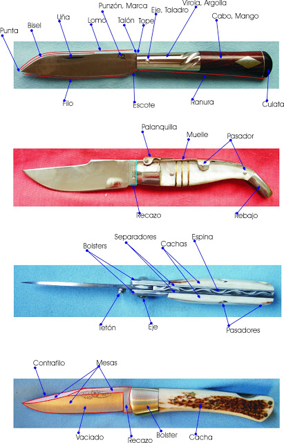

Hola:
Mirando sobre navajas clásicas, he hallado este blog:
http://fedepumuki.blogspot.com/2013/03/ ... avaja.html
Y se cita a Gaxapu, que publicó estas ilustraciones sobre el nombre de las partes de las navajas en un foro de cuchillería.
Le podemos dar las gracias pues ahora podremos hablar con propiedad sobre este tema.

Mensajepor Nyati » 29 Ago 2020 18:49
Lo de bolster es en inglés, en español se dice virola.
Lo demás, bien.

Nyati escribió:Lo de bolster es en inglés, en español se dice virola.
Lo demás, bien.
Hola a todos:
Gracias Nyati: no me había dado cuenta.

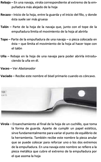

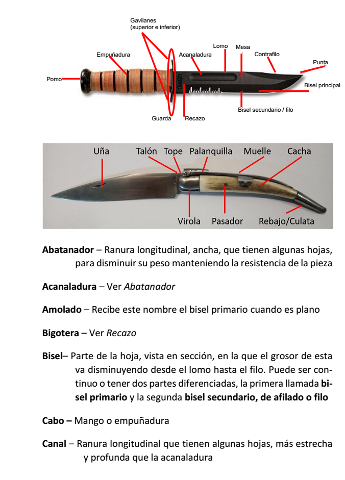

Alguna vez he mencionado el libro No sólo acero de Eugenio Garcés; tiene un buen diccionario de las partes de un cuchillo/navaja.

Mensajepor Yvan5 » 01 Sep 2020 07:17
Si, tienes razón, el título es Algo más que acero. Lo venden en Lulu.com, en Amazon parece que no les quedan.
Estos son algunos pantallazos del diccionario.

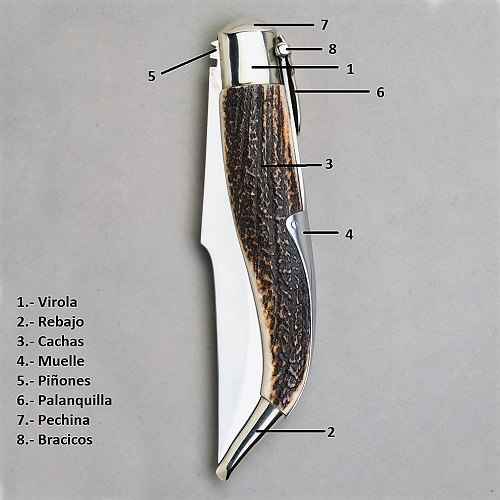

Hola:
Es esta página de la Casa de las navajas "Barbero":
https://lacasadelasnavajas.com/blog/14_ ... e-Albacete
He encontrado estas dos ilustraciones de buena calidad que os paso.
