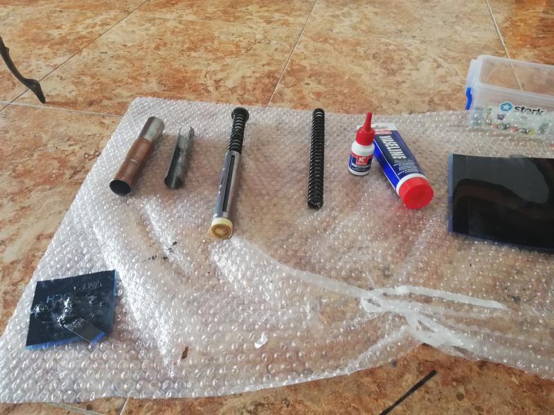

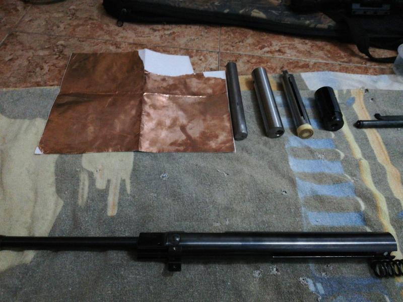

Hola necesito ajuda para saver cuánto recortar de un resorte de una carabina HW97 cal 4,5 en potencia FAC. Lo qiero dejar en 16 -16,5 j.Si algún compañero a hecho ese cambio en su carabina y se recuerda cuanto vueltas se recorta le agradecería muchísimo. Voy a usar lamina de cobre para el pistón es la primera vez qué hago encamisado y cualquier ajuda seria bienvenida. La carabina lleva unos 600 tiros es nueva y ahora a ver como se comporta en 16 j y sin vibraciones :sniper . Un Saludó :birra^:

comprate un muelle nuevo en sermasport.
--ref serma sport 46.16.3210 ---9364 Muelle.Real. 28-14,15-3 HW97 16 JULIOS c/4,5 (.177)
de verdad, te vas a quitar a quitar de problemas..
16j 235 largo, 20,5 exterior, 13,8 interior, 28 vueltas, hilo 3.1 mm
Entiendo que nos gusta tocar y modificar las cosas pero uff menudo trabajo. las carabinas son para tirar con ellas y disfrutar de ellas ( que haciendo modificaciones tambien se disfruta pero....uff )
pega tiros con ella y aprende y evítate 2 días de trabajo de "soldador" que ademas si nunca lo has hecho antes, seguro quie algun inconveniente encontraras.

Mejor lo que te han recomendado, compra uno a 16j.
Cortar un muelle no es fácil, y dejar el final correctamente refrentado y ajustado es más difícil; ya que al ser acero templado es muy duro y hay que usar una radial o rotalin, tienes que destemplarlo, ajustarlo y volver a templar.
La operación es irreversible.
Lo dicho, más barato uno nuevo. Y de esa forma siempre puedes volver al inicio.

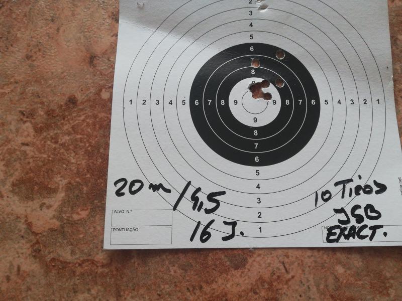

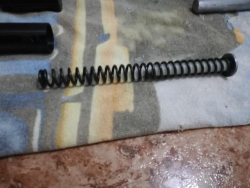

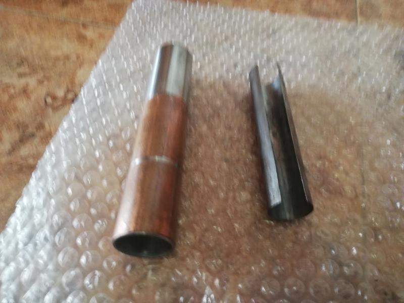

Hola si al final llegó el molle de 16j de armeria mundillar 23,5cm y alambre mas fina que el molle fac qué es de 22,5cm y claro alambre mas gruesa. Me gusta cómo va ahora. Le cambie tambien el encamisado del resorte que era de un palo de fregona por un film de radiografía y claro el molle de 16j.Es suave y da gusto tirar con esta carabina (no tiene nada de twonggg).Dejo alguna foto. Un Saludó. :birra^:

Me puedes decir si esa diana la has hecho con visor?
Entiendo que sí,verdad,ya que es la 97

Hola claro que si, no hay otra opción que un visor en 97hw. El visor que tengo es un Busnell pero es mas de caza, solo con 12 aumentos. Estoy mirando en comprarme uno con mas aumentos. El resorte ni esta todavía asentado bien porqué hoy le hize el cambio. En unos70 tiros mas es donde se ve lo qué puede de verdad esa carabina. Un Saludó :birra^:

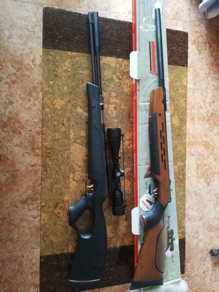

Esa Hw98 es espectacular!!
TrukScan
Mensajes: 261
Registrado: 05 Oct 2019 15:48
Re: Encamisar y recortar resorte de hw97
Mensajepor TrukScan » 28 Jul 2020 22:48
Si compañero es una carabina que aun estandoen 5,5 es muy muy constante y precisa. Acabo de comprarla hace un par de días. Entre la 97 y 98 tengo ahora garantizada la diversión cuando salgo al campo. :birra^:

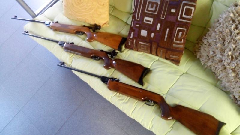

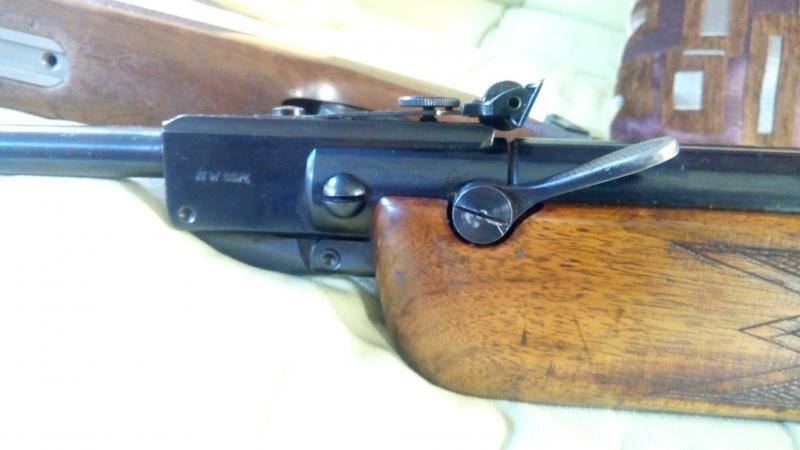

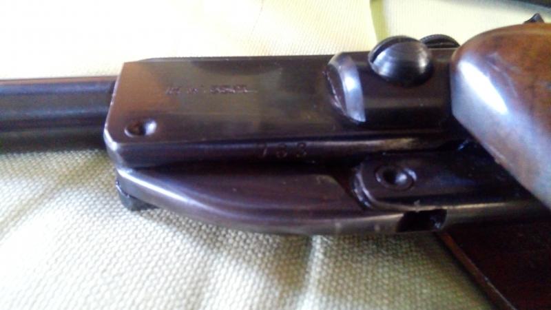

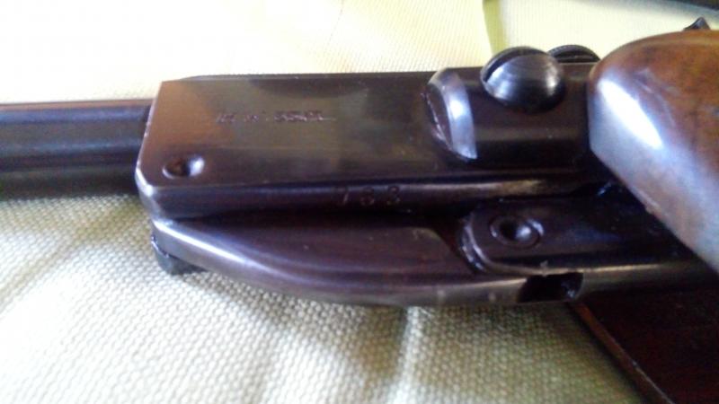

Pues te tengo que confesar que después de muchas hw97-77 , 80, 95, 35..... Y por supuesto 98 , de la producción actual me quedo sin dudarlo un segundo con la hw98 , en 4.5 es espectacular y en calibre 5.5 a 20 jls se mueve menos que las 97-77 en 4.5 y 16 jls, tiene una precisión impresionante y se come cualquier munición.
Hoy en día solamente conservo mi colección de Hw55 clásicas , sencillas , construidas con un estándar de calidad altísimo y capaces de una precisión difícil de creer si no se ve en primera persona.
Fíjate en el Número de serie y estado del pavonado original en una carabina de los primeros años 50

Hola son preciosas esas hoyas compañero, de verdad qué da gusto ver resorteras así y de la precisión comparable con un pcp. La 98 de cañon corto que tengo va fenomenal a 40 m ni es difícil meter 5 balines en diámetro de una moneda de un euro. Y si no sale asi seguro qué yo tengo la culpa. Tambien qiero decirte qué la 97 en, 4,5 con algunos areglos y resorte de 16j es muy fina y no va nada mal. Todavía creo que 97 es un poco mas precisa qué 98 pero muy justo no estoy porqué la 98 es 5,5 y la 97 es 4,5. Lo único que lo tengo comprobado es que la 98 es mas silenciosa que la 97 no tiene el twangggg de la última. Ojalá qué dentro de 50 años esten asi cómo las tuyas. Un Saludó :birra^:
