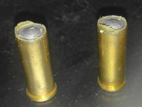

Buenas a todos. Pues queria saber si esto me ocurre solo a mi o es normal con estas puntas.
Recargo el .32 Longwadcutter con puntas HN 313 de 100 gn y siempre que introduzco la punta me sale un exceso de la grasa que llevan que se acrecenta cuando las crimpo.
Es una lata ya que tengo que estar luego quitando ese exceso con un trapo una a una.
He probado abocardando mas, introduciendo la punta lentamente, mas rápido.... en fin, para al final sigue saliendo el exceso que veis en las fotos.
Eso es así con estas puntas o algo hago mal??
A ver si alguien me da luz a este problema.
Gracias de antemano.

Buenas compañero .
Por desgracias es normal , son muy buenas puntas pero tienen la pega esa , yo también gasto esas puntas de HN , yo lo que hago luego después de terminar , es coger un trapo y limpiarlas , por que esa grasa se queda en la boca de la recamara y hace que se pegue la vaina y podría facilitar la rotura de la uña extractora .

Exacto. Las puntas son muy precisas pero son un engorro con la dichosa grasa. Pero ya me quedo mas tranquilo si te pasa a ti tambien y es normal.
Yo tambien me entretengo con el trapo a quitar grasa xq ya me ha pasado que se llena la vaina por fuera y me ha llegado a interrumpir.

Buenos días compañeros, a mi me pasa lo mismo y es un coñazo tener que andar limpiando los cartuchos uno a uno, pero yo me encuentro con un problema que es mas grave y que también os pasará, cada 10-15 cartuchos hay que desmontar el die para limpiarlo por dentro pues se acumula la grasa más las rebabas de plomo y esto lo que hace es que cada vez se va introduciendo más la punta con el consiguiente problema de precisión en el blanco, pués a medida que vamos recargando cada vez se van introduciendo más y más, por tanto generan cada vez un poco más de presión y varía el impacto en el blanco, lo que se traduce en menos puntos.

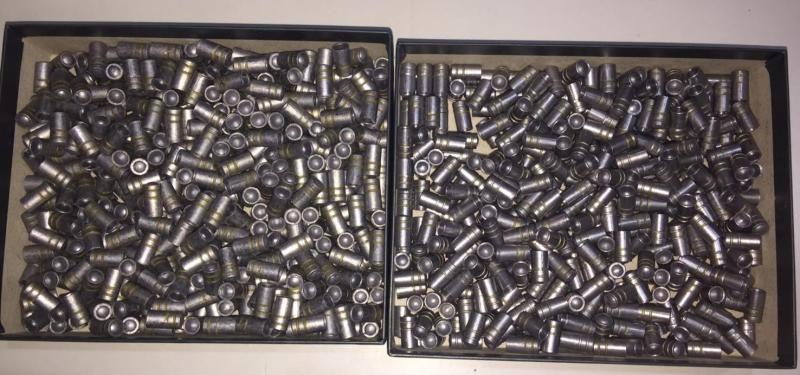

Buenas noches. Papel de periódico, puntas extendidas por grupos, golpe de secador y a secar con un trapo.....

Cojo las puntas por grupos de 50 más o menos. Las extiendo en un papel de periódico y las doy con el secador al mínimo. Verás q resudan, un rato después de aplicar el secador de pelo va saliendo la grasa x el calor, la cual se queda en el papel de periódico

Quitas bastante. Ten la precaución de no arrimar mucho el secador

Pongo una foto de una caja limpia como dice el compañero Erizo y la otra como viene, para se vea el resultado .

Estupendo, pues a ponerse con el secador. Thanks
