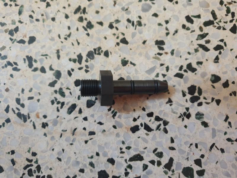

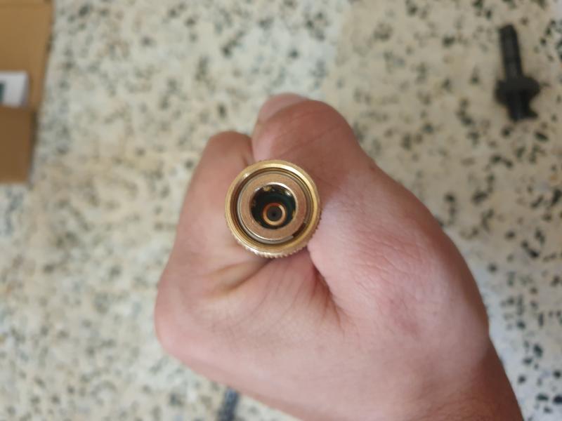

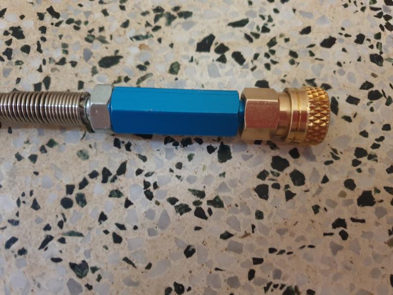

Buenas compañeros hoy me ha llegado mi bomba y tenia pensado estrenar la carabina HW100 monto la bomba le pongo el filtro (el cual voy a cambiar estoy esperado que me venga uno qie es mucho mas grande que ya me recomendasteis) y a la hora de ponerle la espiga de llenado a la bomba veo que no le entra asique necesito un adaptador pero no tengo ni idea de donde se consigue ni como se llama a ver si me podeis echar una mano estoy medio deprimido XD pongo fotos de de lo que digo tanto de la espiga de llenado como de la parte de la bomba donde tendria que ir la espiga esta es la espiga de llenado de mi HW100
Buenas compañeros hoy me ha llegado mi bomba y tenia pensado estrenar la carabina HW100 monto la bomba 00
Buenas compañeros hoy me ha llegado mi bomba y tenia pensado estrenar la carabina HW100 monto la bomba 01

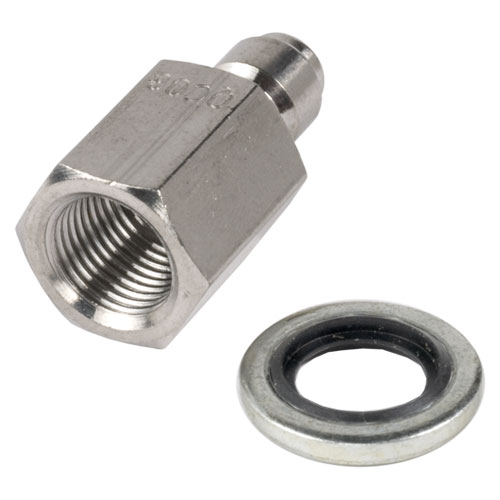

Hola, necesitas este adaptador foster, que hay alguno hay por EBay. :roll:
Buenas compañeros hoy me ha llegado mi bomba y tenia pensado estrenar la carabina HW100 monto la bomba 10

Necesitas un conector Foster macho, con rosca hembra 1 / 8 BSP.
Aunque en Aliexpress valen un euro y pico, los encuentras con facilidad en la web de Merino, Mundilar, etc. . .

Muchisimas gracias chicos este me serviria? Y si me sirve la aradela esa que se pone entre el conector foste y el de la bomba verdad?
https://www.mundilar.net/es/carabinas-p ... 8-bsp.html

Si, ese te vale.
La arandela, va entre el pin de carga de la carabina y el mismo Foster, para evitar fugas de aire. . . . .

El pinn de carga es lo que yo llamo la espiga de llenado verdad? (para entendernos el pitorro que ya trae la HW100) pues si Manolo amigo otro finde en el que no pego tiros y no sabes el mono que tengo cuando me he dado cue ta de que no podia llenar la carabina queria pegarle a alguien XD

Exactamente, la arandela va en la rosca del pitorro ese negro que enchufas al depósito de la carabina. . . . .
