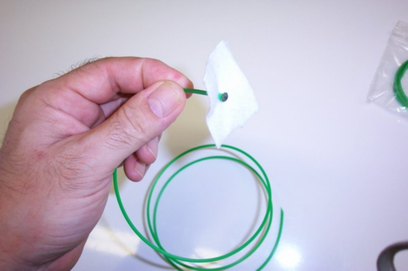

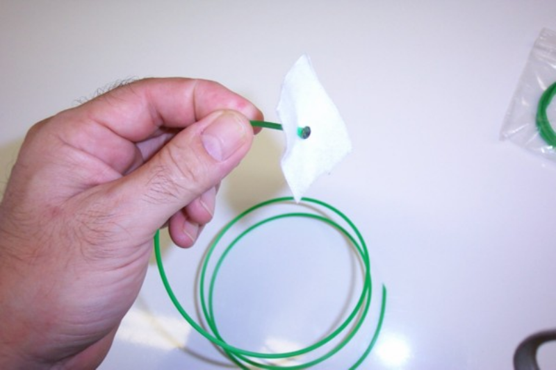

Prueba también de pasarle un par de paños con un poco de aceite por dentro del cañón tirando de un cordel y luego pasas de secos para rematar y dejarlo seco, sin aceite

Le pasare la baqueta con los cepillos, tengo una del calibre 17 HMR en carbono que le va perfecta

OLVIDATE DE TRIPODES CON RESORTE...y punto, hazme caso QUIZÄS AHÏ ESTA EL 99% DEL TEMA...la carabina sobre algo blando, toallas enrolladas o un saco relleno de algo de arroz o arena fina...
SOBRE TODO el cepillo de nylon...el acero de algunas carabinas de aire es bastante débil comparado con las de fuego. Para limpiar los restos de un cañón de ac con ese tienes bastante...yo es que prefiero el paño, aunque sea un trozo de camiseta vieja, lo pasas y sale lo que no está escrito, y aparte ves lo que sacas: si es gris o negro es grasa vieja quemada y restos de los balines y si sale marrón rojizo es óxido...
