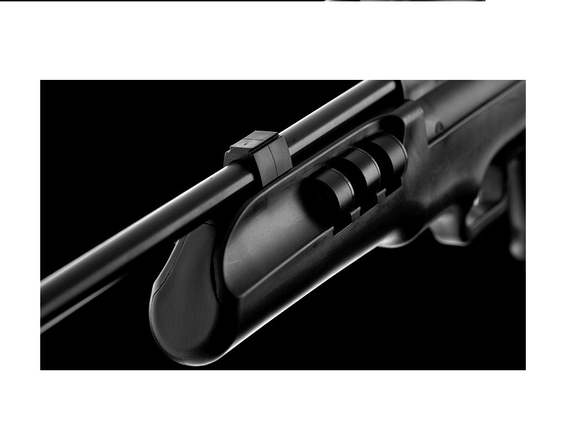

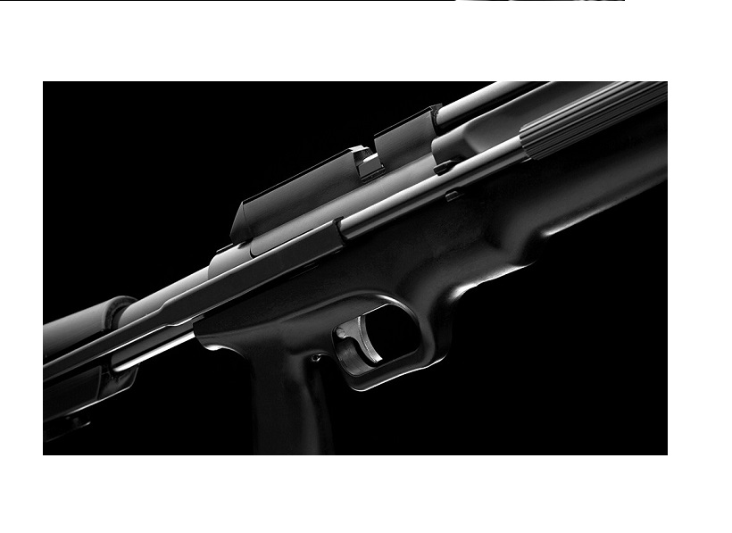

Lo he encontrado por casualidad.
el parecido con la Baikal 61 es asombroso e innegable.

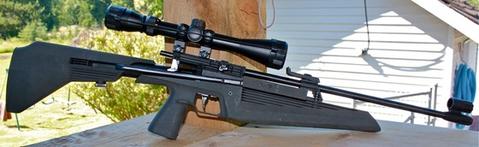

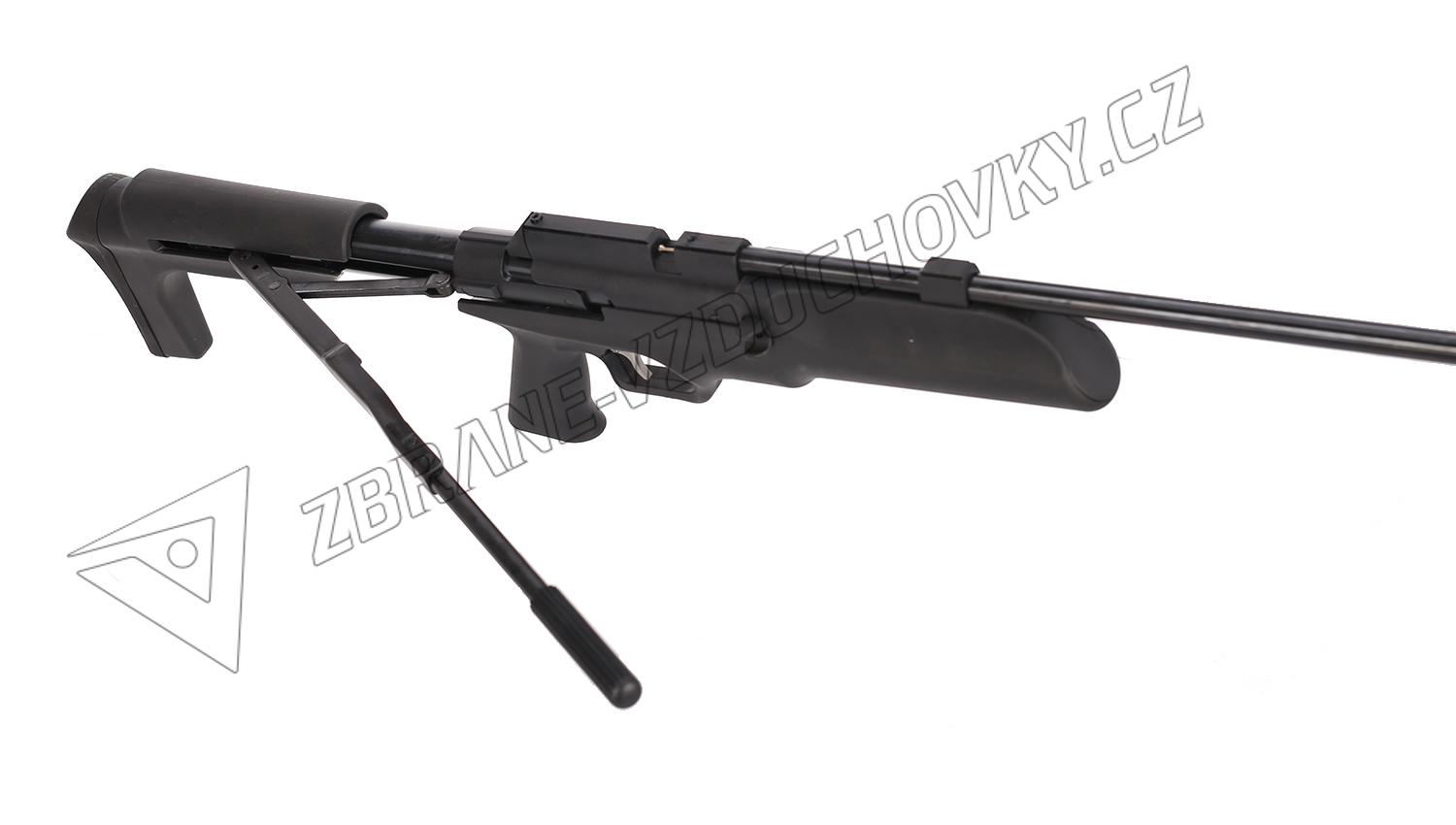

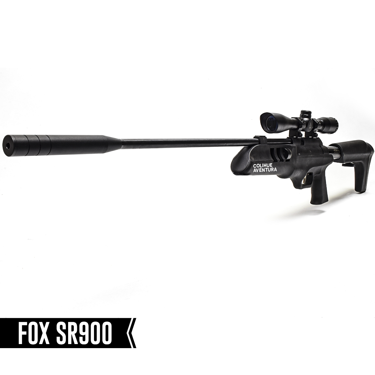

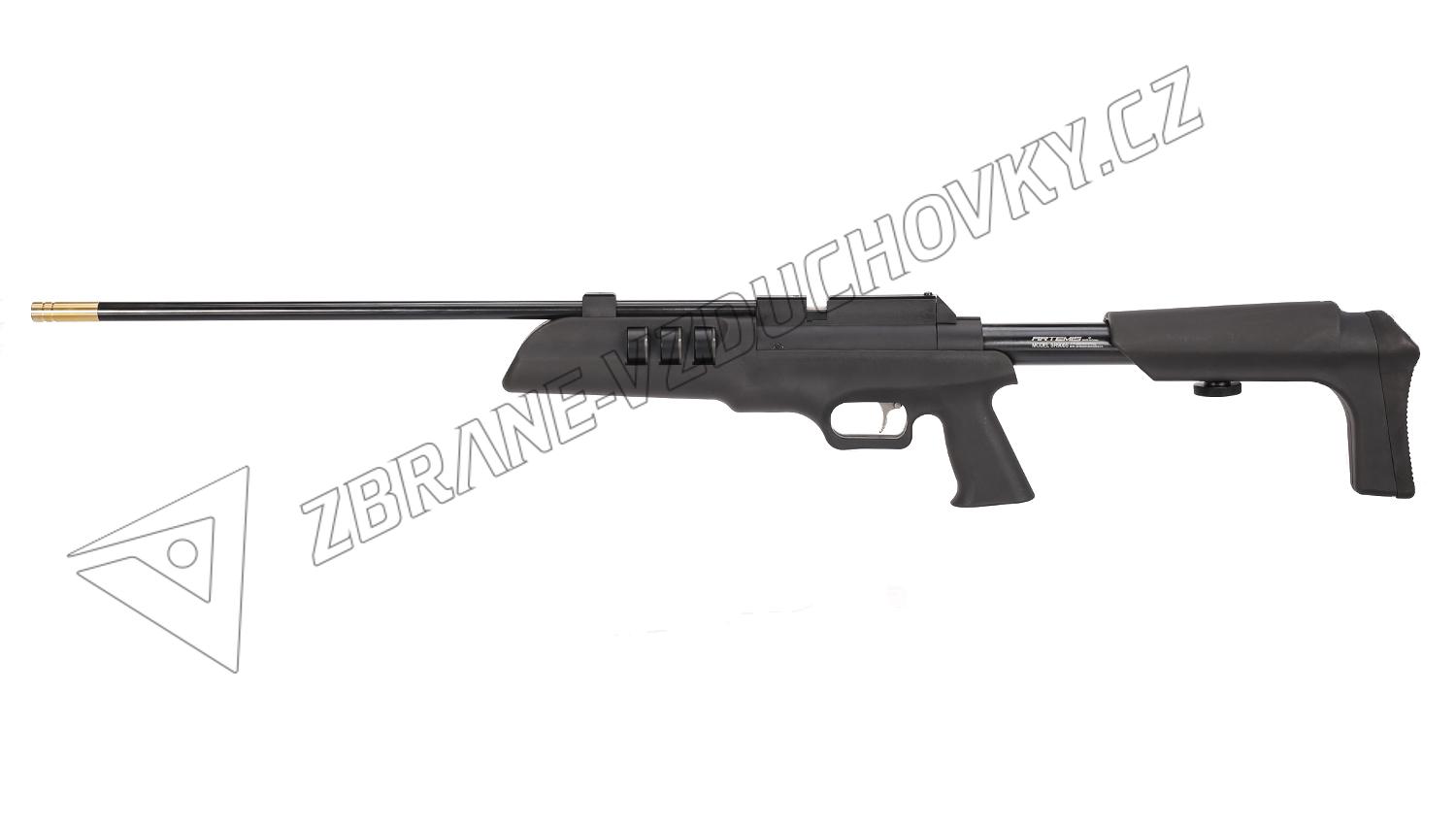

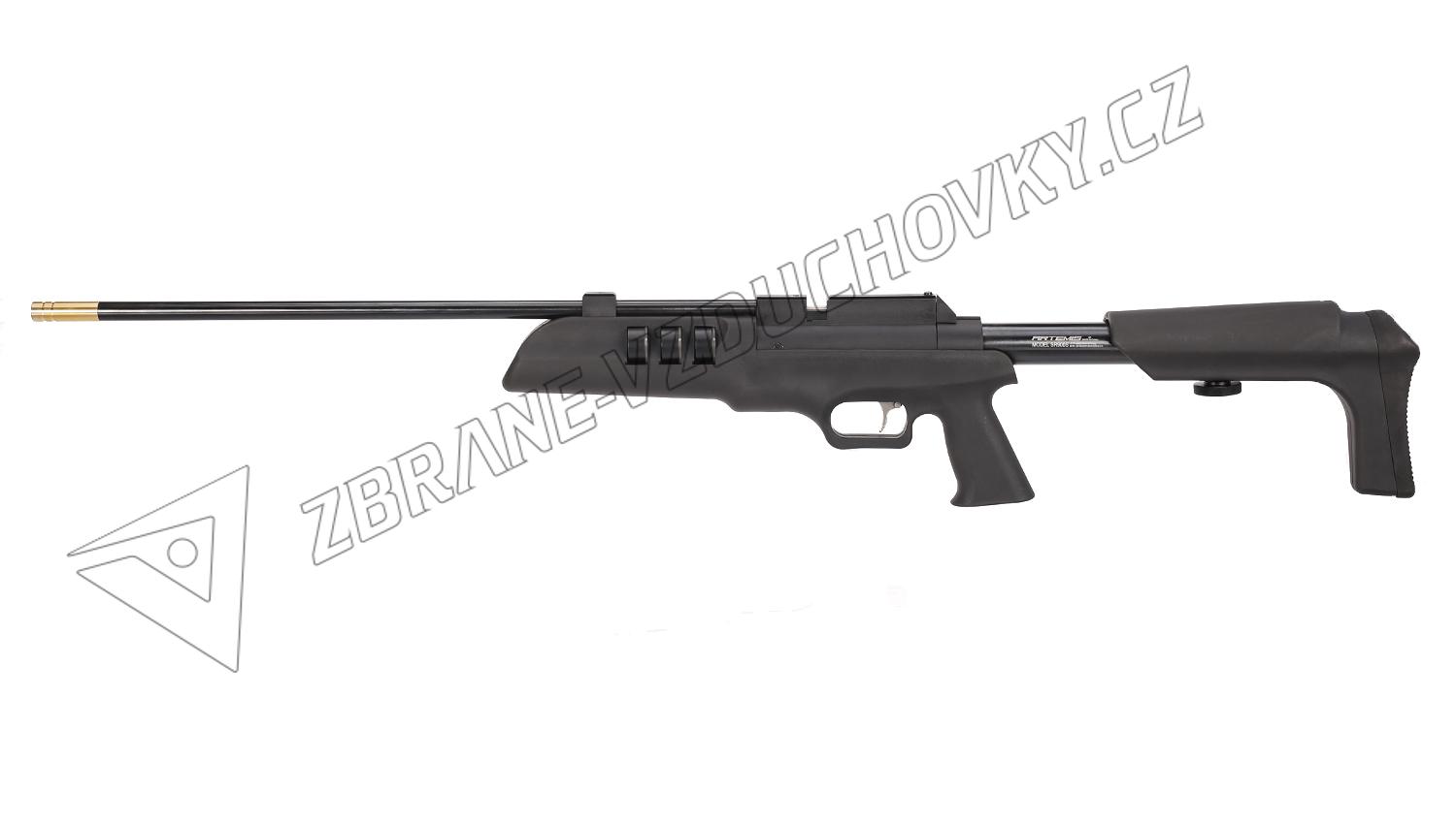

Poniendo SR900S en Youtube salen varios videos.
Se comercializan con varias marcas: SPA, Artemis, Stinger Hera, Fox.
Las Fox creo haber leido que tienen Nitro Pistón en Argentina.
Aquí las vende Spairguns.
https://www.spairguns.com/sr-900s-hera-2215.html
De energía en algún sitio las pone a 16 J y en otros a 24 J
https://www.balistas.com/air-rifles/spa ... 900s-45mm/
https://hotguns.info/products/vintovka- ... 00w-12535/

Mi opinión:
Su atractivo:
- Cañón fijo.
- Carga lateral.
- Culata regulable.
- Posibilidad de usar cargador.
- Ligera y manejable.
- Mecánica sencilla.
- Diseño minimalista.
Su repulsivo:
- No trae miras abiertas.
- La pieza con el raíl para el visor me temo que es de plástico.
- No hay datos fiables sobre su precisión.

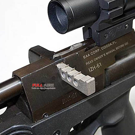

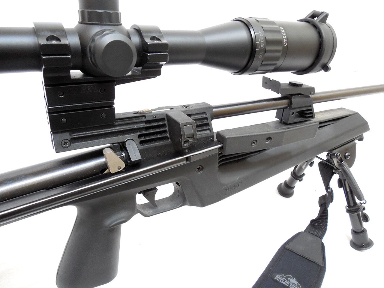

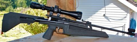

Esta es la Baikal 61, bastante mas pequeña. Tiene un cargador lineal transversal de 5 disparos. El raíl para el visor es de plástico, aunque creo que las hay de metal, como en la primera foto. La energía que dispensa al balín es acorde a su tamaño: entre 7 y 10 J.

Yo he tenido la Baikal y es muy buena carabina al precio que vale, no tiene gran potencia pero para lo que es, es muy precisa. Estéticamente me gusta más la Baikal, con el muelle a 24 J. En la carrillera, cuando suelte....no se como reaccionará...

Tengo una Baikal MP61 usada, pero con buen aspecto, desde hace unos meses, por eso me ha llamado la atención la SR900S. Esta mañana la he acoplado un visor 3-9x32 y he tirado un par de cargadores, a 10 m, apoyado en un tarugo sobre unos guantes, no me ha dado tiempo a más. Me ha causado buena impresión, no es monoagujero ni se le puede exigir, pero tiene que agrupar decentemente. No creo que se la pueda sacar mucha potencia, tiene cámara pequeña (diámetro chico y recorrido corto). Con que dé 7 julios me conformo. Lo contaré en un hilo cuando la pruebe en buenas condiciones, si lo merece.
La SPA es mas grande pero no la veo con 24 julios, no pesa mucho y supongo que la coz la hará mas difícil de controlar en cuanto a precisión.

Tiene un aire, pero la baikal tiene la palanca mas suave y el cilindro no está paralelo al cañón, yo lo veo un poco inclinado, con un pequeño ángulo. Además la palanca de la baikal se ve más suave, probablemente por la diferencia de potencia.

Mensajepor Abil » 20 Dic 2019 20:01
Lo poco que enredé con la Baikal:
Tuve que rehacer la pieza que sujeta el cañón y las miras traseras. La pasé de rosca.
La dejé el gatillo en dos tiempos con solo hacer un taladro, roscar a M3 y poner un prisionero.
Saca los JSB de 4.53 (no recuerdo cuales) a 142 m/s, no llega a 5 Julios.
Se puede hacer trebol a 20 m, esmerándose un poco.
El raíl para el visor es muy corto (63 mm), de plástico y queda en voladizo. Tengo que buscar una montura monopieza adecuada.
Es ligera, pequeña, manejable y de una precisión aceptable. Una lástima no tener la caja (brench o como "conio" se diga en inglés) metálica. Se agradece lo del cargador de 5. El plástico la mata. No es para disparar a 50 m. Entre 10 y 25 m sería lo ideal.
