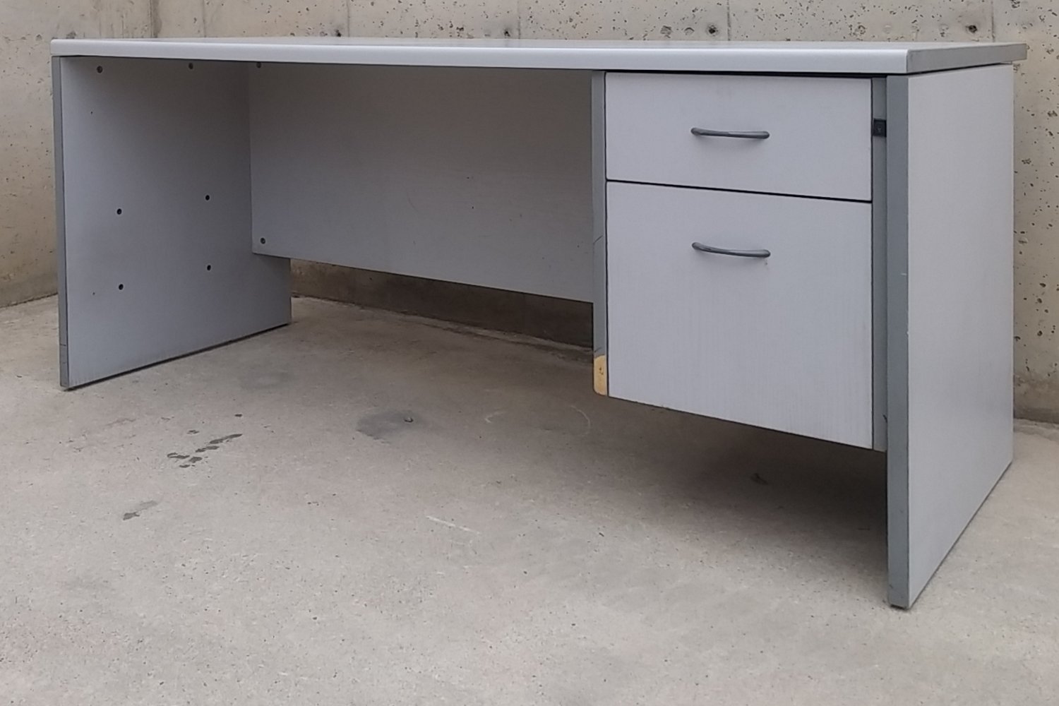

Yo uso un escritorio de los buenos y anchos. Me costó 20€ de segunda mano. No esta anclado a la pared ni nada. Tengo una progresiva Lee de las nuevas y le aplico bastante fuerza. No se mueve...
Encontré una foto de una mesa como la mia. Es igual al adjunto pero sin la cajonera.
Suerte!
