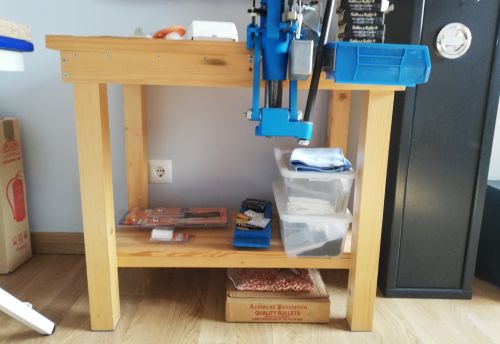

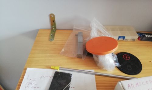

Muchas gracias por todas las respuestas ! pero creo que me he explicado mal... la mesa tiene patas (adjunto un par de fotos para que la veáis).
Ribetano, que tacos son esos para el pladur ?
Saludos !

Una cosa más, antes de que se me olvide. El problema es sobre todo cuando muevo la palanca hacia atrás (para empistonar).

Metes una buena tabla de madera debajo de la mesa y la sujetas a la mesa con esas escuadras que muestras, pero la tabla más larga que la mesa, de manera que cuando trabajes estés de pie o sentado encima de ella, tendrías que hacer mucha fuerza para levantarla con tu propio peso.
No sé si me habré explicado bien :shock:

hola
la mesa la has echo tu
esta muy bien hecha
una cosa si no quieres atornillarla al suelo y a la pared pues complicado
puede que diga una tontería
lo que te podría servir es que la mesa fuera mas pesada y si el peso lo colocaras en la parte mas baja de la mesas
y pegada a la pared mejor (ejemplo un par de bloque de cemento)
mi mesa de recarga es una mesas pupitre de hace 40 mas o menos pesa un montón
