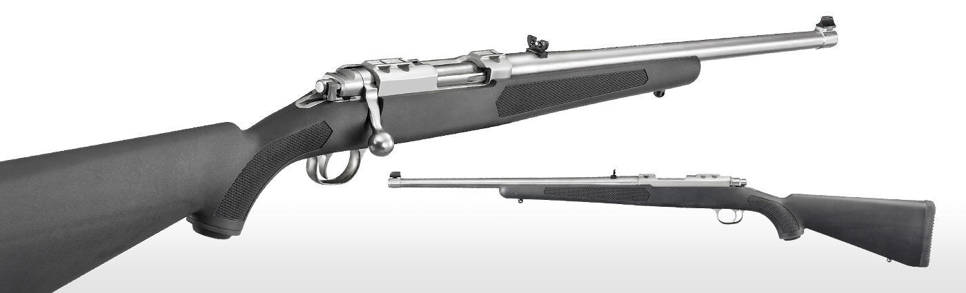

Mensajepor noesasuntotuyo » 18 Mar 2019 20:00
hola
tengo ganas de comprar este cacharro https://a.r.m.i.n.s.e.es/rifles-de-cerro ... 357mg.html
mi pregunta es
recargar esta munición se usa la misma pólvora que para recargar para revolver
o hay alguna recarga de 357 mag para ser disparado en un rifle

Re: RECARGA 357 MAG PARA RIFLE...???
Mensajepor noesasuntotuyo » 18 Mar 2019 21:02
SERIE 77 RUGER 77/357 ™
hola
tengo ganas de comprar este cacharro https://a.r.m.i.n.s.e.es/rifles-de-cerrojo/2640-ruger-77357-cal357mg.html
mi 10
