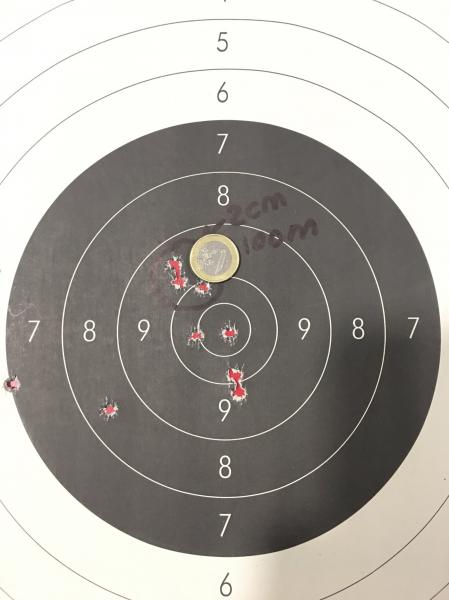

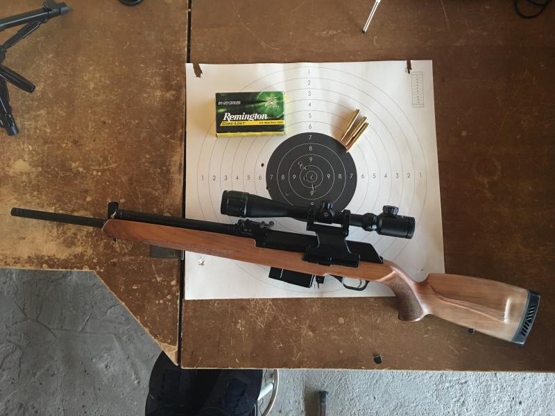

Mensajepor ymekin » 23 Oct 2019 08:39
Hola compañero.
Si te puede ayudar yo tengo uno que compré nuevo en izquierdo, le monté un visor de tasco 4-16x42 nada del otro mundo con la montura de fábrica y la verdad es que aluciné con el resultado.
Municion Remington Core-Lokt 180 gr PSP(punta cubierta con muy poco plomo fuera, no la redonda grande) y después de ponerlo a tiro a 100 metros, metió 3 disparos en una moneda de un euro.
Mucho más de lo que yo me espera. Te adjunto las pruebas!!
Así que apostaría por ver algunas de las cosas que dicen los compañeros de revisar el rifle, cañón limpio, etc.
Un saludo y suerte.
