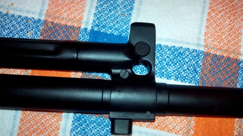

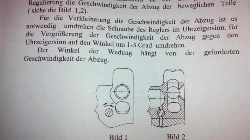

Este es el famoso regulador de gases del MOLOT Vepr Hunter.

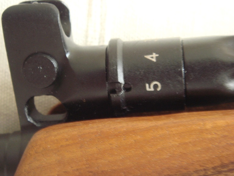

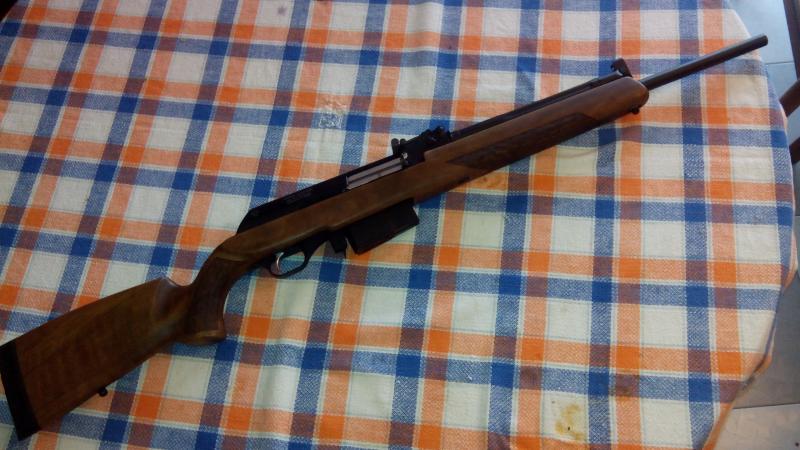

El regulador de gases del mio, en la imagen de arriba se observa que el cilindro se opera para enfrentar la tobera del cañón con la toma de gases, poniendo la ranura horizontal se cierra y moviéndola a la vertical se queda abierta del todo (supongo porque todavía no lo he probado), cuando haga alguna prueba os lo comento.
Un saludo. Juan Porras.

"REGULADORA la tasa de deducción de las partes móviles (. El seguro Fig. 1,2).
Para la reducción de la tasa de descuento es necesario para girar el tornillo de la vuelta del regulador hacia la derecha para el engrosamiento de la velocidad de la atracción hacia la izquierda al ángulo de 1-3 grados.
El ángulo de la Wedung depende de la velocidad requerida del sorteo."
Esto es lo que viene a decir el trozo de escrito en Aleman que se ve en la imagen

Hola Madriles, gracias por la traducción, interpreto que para reducir (descontar) habría que girar a la derecha y para engrosar (aumentar) habría que girar a la izquierda, ¿sería correcto?

Hola.
Eso es lo que yo interpreto, es decir para disminuir la salida de gases girar a la derecha y para aumentar la salida de gases girar a la izquierda, ademas viendo el dibujo "Bild 2" pienso que queda claro a mi entender.

Madriles hola de nuevo, confirmado, es como hemos interpretado, cuando lo compré hice un disparo y no expulsó correctamente, giré el regulador a la izquierda, sin llegar a la vertical, sobre la una, como si estuviesemos viendo la esfera de un reloj y ha mecanizado perfectamente y eso que era un cartucho recargado flojito con una punta de 165 gr.
Prueba conseguida. Muchas gracias.

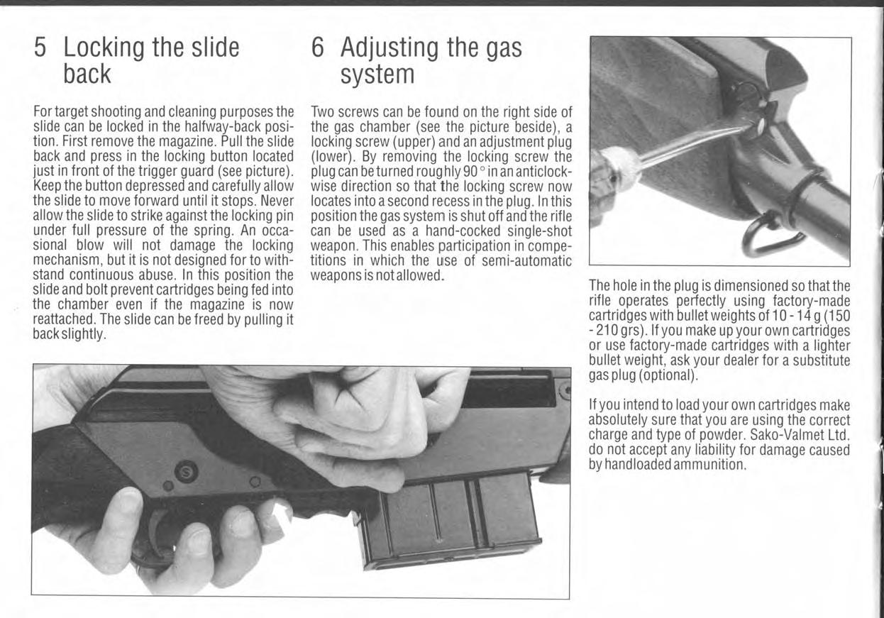

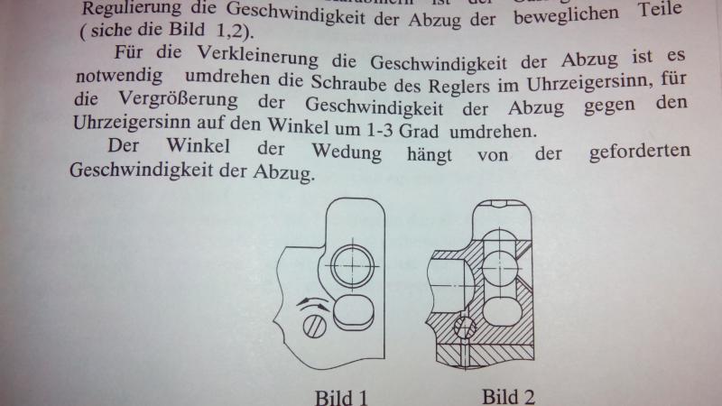

Hola, este sistema de tornillo es igual que el que usaba el antiguo Valmet Hunter M88. Por un tiempo barajé comprar uno y tengo el manual de usuario en Inglés, adjunto la pág que habla del regulador. Veo por la foto jporras que has desmontado el guardamanos, ¿no se puede acceder al tornillo sin desmontarlo?

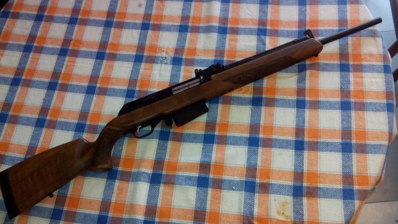

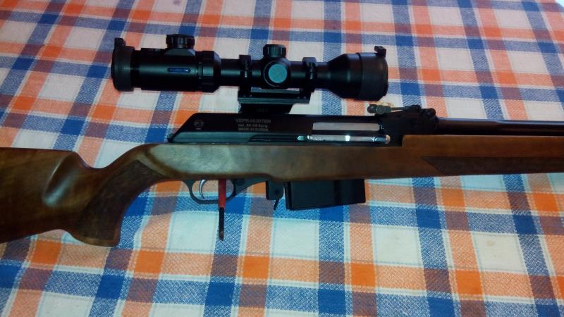

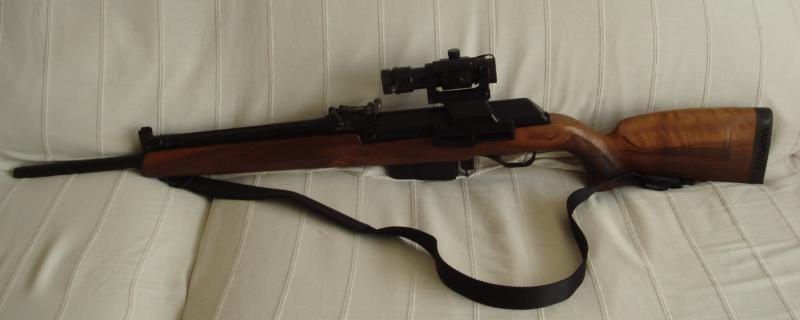

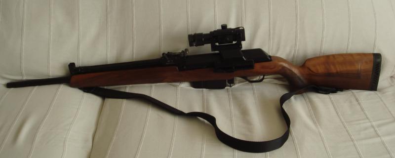

Una fotillo del mio:

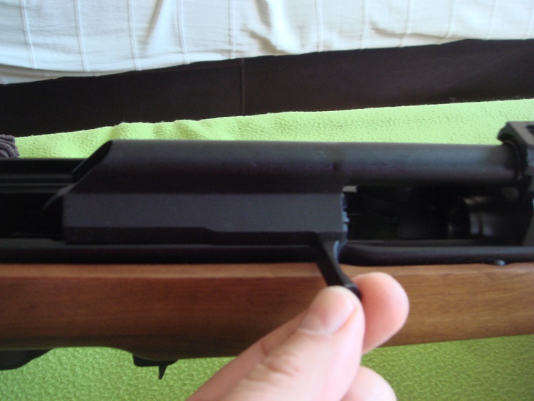

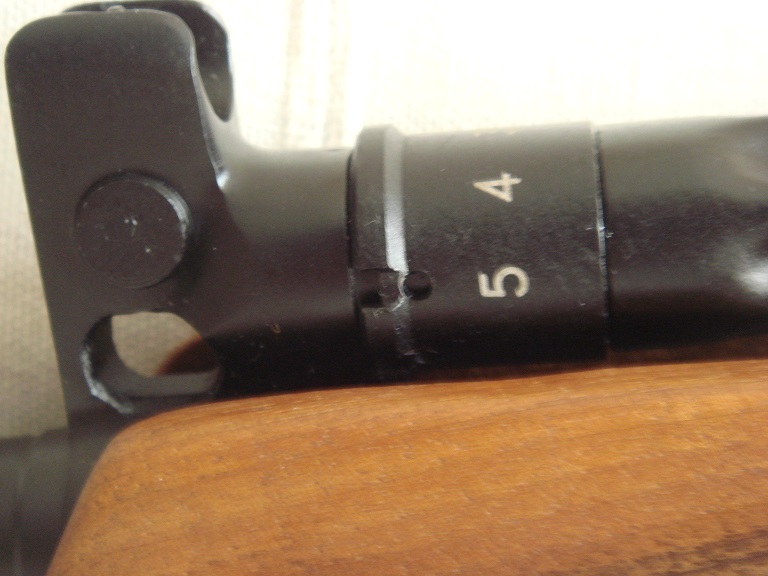

Bueno jporras, viendo las fotos de tu Molot veo tres diferencias con el mío. La válvula reguladora de gases que nos ocupa este post y al observar las fotos con detenimiento veo que el cerrojo que en el mío está pintado en negro en el tuyo está sin pintar tal que los AK's o RPK's y la tercera diferencia que veo es el freno de boca que el tuyo no lleva, al igual que los Molot Super en cal. 308.
Unas fotos del mio.
Hola, recientemente me he hecho con un Molot Vepr Hunter (nuevo) pero fijate por dónde el manual de instrucciones 150
aquí se ve el cierre en negro
