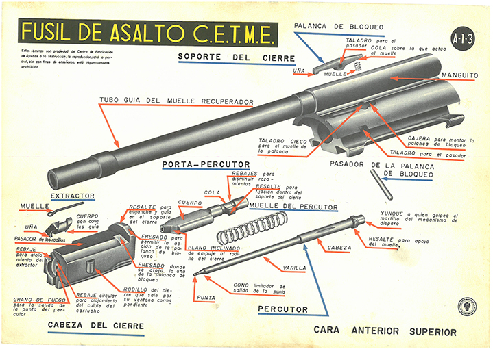

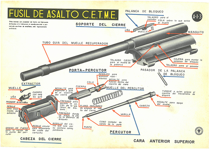

Pero, ese rifle NO funciona por acerrojamiento por rodillos, o si?????? Es que debemos tener bien claro, que son funcionamientos, totalmente distintos.
Es que donde le metes algo, para que esto (ver foto), no desbloquee el solo los rodillos........
Cuando esta diseñado, único y ex-profeso, para que se desbloqueen automáticamente.......
