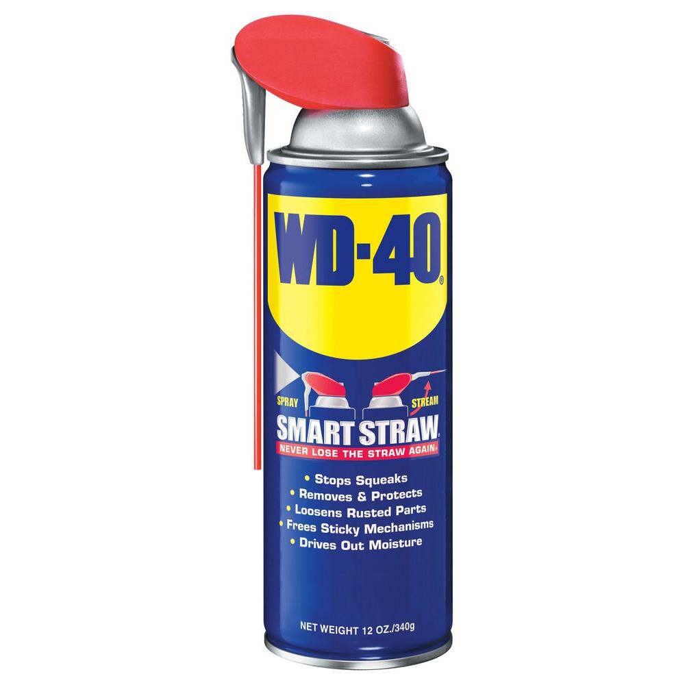

Eso compañero, lamentablemente, no tiene arreglo, dado que donde hay puntos de oxido, ha desaparecido el pavonado.
Yo también guardo armas a 500 m del mar, y en el Norte de España, donde la humedad y la bruma la cortas con un cuchillo en invierno, y están impolutas........Ahora, te explico el truco.........
En realidad, no te hace falta ningún kit de productos variados y sofisticados, con pasarle un paño húmedo con aceite en spray WD40, para mi el mejor, y de lejos, que no se seca ni se evapora al poco tiempo, manteniendo durante mucho tiempo la película húmeda de aceite sobre el metal, le pasas un paño húmedo de WD40 cada 15 días, y nunca mas tendrás problemas de corrosión, garantizado.
La gamuza, un trapo cualquiera que tengas a mano, desde una camiseta vieja, a lo que se te ocurra.............
Este aceite, lo hay en cualquier lado, lo encuentras desde en el super de la esquina, a cualquier ferretería de barrio, o tienda de repuestos de automóvil, y por encima, es barato, el bote de 1/2 l, cuesta 7 €........
Y no es que lo diga yo, solo lo confirmo, si no que lo dicen los yanquis, que han hecho pruebas, con muchas marcas distintas, y de las caras, dejando chapas de metal a la intemperie, durante meses, y ver que pasa......
