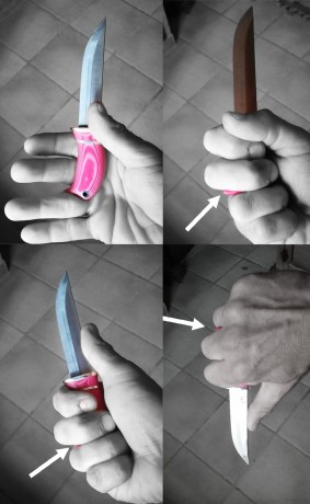

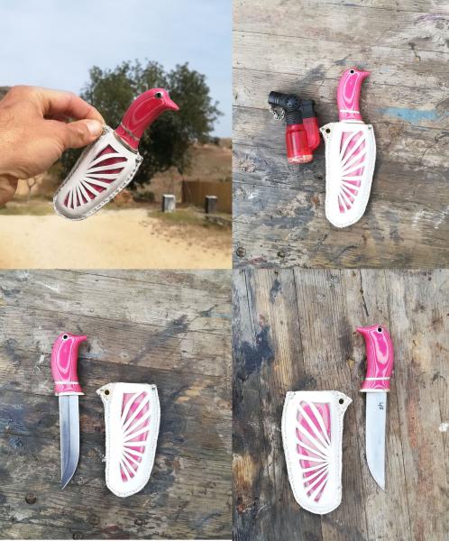

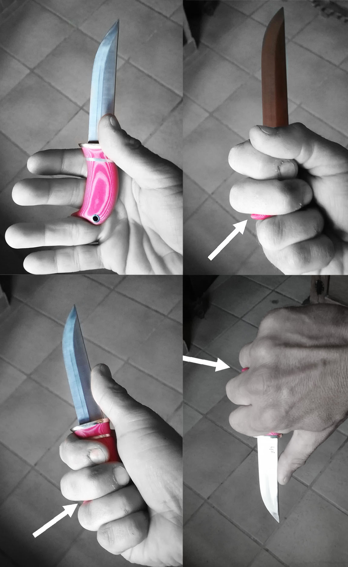

Hola. Hice un cuchillo de medio cabo, al que le dí una forma que mejorara el agarre. Y parecía una cabeza de pájaro. Así que, por no quedarme en medias tintas, le puse un agujero para el cordón en posición de ojo y una funda con forma :) Así que salió este cuchillo. La funda es tipo saya, de micarta, rígida como el cabo, pero va enfundada en cuero blanco.
El agarre es mejor de lo que parece, pues agarran como mínimo índice y corazón, quedando el "pico" del pájaro entre el corazón y el anular, como se ve en la segunda tanda de fotos.
Se mejora aún más con una rabiza y un par de cuentas gordas, si fuera el caso.
La hoja es una LauriPT, con temple diferencial (63HRC-53HRC) de LaurinMetalli. Se ve la línea de temple pese al pulido.
Un saludo y espero que os guste.

Buenos dias,el cuchillo está guapo,yo lo hibiera preferido con el cabo de 11 cm. Eso no quita que esté bonito,en cuchillo ideal pa la parienta.

venture3006 escribió:Buenos dias,el cuchillo está guapo,yo lo hibiera preferido con el cabo de 11 cm. Eso no quita que esté bonito,en cuchillo ideal pa la parienta.
Hola. Sí, era por probar un cabo de neck con una hoja más grande. Ahorrar espacio. Pero para trabajo continuo, más cabo se agradece. Gracias por comentar.

Yo personalmente soy de navaja pequeña o cuchillo grande. No le veo mucho sentido a lo contrario.
¿ A qué uso va destinado ese cuchillo con un mango tan pequeño ? No se puede juzgar un cuchillo sin saber para que se diseñó.

Te ha quedado muy bien , buen trabajo
Es un tamaño para gente con mano muy pequeña , pero supongo que sera para alguien a quien eso le va bien
El color no lo veo kitch , es muy llamativo pero para quien le guste el rosa es perfecto y es bastante mas practico en un cuchillo de campo que sea facil de localizar si se cae al suelo que el tipico negro tan de moda ahora
