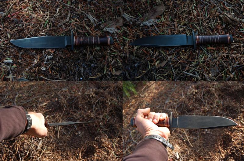

Hola de nuevo. Aquí muestro un Recon Scout de Cold Steel que he encabado (venía en goma). Un bowie grandote con hoja y espiga de 8mm de grueso en acero carbono, que se merece algo mejor que plástico y goma, a mi parecer.
Así que me he lanzado a ello y lo muestro aquí.

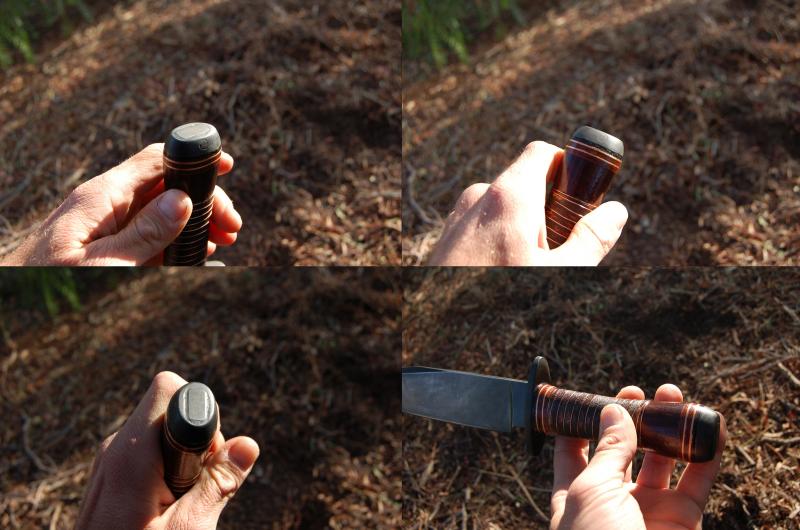

El cabo está hecho sobre la enorme espiga del cuchillo, y es a base de cuero, 4 separadores de cobre, madera de amaranto y cuero decorado con hilo de cobre (me gusta el cobre :lol: ).
La hoja ha sido limpiada de la cobertura negro mate que traía y pavonada en frío, junto con guarda y pomo (el pomo lo he hecho ex profeso).
El pomo lo he hecho a partir de una cabeza de martillo que tenía suelta por ahí. Está todo el cabo fijado por dentro con Araldit y sujeto por el pomo, que a su vez está fijado además del Araldit, con un pasador de acero de unos 4mm de grueso. Vamos, la idea es que no se suelta :wink:

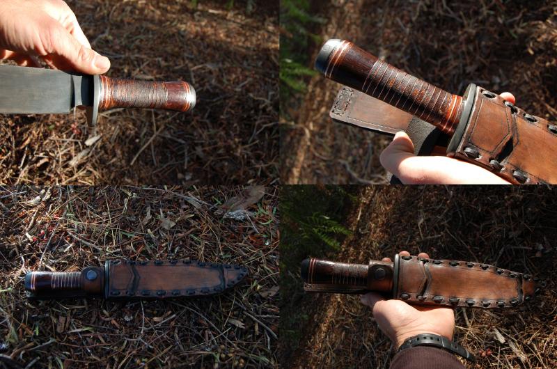

La guarda la he redondeado por la parte que da a la mano, para que no molesten las aristas (un fallo que le veía al modelo).
Todo el cabo, a excepción de guarda y pomo, va recubierto con resina epoxi, así no se va el hilo de cobre (que además va pegado al cuero) y es más sufrido en general.
Le he hecho una funda de cuero un poco rústica pero que le va de color y queda mejor que la original de plástico a mi gusto. No obstante, el cuchillo entra y se retiene sin problemas en la original.
Pues eso era todo. Un saludo y gracias por visitar.
