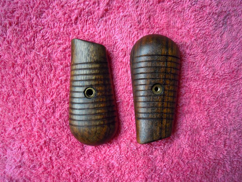

Una foto, de unas cachas de una Mauser C96, con 100 años a cuestas, ya restauradas, que no te imaginas ni como estaban, usando este simple metodo...... :D Eso si, el rayado, hubo que rehacerlo, con una lima de picados......
