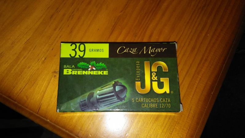

Hola me gustaria saber si habeis probado este cartucho tengo entendido que la marca es buena , seria para esperas entre 30 y 50 metros, lo que no me viene es la velocidad de la bala.
Hola me gustaria saber si habeis probado este cartucho tengo entendido que la marca es buena , seria para 00

Yo el año pasado la probé y quedé contento.
Tumbé un marranete de unos 50 kg y la baja cumplió perfectamente.

Es la brenneke de toda la vida,creo y no me equivoco si digo que casi todos hemos empezado en la mayor con escopeta con esta bala.
Es una bala con punta y cuerpo con aletas helicoidales unido a un taco de fieltro estabilizador y obturador de gases en el empuje durante el recorrido dentro del cañon en el momento del disparo.A mi en su dia me dio buenos resultados en batida con escopeta saut y paralela.Con todo y eso si puedes pruebala tirando a unos cartones y comprueba si es del gusto de tu escopeta.

tiobrowning escribió:Es la brenneke de toda la vida,creo y no me equivoco si digo que casi todos hemos empezado en la mayor con escopeta con esta bala.
Muchas gracias por el consejo asi lo hare, tirare con una repetidora benelli premium plus y choque de 5* a ver que tal va
