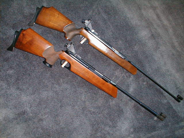

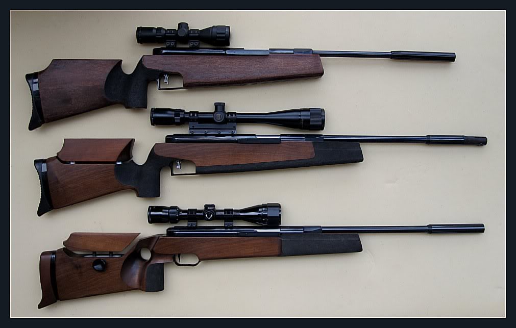

Pues diferencias hay y varias, pero no las se del todo, básicamente las primeras fueron los modelos 150 y 110, seguidas de la 300 y después los modelos 300s con sus diversas ramificaciones, en cuanto a diseño, maderas cañón, etc etc etc
La 300, tiene su palanca de carga algo más alargada y las culatas mas tipo sporter, más espigadas y muchos detalles mecánicos, cañón más largo, de diseño exterior respecto a la 300s, del modelo 300s, salieron muchas versiones, standard, match, match L, Mini, universal and running target), el universal and Mini, y creo que me dejo alguno más.

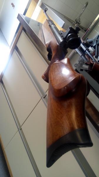

La de arriba 300 y abajo con panza más ancha 300s, fíjate en las palancas de ambas.

Hola, en funcionamiento ninguna, no lleva el cañon enfundado y contrapesado, ademas la culata es diferente en las primeras unidades mas tipo sporster con una orientacion mas polivalente a diferencia de la S o Match 100% tiro olimpico. Comentarte que existen 3 versiones mas la Junior con culata mas contenida de dimensiones, un poco menos de peso y cañon un poco mas corto, misma precision,potencia y funcionamiento, la Universal, con culata extendida
y carrillera regulable en altura, simplemente magnifica e irrepetible. Por ultimo uno de mis santos griales el modelo RT o running target, desprovista de elementos de punteria ya que solo se usa con visores especificos para esta modalidad de tiro y lo mejor una culata especifica,impresionante y de las mas bonitas y espectaculares que he visto en mi vida.
Creo que no se nota nada que es una de mis carabinas preferidas.

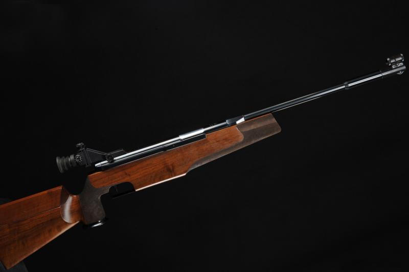

Yo también soy fan de esta carabina......Existe un muelle de 12 J, para amantes de grandes potencias.
Hay varios modelos, pero, básicamente, la base es la misma. Es una carabina de altísima calidad de fabricación, con una precisión de alto nivel, un disparador de lujo, en fin, de lo mejor de lo mejor, jamas echo en muelle, y realmente, bastante simple de desmontar, en comparación con su homónima de aquellos tiempos, el rompecabezas de alta precisión, que es la también famosa Diana 75.......
Compañero Tapeniaque, nunca vi una FWB300, con esa palanca larga curvada, no sera, que le han adaptado una de Diana 75, pues es, clavada, clavada....
Quizás, la mas buscada, e inalcanzable, es la de blanco móvil, sin elementos de puntería, para instalar un visor, con culata tumbhole, que difícilmente, se vera alguna a la venta.....
También existen una serie de pistolas para 10 m, que usan básicamente, el mismo sistema de la FWB 300, a tamaño mas reducido, de gran calidad y precisión, como son las FWB LP65, LP80, y LP90, esta ultima, de las primeras armas cortas de competición para tiro a 10 m, en llevar, ya hace mas de 40 años, DISPARADOR ELECTRÓNICO........Casi na.....
Bueno, como anécdota, otro modelo de pistola para 10 m, la FWB Model 2, del año 1981, de CO2, ostento durante "solo" 20 años, que se dicen rápido, el récord del mundo con 593 puntos, desde el año 1989, hasta el año 2009. Este récord, vigente hasta hoy en día, solo fue superado por un punto, 594 frente a 593, con una Steyr LP10 normal........
Última edición por manolosolo el 29 Mar 2017 03:45, editado 2 veces en total.

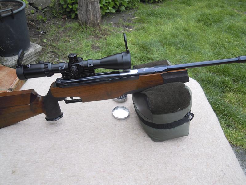

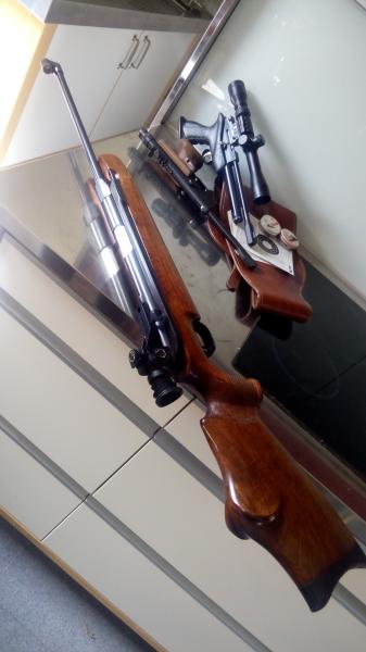

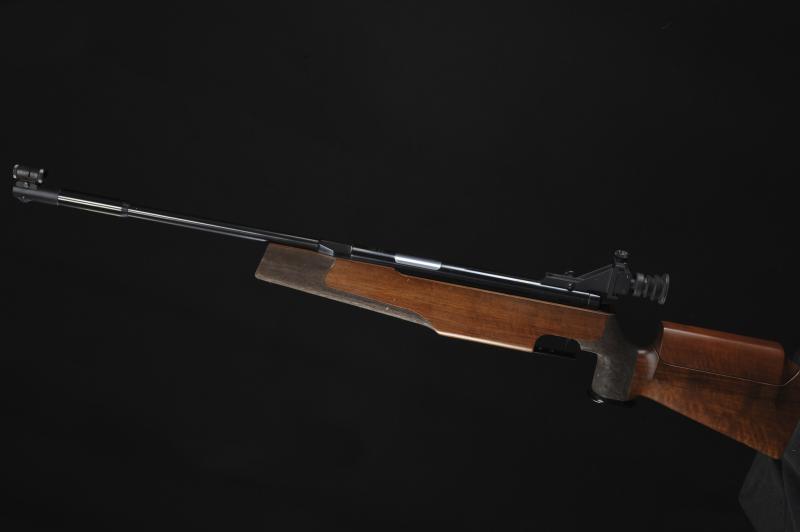

Bueno, y para poner los dientes largos a mas de uno, unas de fotos de mi joya de la Corona, con cuarenta y pico años encima, esta, como recién salida de la caja,
es simplemente, PRECIOSA.....

Espera que te pongo una de la mía jejejejeje.
Te aseguro que nunca te arrepentirás.

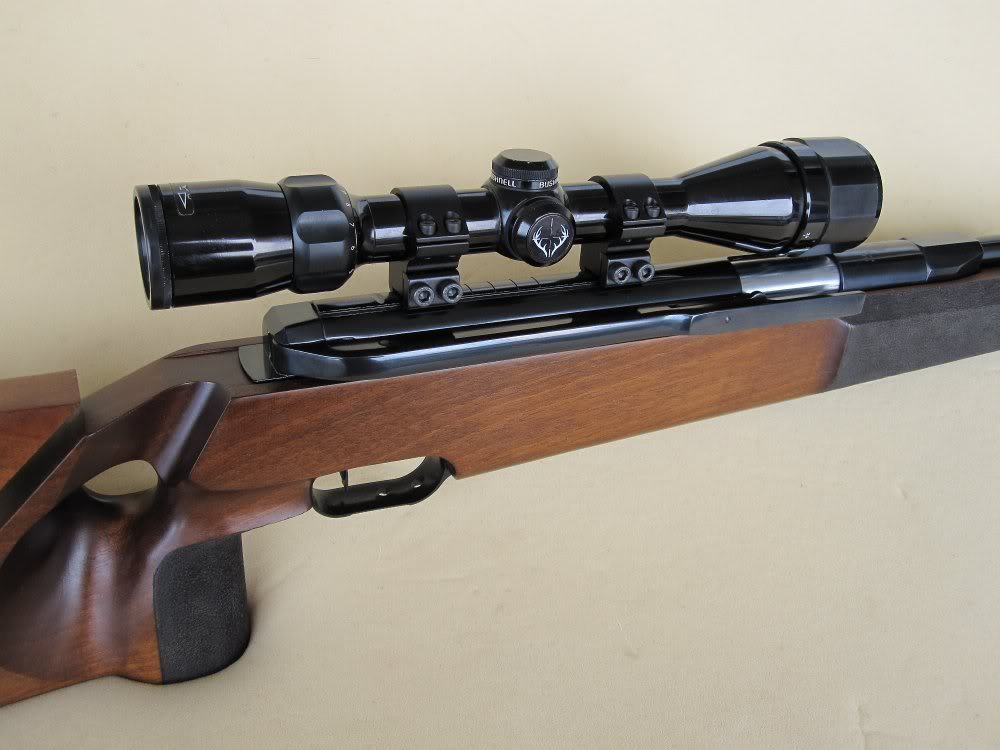

Ya viene de serie con carril para colocar el visor, no?

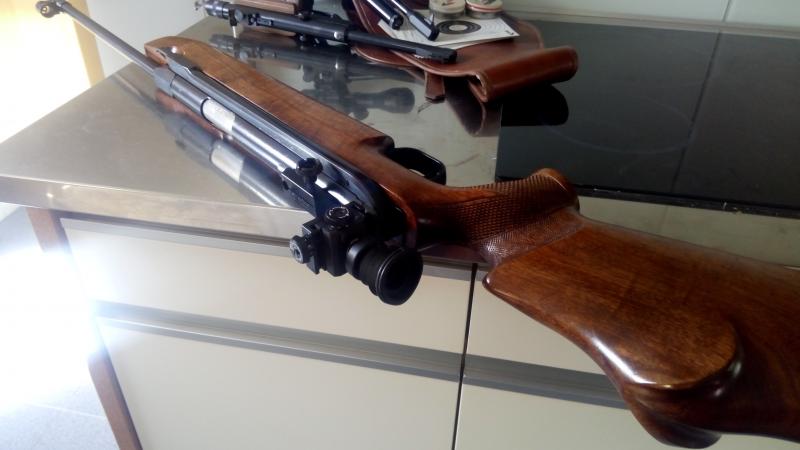

Tapeniaque escribió:Espera que te pongo una de la mía jejejejeje.
Si la verdas es que es preciosa, y la tienes bien mimada, ehhh

Re: Dudas sobre Feinwerkbau 300S
Efectivamente, lleva carril para instalación de visor, aunque de serie viene con túnel y diopter.
Venga un saludo y anímate.

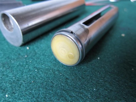

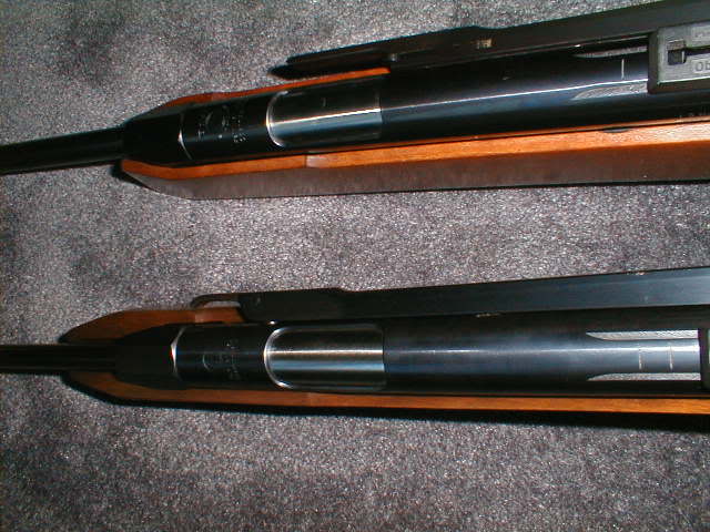

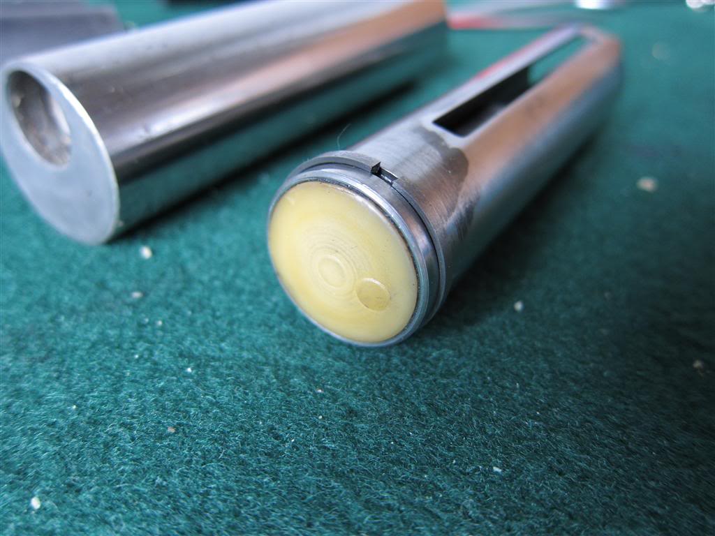

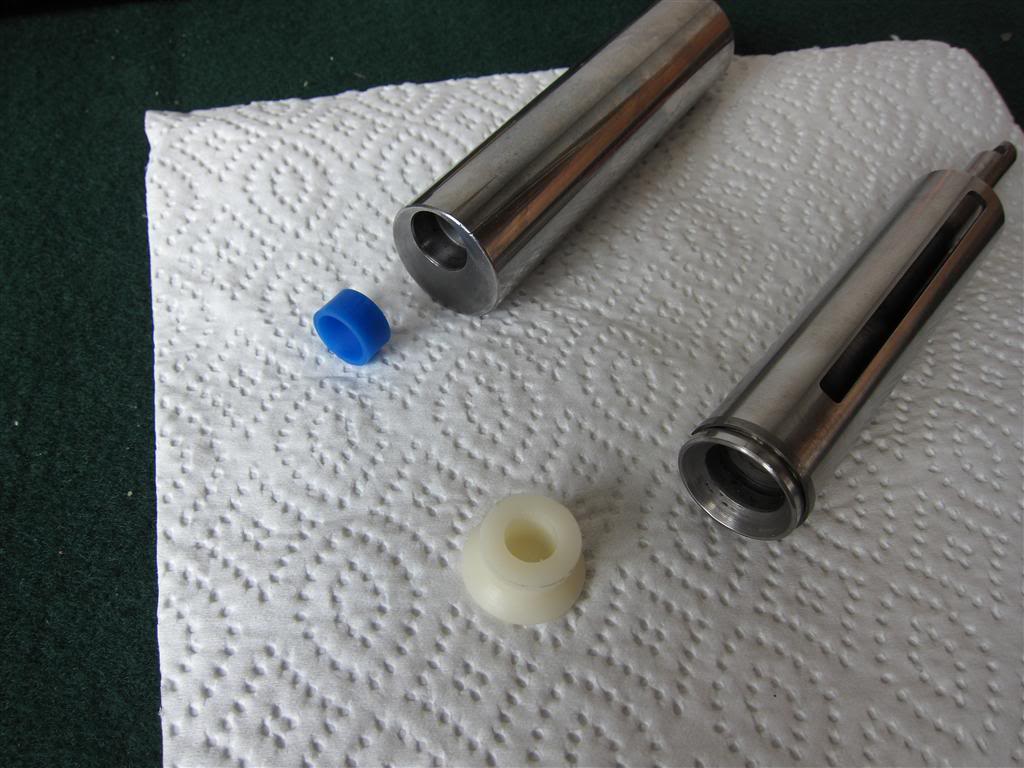

A modo informativo, comentar, que esta carabina, no lleva el clásico sello de corcho, cuero, o plástico, como la mayoría de resorteras. La estanqueidad del pistón contra la cámara, es mediante un arillo metálico, muy similar al usado en los pistones de motores de combustión interna, como los de los coches, motos, etc......
El plástico de color amarillento, que se ve en la cabeza del pistón, es el buffer, un amortiguador, para evitar el golpe de metal contra metal, al llegar el pistón al final de su carrera, y chocar contra la cámara....

Jeje para que afiles los colmillos , no es la 300 es su predecesora la 150 con culata tyrolesa

manolosolo escribió:A modo informativo, comentar, que esta carabina, no lleva el clásico sello de corcho, cuero, o plástico, como la mayoría de resorteras. La estanqueidad del pistón contra la cámara, es mediante un arillo metálico, muy similar al usado en los pistones de motores de combustión interna, como los de los coches, motos, etc......
Curioso. Lleva segmentos, como los pistones de un coche·
