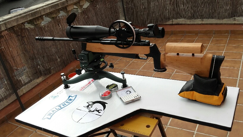

Mensajepor manolosolo » 29 Mar 2017 03:04
Bueno, y para poner los dientes largos a mas de uno, unas de fotos de mi joya de la Corona, con cuarenta y pico años encima, esta, como recién salida de la caja, :D es simplemente, PRECIOSA..... :mrgreen:

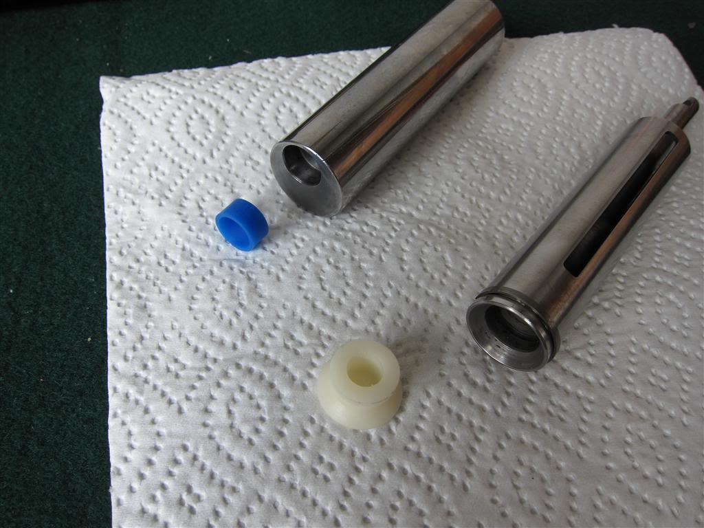

A modo informativo, comentar, que esta carabina, no lleva el clásico sello de corcho, cuero, o plástico, como la mayoría de resorteras. La estanqueidad del pistón contra la cámara, es mediante un arillo metálico, muy similar al usado en los pistones de motores de combustión interna, como los de los coches, motos, etc......
El plástico de color amarillento, que se ve en la cabeza del pistón, es el buffer, un amortiguador, para evitar el golpe de metal contra metal, al llegar el pistón al final de su carrera, y chocar contra la cámara....

manolosolo escribió:A modo informativo, comentar, que esta carabina, no lleva el clásico sello de corcho, cuero, o plástico, como la mayoría de resorteras. La estanqueidad del pistón contra la cámara, es mediante un arillo metálico, muy similar al usado en los pistones de motores de combustión interna, como los de los coches, motos, etc......
:D
Curioso. Lleva segmentos, como los pistones de un coche·
