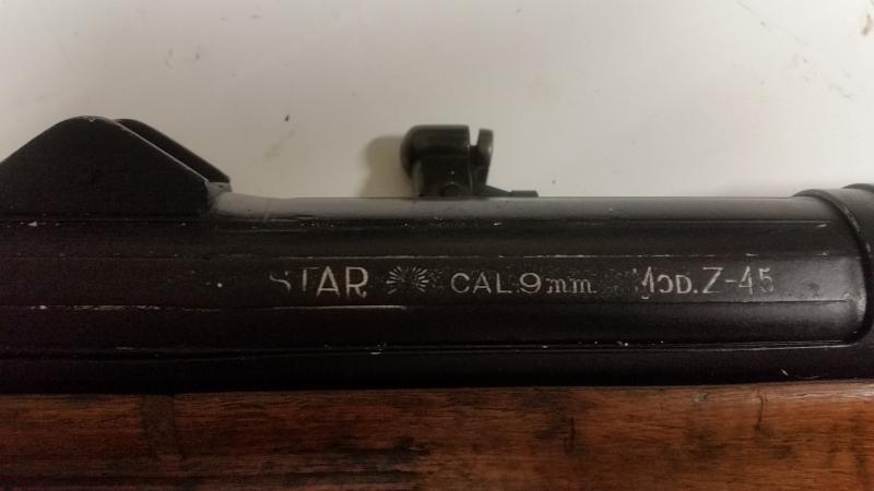

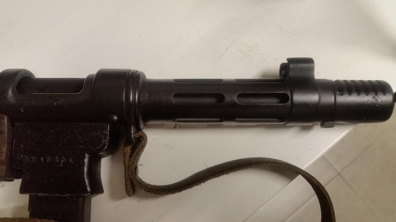

Adjunto foto de la que tengo

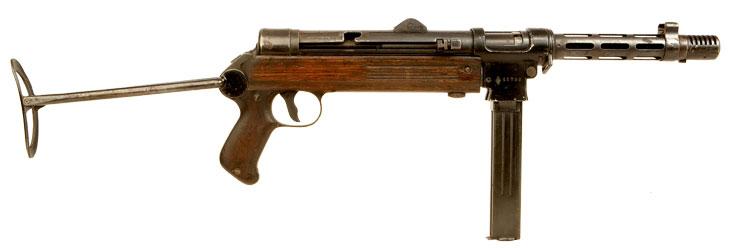

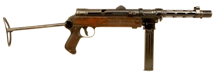

Mensajepor pepesaiz » 16 Jul 2016 10:24
:P No se si las hicieron cortando con soplete. Pero era un soplete muy preciso.
Adjunto imagen de la que busco

Mensajepor mauserlito » 16 Jul 2016 12:11
si ,es un buen trabajo,pero sigue siendo un timo,estas armas se anunciaron en mil anuncio hace unos cuantos años,y por lo visto consiguio vender unas cuantas,pero a no ser que alguien me demuestre lo contrario,nunca hubo un z-45 asi,lo siento si te he jodido la compra,pero me da mucho coraje los que se dedican en este mundillo a estafar

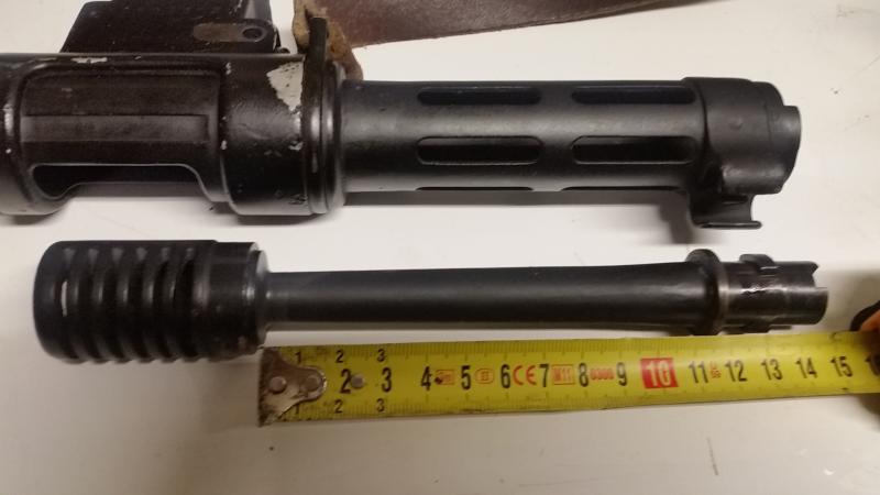

Mensajepor pepesaiz » 16 Jul 2016 16:41
Gracias por tus comentarios. De ser así es un trabajo muy bien hecho. Te adjunto otra foto. Ya que al contrario de las mp 38-40 el cañón no es cilindrico de la punta, se ensancha para adaptar la bocacha.
Busco star z45 mejor en libro o certificado no nominal, vamos que este lo menos destrozado posible. Un 140
Busco star z45 mejor en libro o certificado no nominal, vamos que este lo menos destrozado posible. Un 141
Detalle

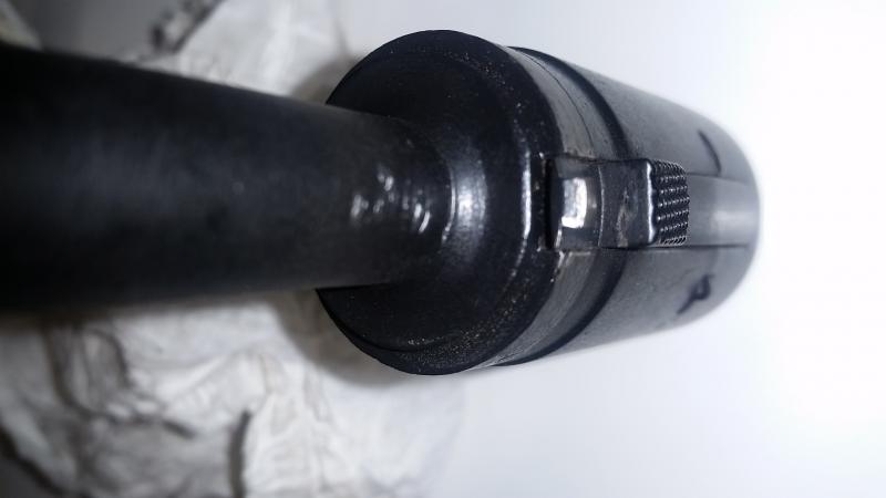

Mensajepor pepesaiz » 16 Jul 2016 16:42
Otro detalle.

Mensajepor bonifacio » 16 Jul 2016 17:13
Hola
lo que has comprado es un invento hecho por una persona del sur de España , que aprovechando los Star Z-45 cortados a la altura del cañon , acorto la carcasa refrigeradora y el cañon lo corto por la mitad y lo volvio a soldar para que entrara en el alojamiento trasero y adecuo la medida del cañon al hueco de la carcasa , dejandolo mas corto , es lo que hay , un invento
NUNCA existio un Z-45 corto ,
y no compares un Star Z-45 con el MP-38 o el MP-40
en lo unico que se parecen es en el culatin plegable y en el muelle recuperador telescopico y no son iguales
un saludo
