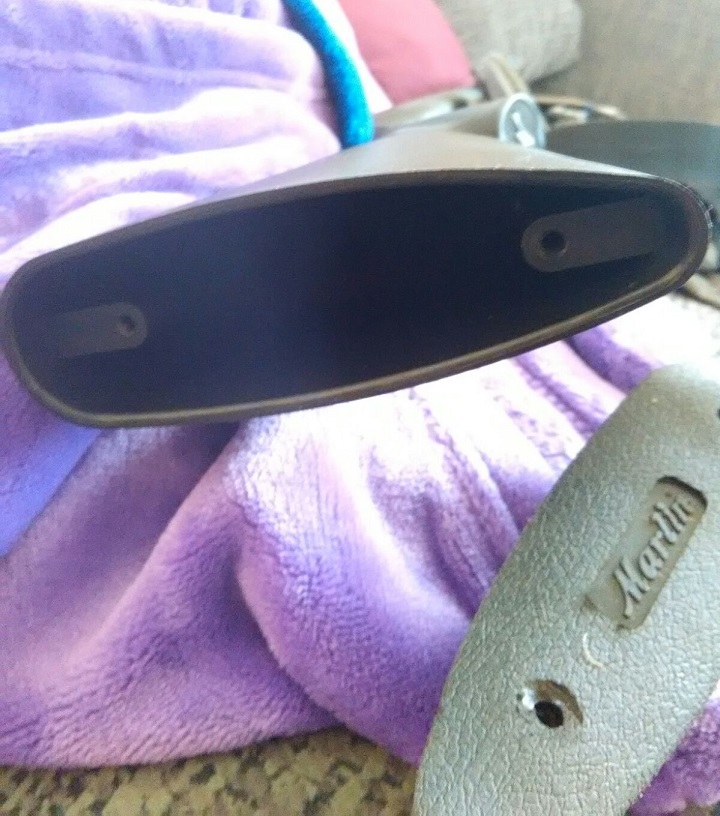

Hola a todos, quería saber si a alguno ha realizado un relleno de partes huecas de culatas sintéticas. En mi caso tengo un Marlin X7 VH el cual, si alguno conoce el rifle, tiene todo el peso en la zona del cañón y la parte trasera de la culata es hueca accediendo a ella desmontando la cantonera de la que dispone. Mi intención es darle relleno a ese hueco con algún tipo de masilla o material convertible en plástico duro que le aporte algo de peso, que sea taladrable y que a la hora de aplicarlo sea lo más líquido posible para que cubra bien todo el hueco. No se si alguien tiene alguna idea de qué tipo de material podría usar.
Espero vuestras sugerencias, sin más un saludo a todos y gracias de antemano.

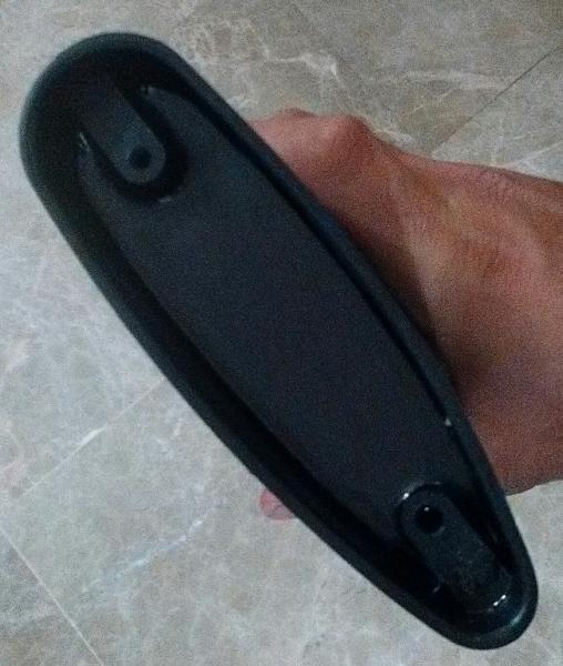

Hola a todos, ya tengo la culata terminada, la verdad es que he quedado contento con el resultado. Ahora tiene algo mas de peso y la solidez que añoraba. Os adjunto una fotografia del resultado. La resina es transparente pero le di con negro para dejarla mejor. Aun la dejare un dia mas secando y despues montare todo otra vez. Estoy deseando probarlo. Espero os guste:
Saludos a todos!
Saludos a todos!
