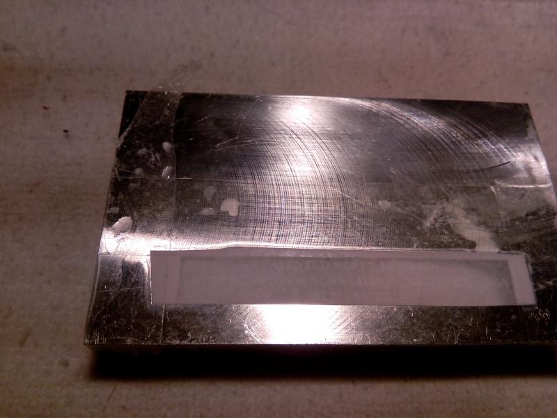

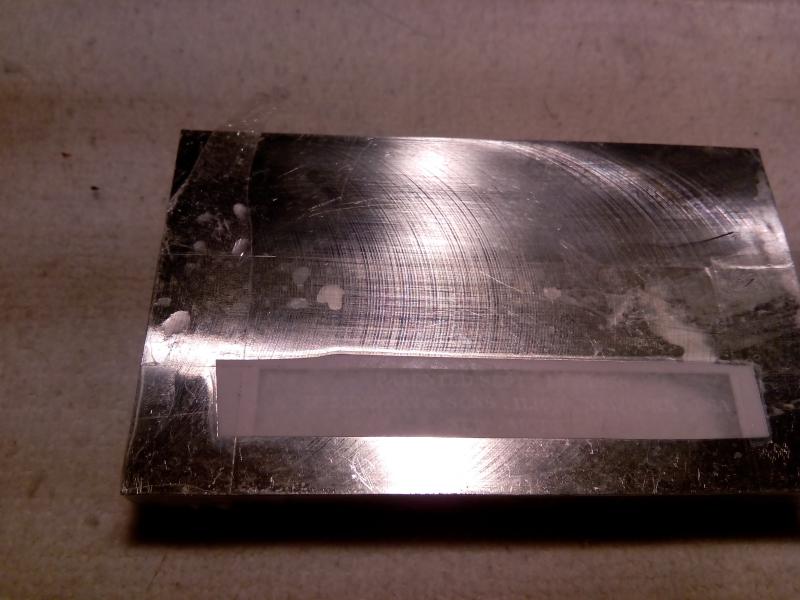

4º) Se recorta la imagen y se pega con celo, boca abajo, al soporte. La la parte entintada debe quedar libre de celo y el soporte debe estar limpio (yo he utilizado acetona):

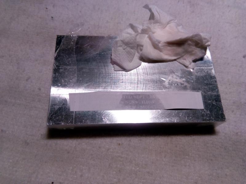

5º) Se aplica acetona al papel para que la tinta se transfiera al soporte. Hay que ejercer bastante presión:

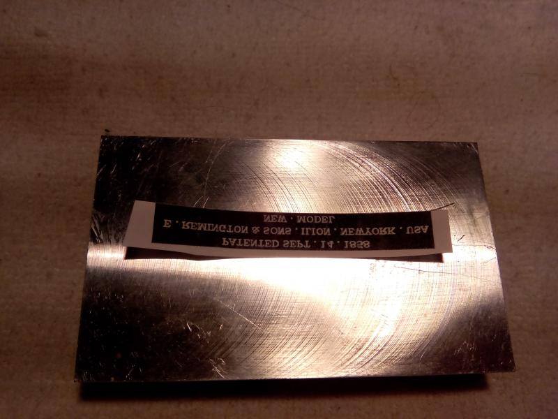

6º) Se seca bien (usando un secador del pelo) y se moja el papel para poder despegarlo. Ya tenemos el negativo invertido de la imagen a grabar transferido al soporte:

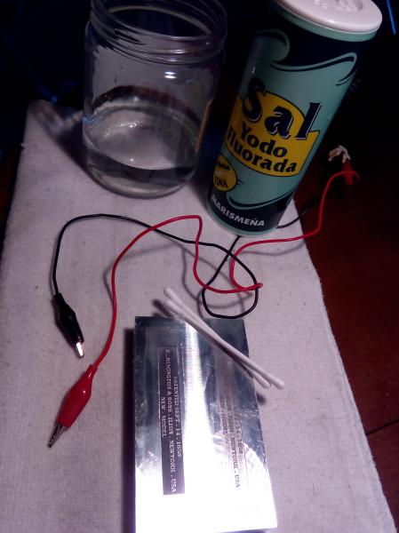

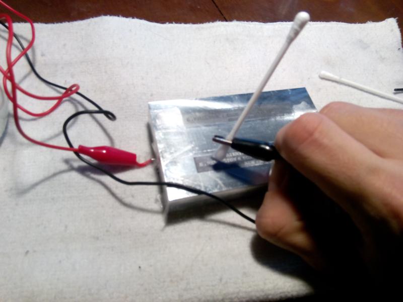

7º) Ahora necesitamos un transformador de corriente contínua, agua (mejor si es destilada), sal y un par de bastoncillos de algodón (los de los oidos). Yo he usado un trafo de 19V y 1.58A, pero se puede hacer con cualquiera (siempre que el voltaje no sea lo suficientemente alto como para resultar peligroso), en lo único que influirá es en la profundidad del grabado y el tiempo que tardaremos en conseguirlo. Se conecta el polo positivo a la pieza a grabar y el negativo al algodón empapado en agua salada. Se repasa la imagen con el bastoncillo...
Se escucha el burbujeo y se forma una espuma negruzca sobre el soporte mientras vamos repasando el dibujo.

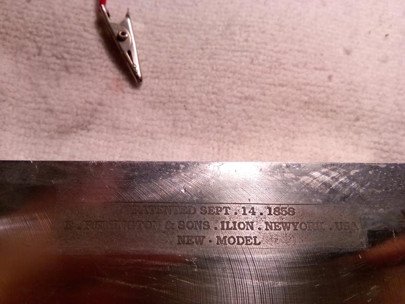

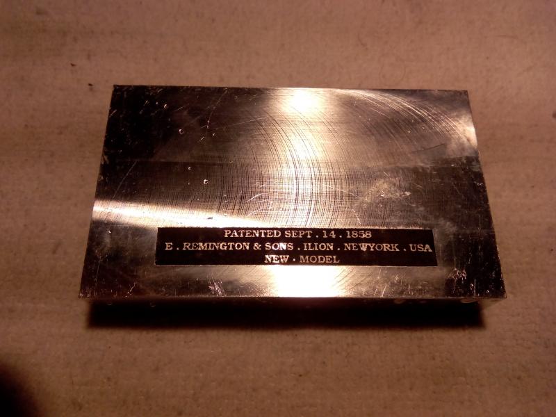

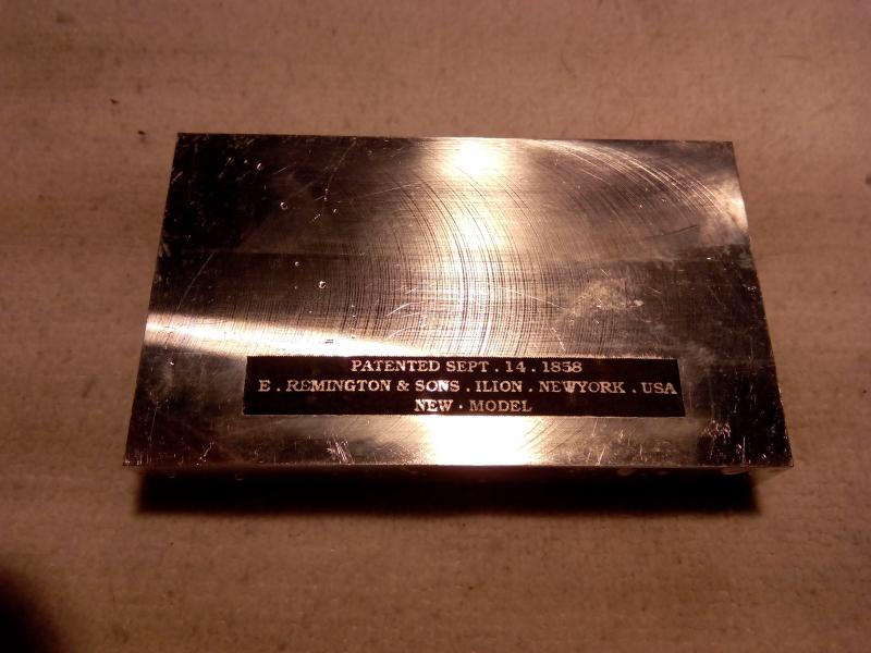

8º) Dependiendo del tiempo que estemos repasando el dibujo, la profundidad grabada será mayor o menor. El resultado es este:
Tengo que mejorar la técnica para transferir la imagen, pero el resultado es muy bueno para ser un primer intento...
