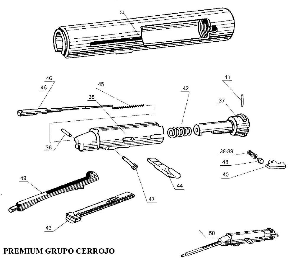

Hola, creo que el problema de tu escopeta es que tiene gastada la aguja percutora y no llega a picar bien los cartuchos y algunos pues no explotan. Si no estoy equivocado es una cosa simple y y al cambiarla no tendrás más problemas. ¿Has mirado como estaba el pistón del cartucho después de que no saliera? Probablemente estuviera un poco picado pero no lo suficiente. Un saludo.

tambien puede ser por la acumulacion de suciedad en el alojamiento de la aguja.
en este enlace puedes pedir una de repuesto
https://www.sermasports.com/
https://www.sermasports.com/PRODUCTOS/ES ... enelli.htm
para desmontar el cerrojo, basta con retirar el pasador numero 47 y el resto se demonta y vuelve a montar con mucha facilidad te dejo estos enlaces donde se explica muy bien
https://www.youtube.com/watch?v=oh1Sw6p2uHY
https://www.youtube.com/watch?v=56gXPbzsdPI
Procura no perder el jodido pasador numero 47

La limpieza es simple, compañero. Si de algo tienen fama las Benelli es de ser muy simples en su sistema, por lo tanto lleva muy pocas piezas.
Desmonta el cerrojo como bien te pone el compañero Gumersindo y limpia bien las piezas con aceite, o mejor, si puedes con gasoil y ya está.
Si aún así te lo hace, como bien te lo he indicado en otro foro, sustituye la aguja y el muelle 45 que es el de la aguja, no el 42 que ese es el de la cabeza del cerrojo.

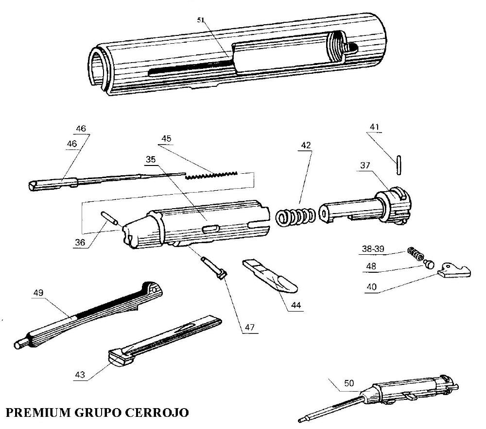

Me ha dicho que había otra aguja en la bolsita de accesorios. La he cambiado y me he ido a probarla con unas palomas, y... me ha vuelto a ocurrir. Esta aguja parece mas nueva que la anterior y puestas una al lado de la otra de pie sobre un cristal parecía un pelin mas larga ( como medio milímetro ). Una vez visto esto dudo que sea de la aguja, pero me da que el problema va estar en el percutor ya sea en la pieza que martillea ya sea en el muelle, o vete tu a saber...

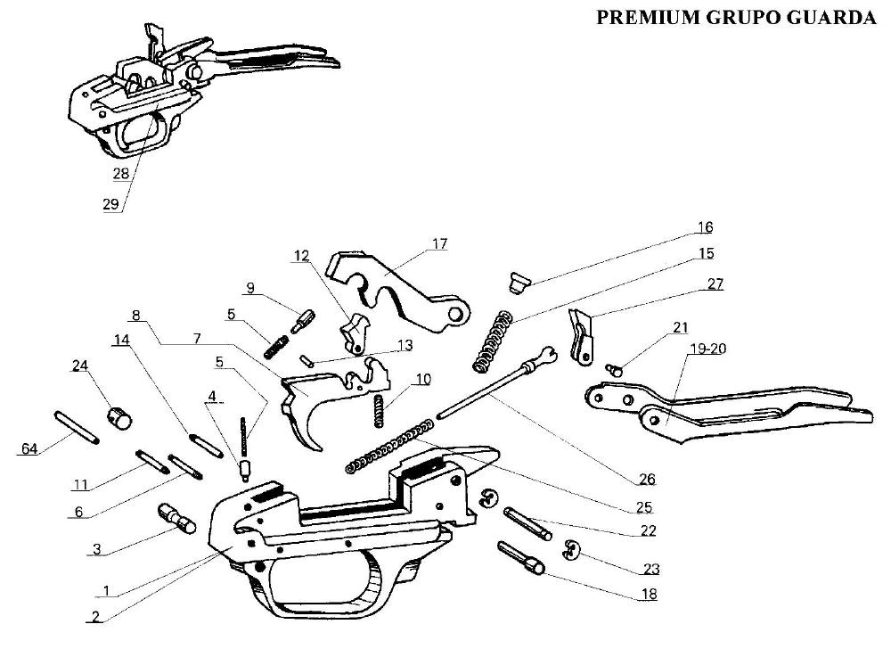

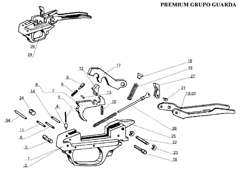

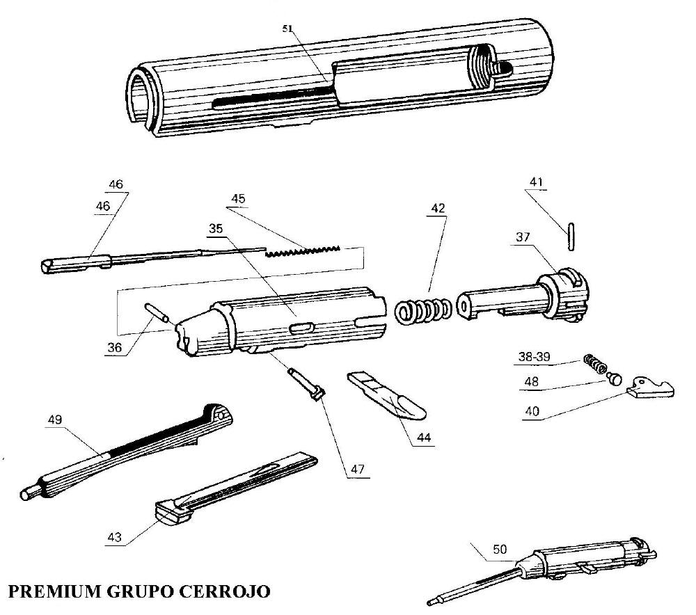

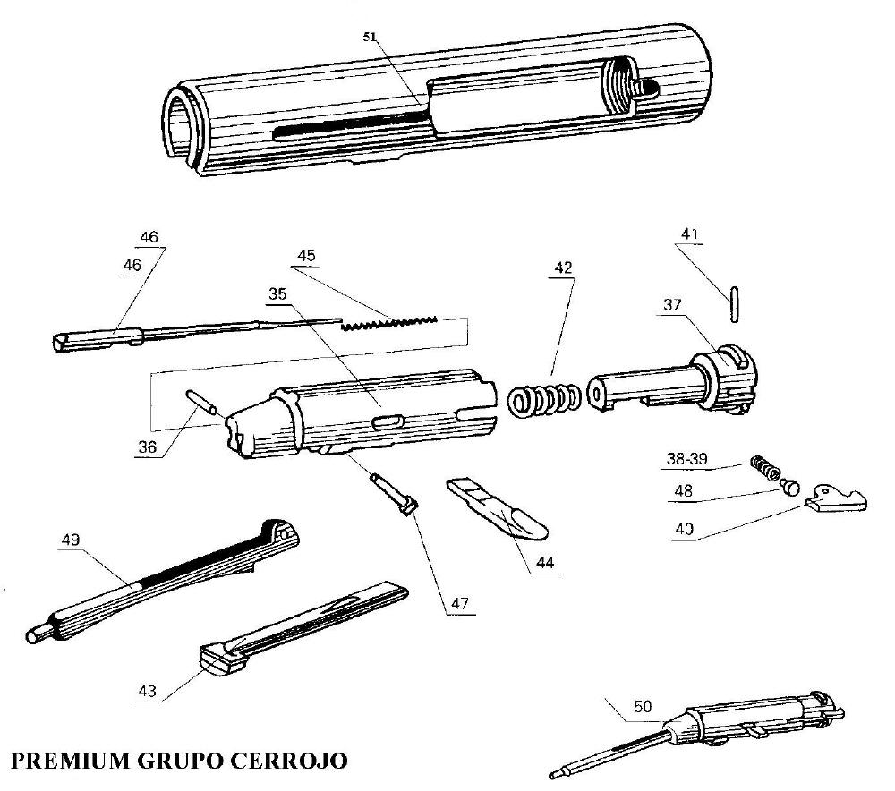

Creo que puestos a cambiar cambiare las piezas 17,15,25,45,42 y 46 de las fotos adjuntas

Mira no hayas intercambiado el muelle. 42 con el del tapón del guardamanos.
Son parecidos pero no iguales.
Y antes de Liarte a cambiar cosas del arma prueba a cambiar de cartuchos
