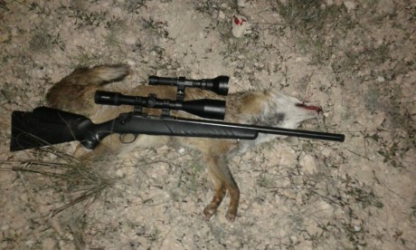

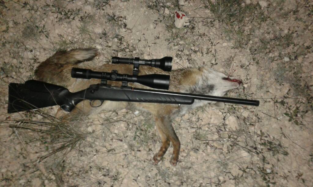

Esta es mi nueva adquisición pero mis primeras impresiones no son del todo buenas, lo achacó a que el visor está demasiado alto y he tirado unas rondas y la parábola es muy curva en comparación como ponen las tablas y calculadoras balísticas.
Insisto bajo mi punto de vista es porque el visor está separado demasiado, no se pero el armero dijo que se quedaba sin corrección suficiente si lo dejaba más bajo.
