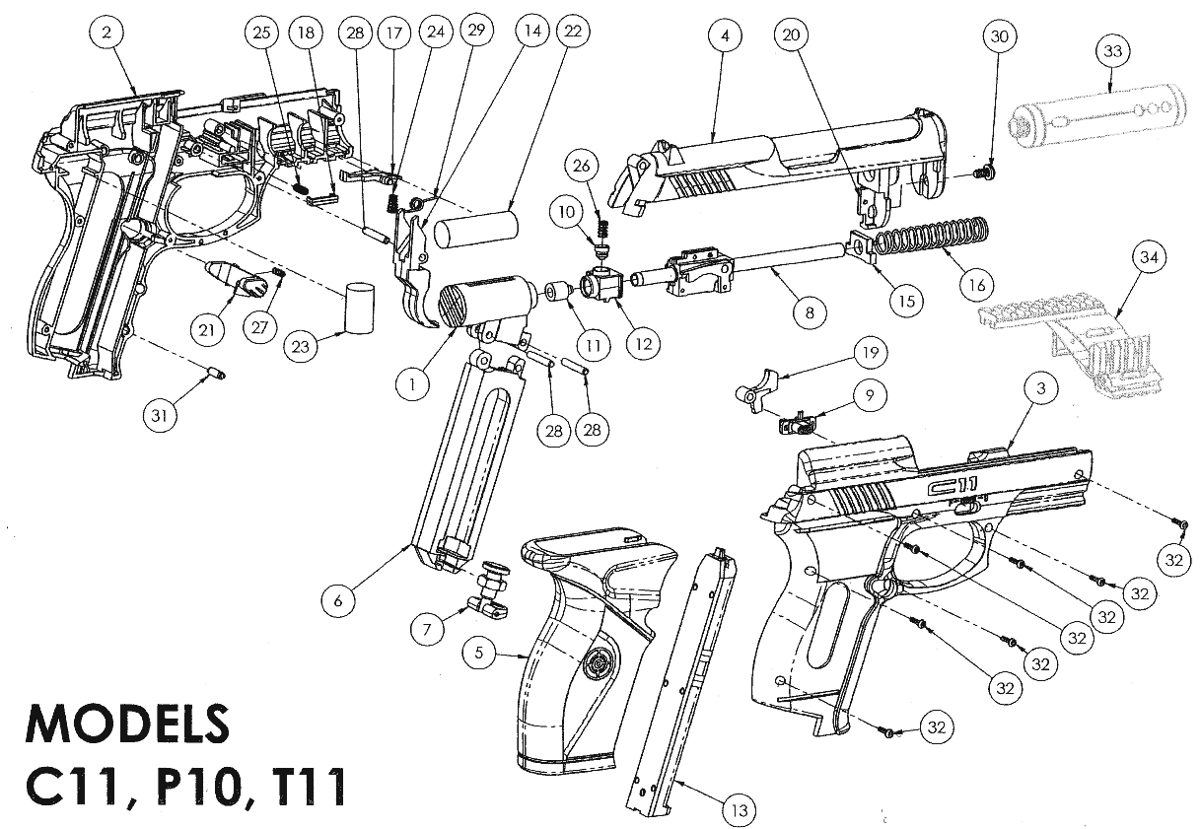

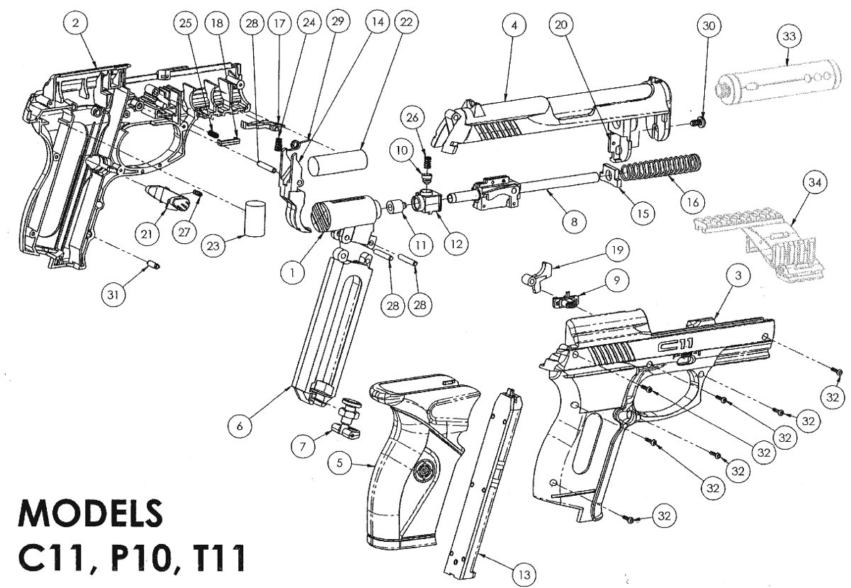

Yo, hablaría con quien se la hayas comprado....Mirando el plano, seguramente se habrá salido de la pieza Nº 12....
