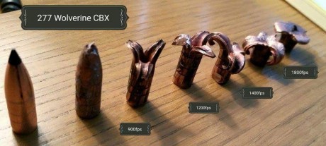

La idoneidad de un proyectil la define la velocidad a la que éste hace impacto.
Los proyectiles se diseñan y construyen pensando en expandir correctamente, dentro de un segmento de velocidades, al penetrar objetos de densidad análoga o parecida a la del cuerpo de un animal.
Asi pues los proyectiles blandos se diseñan para expandir correctamente a baja velocidad y los más duros para hacerlo a velocidades más elevadas .
Dentro de un mismo cartucho los proyectiles blandos están pensados para tiros lejanos y los duros para los tiros cercanos, asimismo un proyectil que en un 30-06 sea la piedra filosofal de los proyectiles, en un 300 WM puede ser un colosal fracaso entendiendo que seria para los mismos usos. O sea, un buen proyectil para batidas o monterías en un 30-06 en un 300WM habría que ,entrecomillas, considerarle más bien recechador pues a las distancias de tiro de la batida/ montería podria sobreexpandir e incluso desintegrarse sin llegar a causar heridas profundas .
En lo referente a cual es el mejor, y de cuantos greins??? Nunca olvides que el tiro que mata es el que da en el blanco y eso casi siempre lo elige el cañón del arma.
Esperó haberte sido de ayuda

Pues si se ve que muchas veces la lectura rápida nos da información equivocada
léete con detenimiento lo que expongo en mis intervenciones y si no las entiendes te las vuelvo a explicar para no entrar en malentendidos.
Vamos a ver neronek creo que hasta ahora después de varias intervenciones mutuas en varios temas estamos entrando en un bucle, camarote de los hermanos marx, o lo que es peor en un diálogo de besugos.
Lo que quiero que entiendas tú y cualquiera que nos lee es que una punta dura o blanda a alta velocidad hará una cosa u otra en una res determinada ( piel normal, dura, o como el cemento armado ) pues el 300 wm es un calibre creado para competir con el 7 mm reg. mag. a largas distancias. Si tú usas ese 300 wm con una punta dura a una distancia corta a una res de piel normal lo atravesará sin deformarse. Por eso se mal dice lo de calibres pinchadores cuando en realidad tiene que haber una ecuación para ese pinchazo............pues si utilizas la misma punta dura en una res de piel dura a dura como el cemento hará su trabajo y no pinchará. Al igual que una punta dura a poca velocidad no tendrá oportunidad de expandirse. A ver si así dejamos de contra réplicas que no nos llevan a ningún lado
