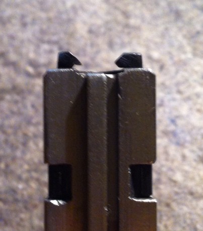

hola tengo un problema con mi cz 452 y es que hay dos uñetas extractoras en el cerrojo y no se en que lado se pone cada una, una es mas ancha que la otra al desarmarla no estuve en el detalle agradecería una ayuda, un saludo a todos

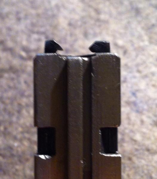

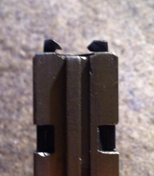

. Tengo fotos de un Brno Mod 2 del año 1971 que creo será similar a tú CZ452.
Subo unas fotos para completar la intervención del compañero 44LARGO.

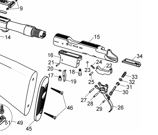

Despiece del cerrojo
Espero que lo puedas solucionar
En esta ocasión sí puedo aportar algo

ps: El pin que nombra cerberocordoba, es decir, el botador de las vainas, forma parte de la pieza número 34, que también se puede conseguir y sustituir si fuera necesario por mucho (pero mucho mucho) desgaste. No fue mi caso, pero bien está saber que eso también es sutituíble.
