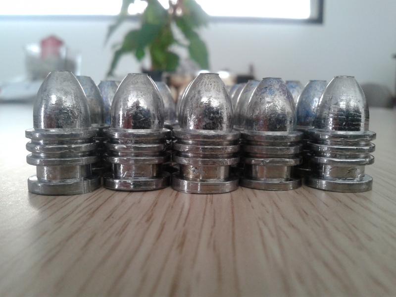

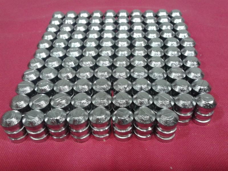

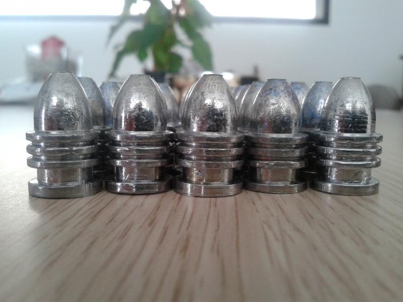

Re: QUIERO FABRICAR MIS PROPIAS BOLAS (AYUDA)
Yo te cuento mi experiencia personal.Tengo un horno Lee Pro 4-20,que utilizo para fundir un monton distinto de proyectiles,desde bolas de multiples diametros hasta proyectiles minie de 550 gr y me funciona perfectamente.Tiene la ventaja frente a otros modelos de la palanca para verter el plomo directo a la turquesa.Lo único que le he tenido que hacer es agrandar el orificio de salida para que salga mayor caudal de plomo en determinados proyectiles.Despues de fundir siempre lo dejo con plomo en su interior y de vez en cuando lo vacío y lo limpio a fondo.Su consumo no es relevante en la factura de la luz,teniendo en cuenta que fundo unos 45 kg de plomo al año.Te dejo unas fotos de proyectiles hechos en el horno.Un saludo.

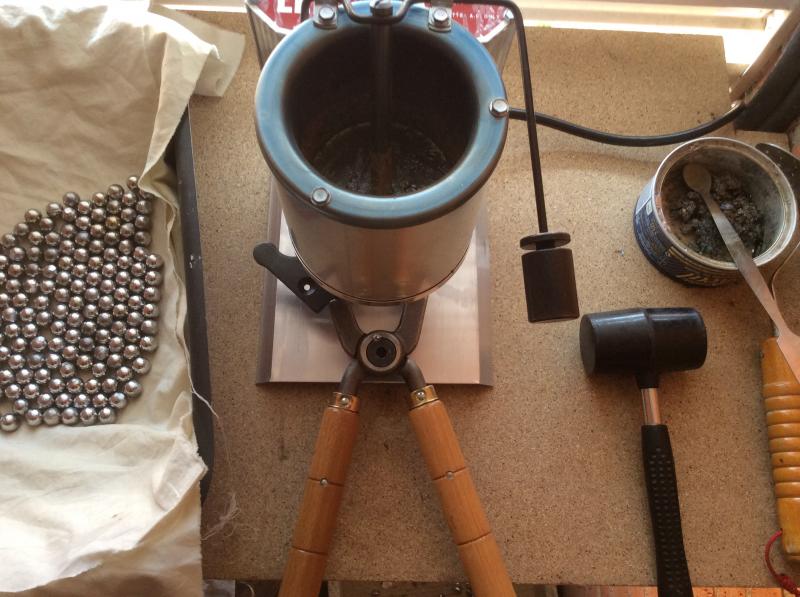

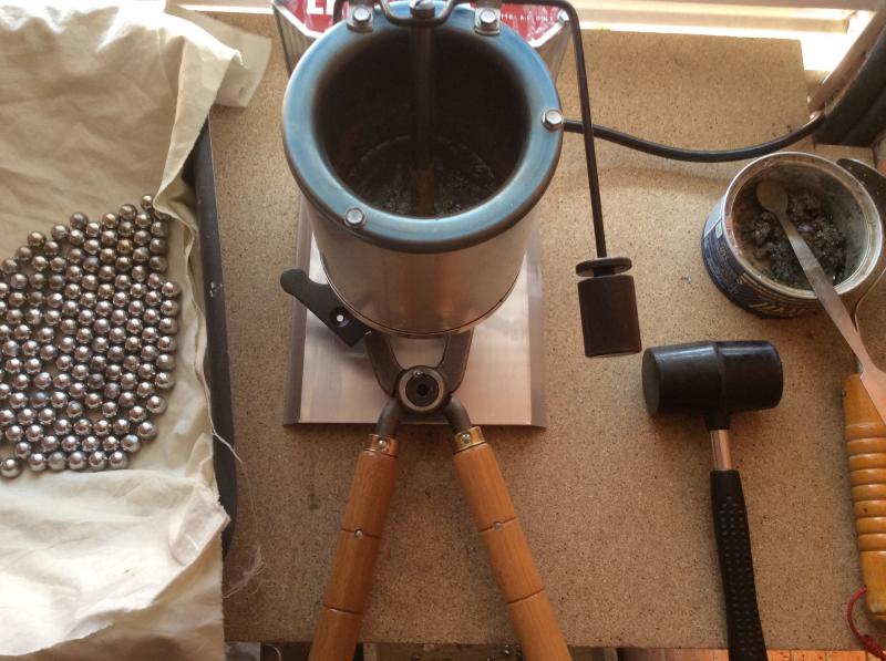

Hola Juan,
Lo primero sería tener tiempo y espacio ventilado. Después una fuente de calor y un recipiente de hierro fundido o acero. Un cucharón o utensilio para cuando tengas el plomo fundido ir llenando los moldes (flaneras, moldes lingotes Rcbs, lyman, lee) depurados de escoria que verterás posteriormente en otra fase en tu pequeño hornillo con vertedor.
Es decir lo que interesa es que el plomo que fundas, primero lo depures de escoria mediante el fluxado con estearina (trocitos de velas de cera muy pequeñinos que añades), de esta manera saldrá a la superficie la citada escoria que retirarás con una cuchara pequeña.
De esta manera haciéndote tus moldes limpitos los podrás utilizar en tu pequeño hornillo con vertedor evitando porquería y posibles atascos. Te digo pequeño hornillo ya que según dices tu producción va a ser pequeña y proyectil de bola con lo que un hornillo Lee el Pot IV como bien te apunta Diegosevilla.
Y por supuesto una turquesa o molde con la medida adecuada en milésimas de pulgada que demande tu arma. Aquí es necesario que te documentes bien antes de comprar molde de una medida equivocada. O realices tu mismo la medida de las gargantas del cilindro en caso de revólver o del ánima en el caso de pistola con un micrómetro y añadas de una a tres milésimas más. Esa sería la medida de tu turquesa. Pero es más sencillo porque normalmente en avancarga el fabricante del arma aconseja sobre la medida de la turquesa. O también a través de éste magnífico foro cualquier compañero por empirismo propio te facilitaríamos la medida en caso de saberlo.
Un martillo de nylon o mazo de madera para que una vez llenes la turquesa con el apreciado oro plateado que tanto nos gusta, dar un pequeño golpe controlado en la guillotina de la turquesa y dejar caer con sumo cuidado tus proyectiles de bola. En mi caso ando preparando proyectiles porque estoy preparandolo todo para cuando reciba mi primer revólver de avancarga y me estrene como un muy novel avancarguero. Al ser plomo puro vierto los proyectiles con cuidado para que no se deformen sobre un trapo de algodón y éste a su vez sobre un cartón y una fuente de aluminio del horno.
Te facilito una imagen con algunos utensilios que a veces es más fácil verlo.
Lee todo lo que puedas que en el foro hay mucho y bueno de todos los compañeros que han querido compartir sus conocimientos y experiencia. Mira videos en youtube y ten en cuenta siempre las medidas de seguridad e higiene. A colación el Dr. Meatonthetable abrió un hilo muy informativo sobre estas prácticas que ya te lo han apuntado también por parte de cantabro1964.
Suerte y disfruta ahora que tienes más tiempo con tu jubilación.
Saludos!
