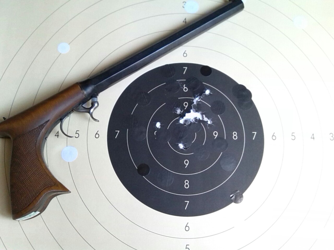

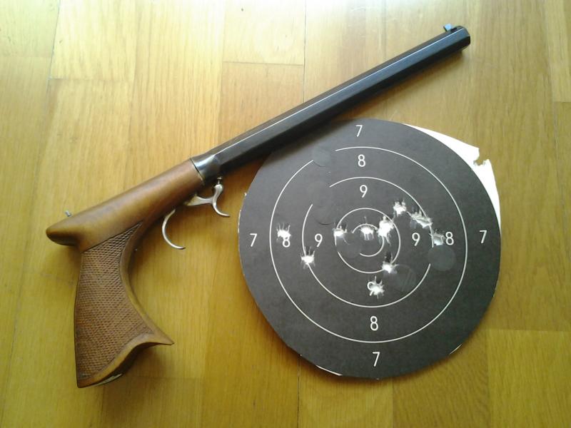

Yo tengo la de Arsa, la empuñadura es de fabricación artesanal, la que trae de casa es demasiado delgada para mi mano.
Es capaz de hacer esto:

Que maquinon! De tirador y de pistola.
Yo no logro esa agrupación ni tirando con posta... Jajajaja
Hay mucha diferencia con la de ardesa o con la history?
