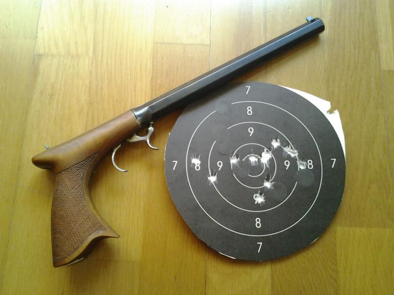

Yo tengo la de Arsa, la empuñadura es de fabricación artesanal, la que trae de casa es demasiado delgada para mi mano.
Es capaz de hacer esto:
Hola a todos.
El caso es que ando detrás de una Underhummer.
He estado viendo varios modelos y me gustaría 10
Primera diana el día que la compré

agrupación

:pist:
Que maquinon! De tirador y de pistola.
Yo no logro esa agrupación ni tirando con posta... Jajajaja
