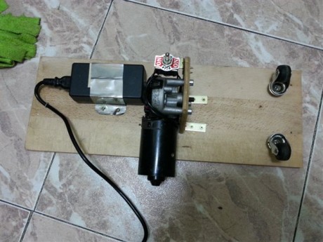

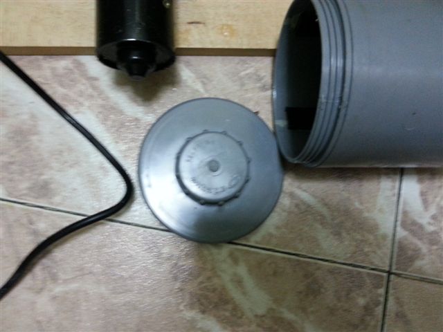

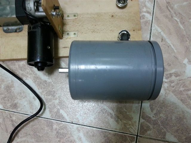

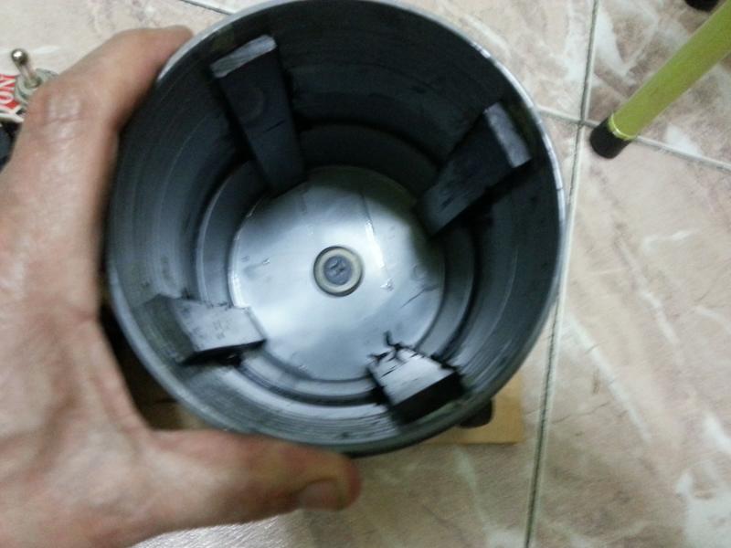

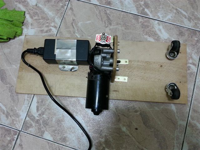

No se como saldran las fotos:
Hola compañeros, acabo de fabricarme un limpia vainas rotativo y necesito medio kilo de pins de acero 30
Esta sin terminar,solo para hacerse una idea.

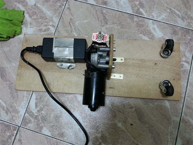

Hola compañeros, acabo de fabricarme un limpia vainas rotativo y necesito medio kilo de pins de acero 31

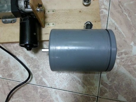

Tubo de bajade de fontaneria con dos tapas

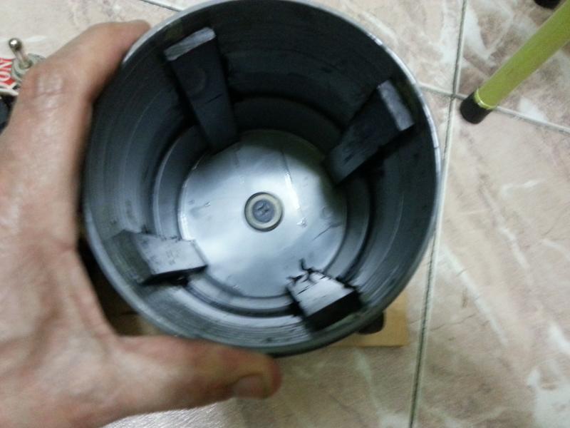

Hola compañeros, acabo de fabricarme un limpia vainas rotativo y necesito medio kilo de pins de acero 32
Paletas para mover las vainas

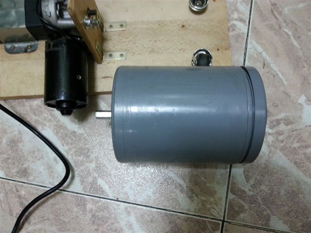

Otras dos del bote:
Mas sencillo que el mecanismo de un chupete.

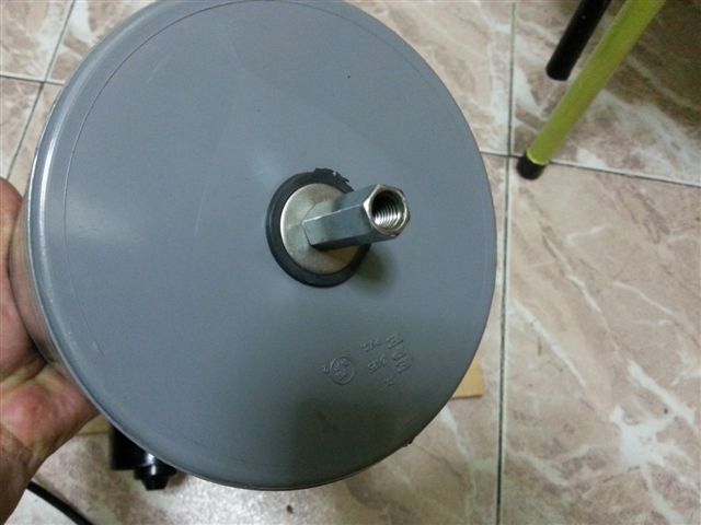

Hola compañeros, acabo de fabricarme un limpia vainas rotativo y necesito medio kilo de pins de acero 40
Tapa roscada con goma para hacerla estanca
Hola compañeros, acabo de fabricarme un limpia vainas rotativo y necesito medio kilo de pins de acero 41
Culo del bote com un alargador de 8 para roscar en el motor.

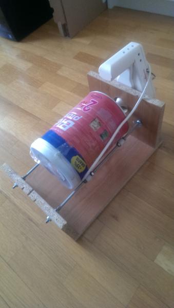

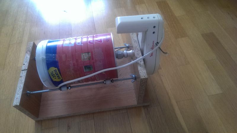

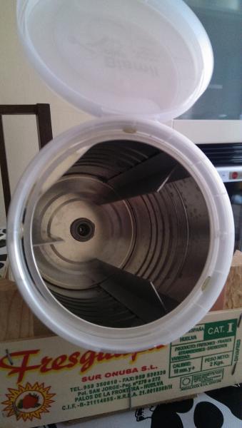

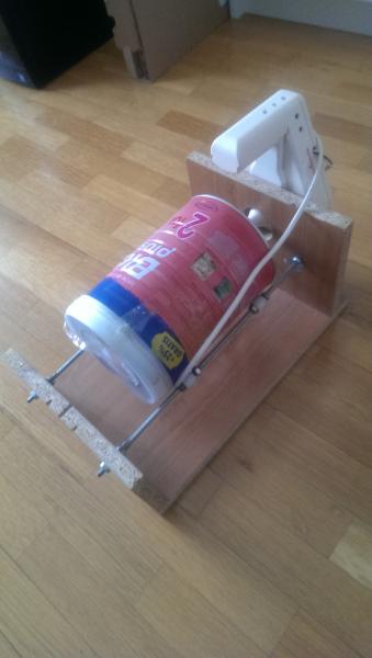

Ahí va el mío, también muy simple:
Hola compañeros, acabo de fabricarme un limpia vainas rotativo y necesito medio kilo de pins de acero 80
Hola compañeros, acabo de fabricarme un limpia vainas rotativo y necesito medio kilo de pins de acero 81
Hola compañeros, acabo de fabricarme un limpia vainas rotativo y necesito medio kilo de pins de acero 82
milekio
Mensajes: 652
Registrado: 29 Oct 2007 08:01
Ubicación: Leon
Re: Limpia vainas rotativo
Mensajepor milekio » 10 Mar 2015 16:46
Bote de leche en polvo movida por exprimidor viejo.
Por dentro van unos angulares de aluminio pegados con époxi.
Todo reciclado (salvo el epoxi...porque no puedo)

Gracias Macuvi por las fotos. La verdad que me ha animado mucho a construirme mi propio tumbler "húmedo". Ya le había dado vueltas al tema y pensado en usar el motor de un exprimidor de esos tipo citromatic para mover un bote que tengo por casa (con tapa de rosca) que podría servir bien para el propósito. La tapa tenía pensado asegurarla con una buena abrazadera.
La duda la tengo en cómo conectar el movimiento del motor al contendor. Veo que taladraste el fondo, le pusiste una goma y lleva una pieza de metal que encaja al motor, por lo que te agradecería que pusieses alguna foto más en detalle de esa zona, pues me interesa saber si has mecanizado alguna pieza o te has valido de algo que se pueda comprar en comercios. Yo estaba pensando en acoplar una rueda al motor, de estilo de las que has puesto de apoyo (aparte de otras tres para apoyar el contenedor) y apoyar el bote en ella, de forma que transmita el movimiento directamente al bote.

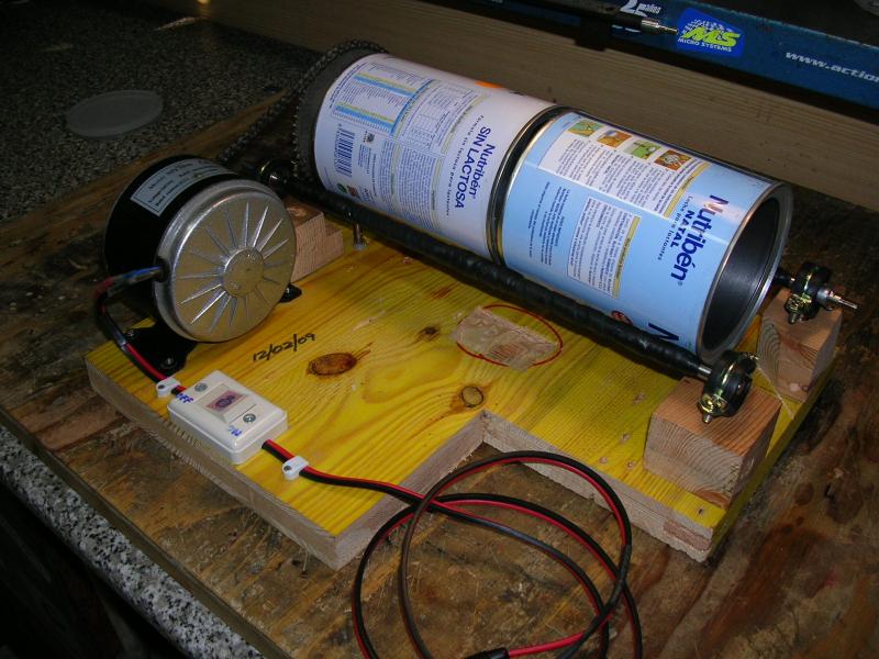

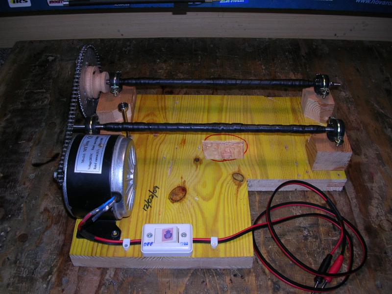

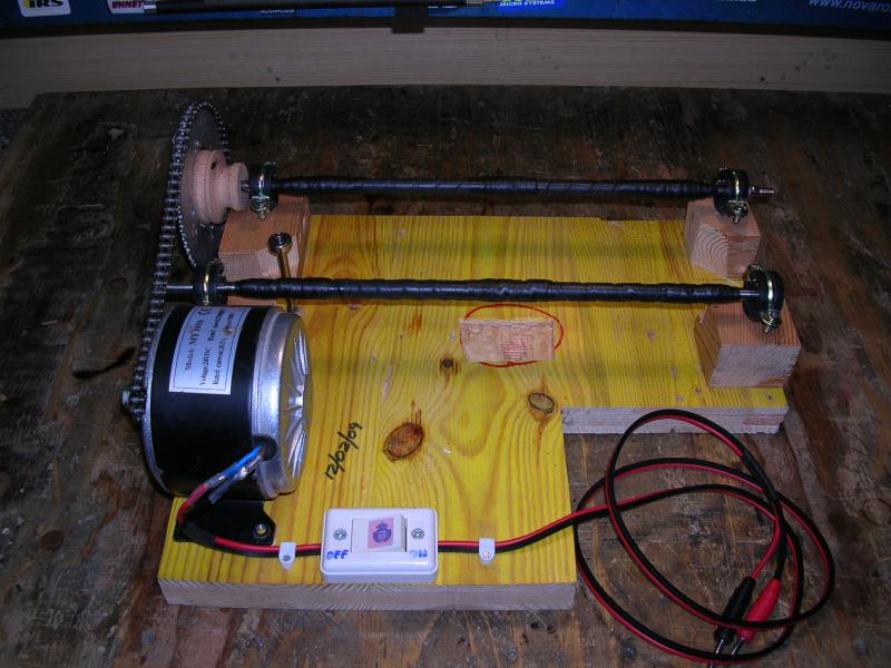

Otra idea que ya un dia puse por aqui.
Hola compañeros, acabo de fabricarme un limpia vainas rotativo y necesito medio kilo de pins de acero 170
Hola compañeros, acabo de fabricarme un limpia vainas rotativo y necesito medio kilo de pins de acero 171
