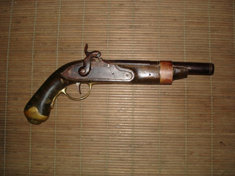

La pistola es esta ;
Me ofrecen una pistola que debe ser  de los años 70-80 , del padre de un amigo  , y que yo creo que llevaba 40

Parece antigua ;aunque la chimenea no.Si funciona ,y es copia no la dispares .Sopla por el cañon ,por ver si sale el aire por la chimenea.
De cualquier modo no la cargues hasta saber ;si es buena o no.

Mensajepor ricardo95 » 27 Dic 2014 19:51
Muy antigua no debe ser , aunque esta casi borrado , se lee "black powder only" y cal 44 , Si que sale aire por la chimenea al soplar por el cañon , Sobre el estado de la pistola . Alguien le habia quitado los muelles al mecanismo , Uno pequeñito que faltaba atras , lo he fabricado yo con una orquilla , el muelle real tab¡mbien falta , y lo he sustituido por alta tecnologia ( una tira de camara de neumatico por fuera tensa y acciona el perrillo y funciona perfectamente ) y si veo que la pistola puede llegar a disparar , intentare conseguir un muelle que le vaya .

Tiene un punto bonito aunque no me molestaria en dispararla. Para hacer 'pum' hay mejores alternativas y no merece la pena corres riesgos.
Desmonta las partes metálicas metelas en cocacola una noche, con eso se le debe ir mucho oxido y quedará una bonita patina.
Luego limpias con algún trapo / cepillo suave, que no pula.
La madera la limpias bien , si es necesario la lijas suave y te quedará con un aspecto de vieja curioso.
La guardas en el armario y listo, una bonita pieza de decoración.

De acuerdo con Tsman.Aunque disparase es mas que probable que el cañon no sea extraordinario,lo cual no lo hace recomendable;ademas ese tipo de armas por construcción,carecen de precisión ,hacen mucho ruido,caen pocas nueces.
Feliz Navidad y que adorne en el altillo. :birra^:
