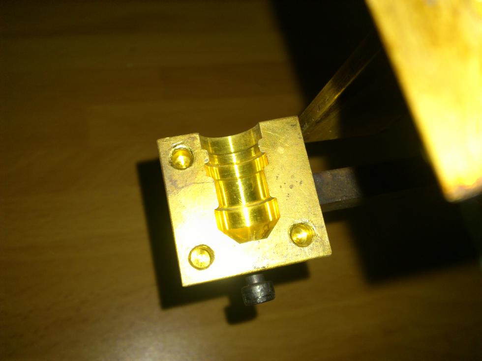

Esta es la turquesa en cuestion y ya os digo entran a martillazos podria ser la causa de que me saltase la chimenea el viernes pasado

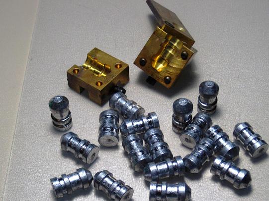

Otra que se ve mejor, comprada a un compañero del foro

Pues si MARC el problema del calibre 50 es precisamente que no se encuentran muchos accesorios como ocurre con otros calibres mas socorridos como el 45 o los de minié .54 y .58
Yo tengo que poner a tiro un fusil original del .50 y el recalibrado no me preocupa pues tiene una pieza propia para el autocalibrado del proyectil en el momento de cargar.
También dispongo de esa maxibala que evidentemente es bastante mas ligera que la que me proporciona una turquesa HENSEL que da pepinos de 640 grains
La pregunta que te hago es si estás tirando con ese calibre a 100 metros y en ese caso ¿que carga estás utilizando?
Es para tener un punto de partida que alguien ya haya contrastado
Por supuesto que si te entra muy forzada la bala no te quedará otra que hacerte con un calibrador y si no lo encuentras comercial tendrás que buscarte un buen tornero

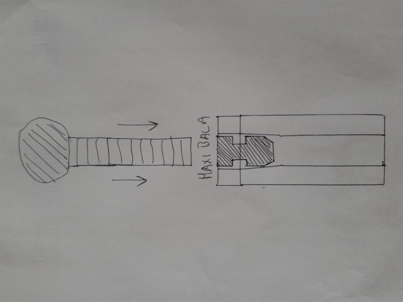

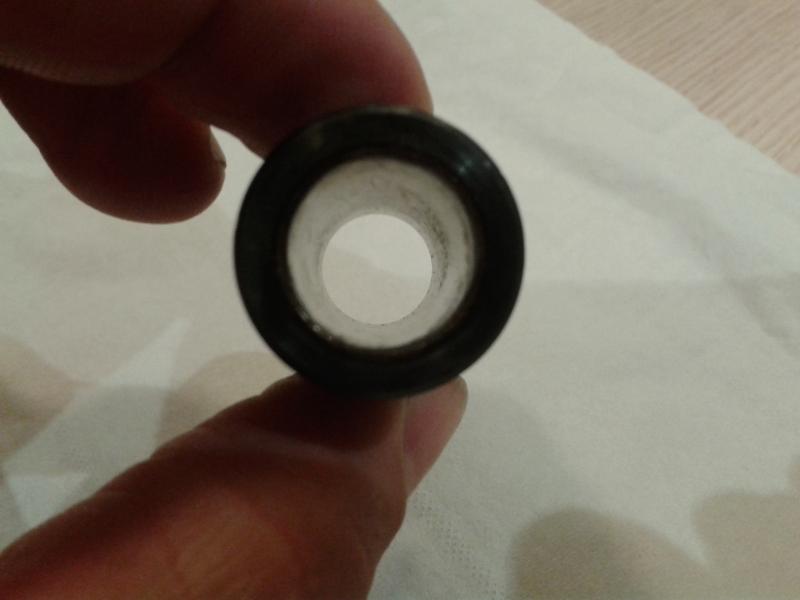

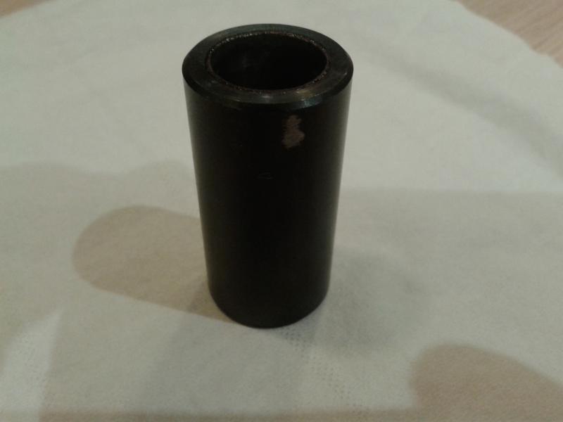

Hola tristan e visto el recalibrador de Pedersoli que me comentastes es saladito jajajaja. Te sabria mal mostrarme el que tu te hicistes para hacerme una idea de como lo hicistes si eres tan amable y miro de hacermelo yo tambien hoy de todas maneras con un engrasado distinto an entrado mejor pero creo que hace falta el recalibrador venga un saludo :duel-guns:

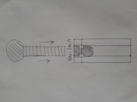

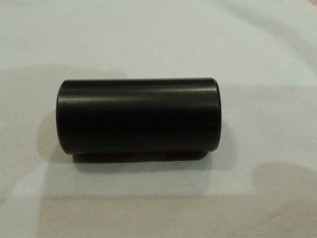

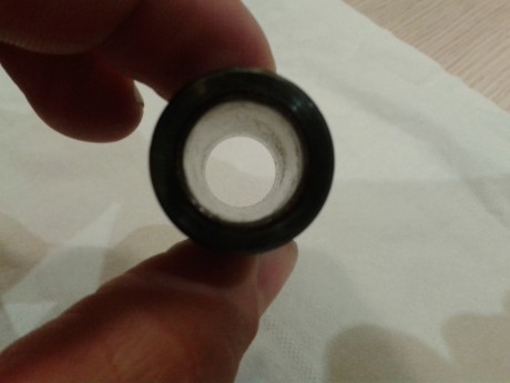

Hola Marc,es tan sencillo como taladrar poco a poco con un taladro de banco un cilindro de hierro.Vas aumentando el tamaño de broca hasta llagar a la que mas se acerque por debajo al diametro que quieres recalibrar.Luego con lija o lima redonda fina ajustar.Es importante que una de las bocas sea embudada para que el proyectil entre para poder empujar y que no cabecee.Esta lo hice para un Sharp del 54.

El recalibrador esta hecho copiando las medidas de los pedersoli y poder utilizar el resto del aparato que ellos fabrican.pero hace tiempo hice lo mismo con un cilindro de madera de haya y funcionaba perfecto.

Hola ,puede que el recalibrador este hecho apartir de un silemblock sin la goma central tipo brazo de direccion o algo asi?

Perdona que pregunte tanto este recalibrador se tiene que emplear con su prensa es asi no ? Y el de pedersoli ? Que e visto que lleva como un empujador y un soporte .

Este entra en el de Pedersoli,pero se puede empujar con un cilindro de madera.Ten en cuenta que si engrasas la bala antes de recalibrar pasa mas facilmente de lo que parece.Con un silenbloc de coche no se como funcionará,el material tiene que ser suficientemente fuerte y rigido para que lo que encoja sea el plomo.Seguro que tienes algo cerca que te sirve.Yo el primero lo hice con el mango redondo de una porra de albañil y un pomo de armario de cocina.Me costo 3,5 euros y da para hacer 6 o 7 recalibradores.Te pongo un dibujo casero.
