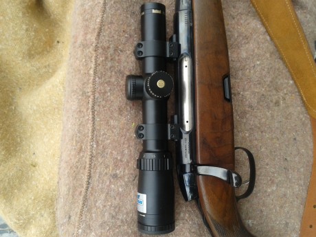

Hola a todos, el asunto es que a llegado a mis manos, un visor Bushnell Elite 6500 1-6,5x24, que me gusta un monton, y despues de comprobar su funcionamiento en la intensidad maxima y minima de la retícula, no tengo ni idea de como se apaga.No dispongo del manual de instucciones, ni lo he encontrado en Internet, supongo que el encendido apagado, se activa girando el mando de intensidad hasta el minimo, y un poco mas, pero esta durillo, y no quiero forzarlo, tambien he intentado presionar el mando hacia adentro y hacia afuera...y nada, y parece que no es de apagado automático, porque lleva casi un dia encendido....haber que me podeis decir, aparte de torpe y manazas :mrgreen: :mrgreen: :mrgreen: :mrgreen: :mrgreen: (eso ya lo sé)gracias y saludos

posicion de encendido, se aprecia el anillo rojo, accionando el mando, hacia el exterior

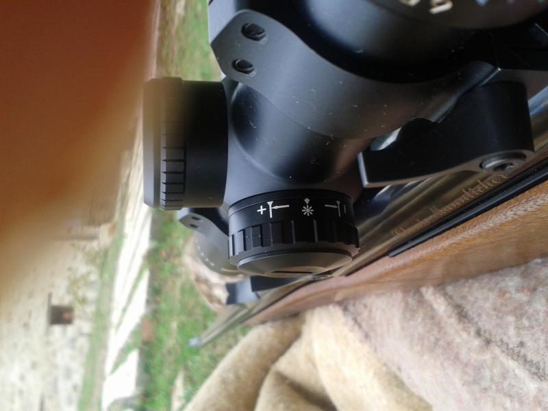

Kempa, gracias por la respuesta, pero como puedes ver en la foto que adjunto, no tiene numeros de intensidad de graduacion, tengo que hablar con Iker Gimenez , haber si resuelve el misterio....saludos

¿Y dices que no te deja meterlo un poco hacia dentro?. Porque según los dibujos parece que para activar la iluminación es tirando hacia fuera.
Tendría que meterse solo el anillo giratorio, no la cara plana de la torreta.

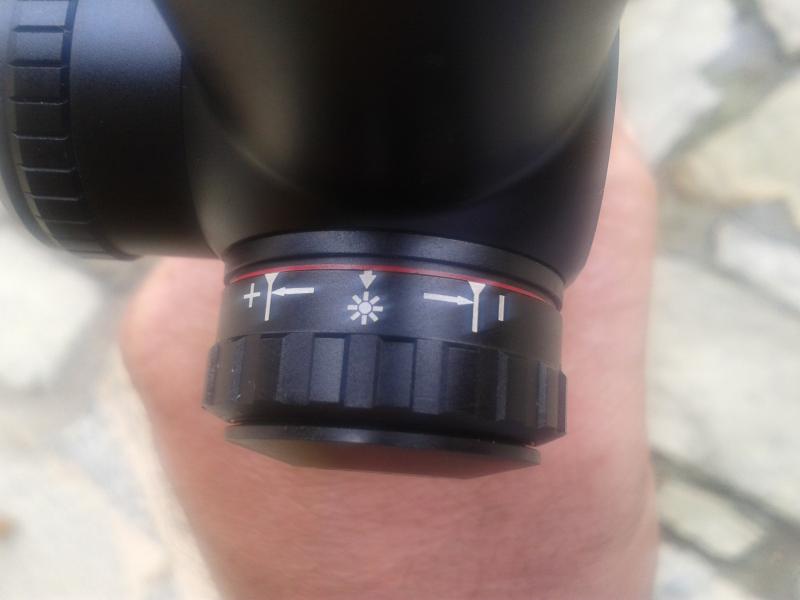

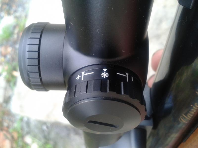

Estimado compañero Kempa, estas en lo cierto, el encendido y apagado de la retícula es por presión, hacia el interior apagado, hacia el exterior encendido, mostrandose ese anillo rojo que rodea el mando y que se ve en la foto.Esta tarde he estado con un amigo, entendido en éstos temas, y lo ha apagado y encendido, sin problemas, funciona perfectamente,El problema mío, era que no presionaba lo suficiente,(me reconozco manazas y borrico) y tenía "miedo" de presionar inadecuadamente, y estropear ésta fabulosa mira, de todas formas, te agradezco enormemente tu interés, porque con lo que has aportado he comprobado que estabas en el buen camino, para dar con la clave, del "misterio"gracias.Ahora, si alguien pasa por algo parecido, ya sabe la solución, saludos.

Bussnhell Elite 6500 1-6,5 x 24 Ref. 651624 E

en la posicion apagado el anillo rojo queda oculto
