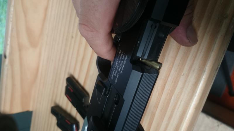

Fui a probar las 2 armas
La ssp no alimentaba correctamente en 150 tiros 5 veces o más(más bien más)la bala no entraba,se quedaba como enganchada el la parte baja de la rampa(solo pasaba con la 1 bala del cargador)
Un casquillo quedo atrabesado en la compuerta,osea,lo pillo al salir la ventana
Y otra bala quedo solo con el plomo metido en el cañon,lo demás quedo fuera del cargador,pero sin entrar a tope en el cañon
Tengo fotos,voy intentar subirlas,sino soy capaz,las mando por wasap a quien las quiera ver y me quiera ayudar

Foto

Tiene esas marcas

El de la bala a Medio entrar pone que es muy grande y no envia

Mensajepor golfo5555 » 21 Sep 2014 16:12
Creo que las balas que tropezaban en la rampa,es debido a la posición de las balas en el cargador,como si el muelle no las pusiera en su sitio,lo suficientemente arriba

Mensajepor acampo » 21 Sep 2014 19:28
Hola. Ese es uno de los problemas mas comunes en los fallos de alimentacion en la SSP. Para solucionarlo, lo unico que hay que hacer es llenar correctamente el cargador. Con una simple lectura del manual, se soluciona el problema. Hay una nota, con imagenes, en la web del importador y en el manual original sobre como tiene que quedar el cargador una vez lleno. La primera bala tiene una posicion concreta, y si no se hace asi, no entra por pegar en la rampa.
Por este motivo, por gente que no se ha leido el manual y hace mal las cosas, tiene esta pistola tan mala fama. Si lo haces como se debe no tedria porque alimentar mal.
Yo mi SSP la cargo como dice el fabricante y despues de unas 20 cajas tiradas no ha fallado ni una sola vez. Todavia no se lo que es una interrupcion en el arma, y eso que le he metido desde municion Aguila de 3 euros hasta Eley de 20 euros la caja. La pistola no falla nunca (la mia claro), solo hay que cargarla como se debe,
Si quieres mas informacion sobre esto, puedes visitar la web de Borchers o de Walther y ves como se hace correctamente. Yo tambien te puedo ayudar con eso si lo deseas, eso por descontado.

Mensajepor golfo5555 » 22 Sep 2014 00:15
Gracias Adrián
Lo de la alimentación me queda claro,pero a dado dos problemas más,supongo que eso seria algo aislado,pero con una compra tan importante, me gustaría asegurarme
También esas marcas que tiene a los lados de la rampa

los otros dos problemas tambien tienen solucion y son de regulacinon y limpieza
