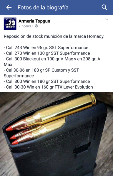

Re: .300 blk
A quien pueda interesar. Saludos

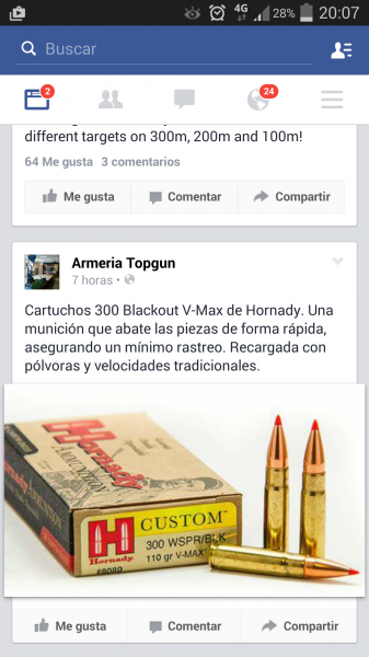

Re: .300 blk
