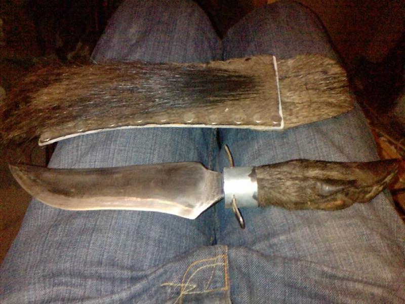

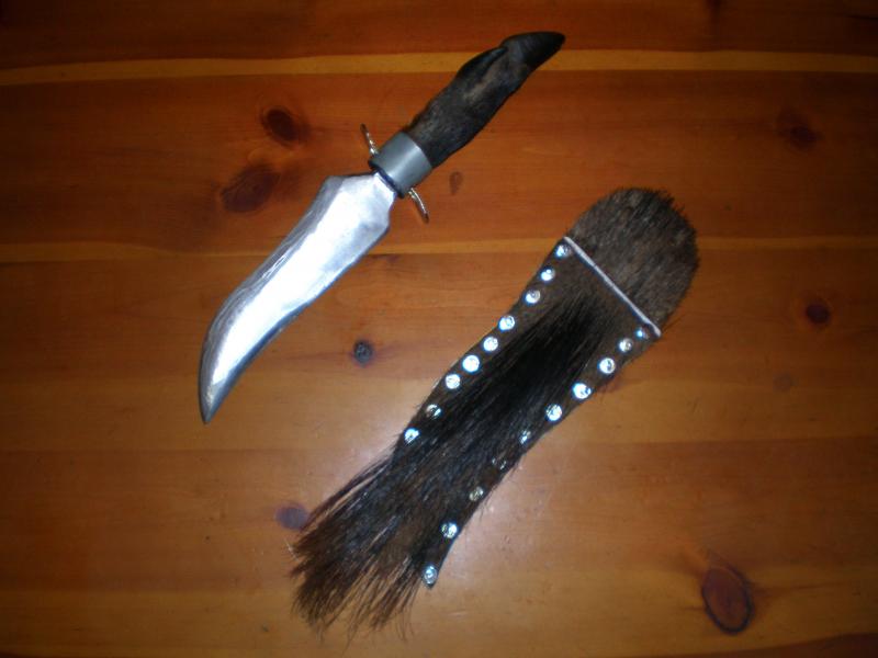

Voy a poner 3 cuchillos mas, el de la primera foto es el primer cuchillo que hicimos mi padre y yo, el mango es la pata del primer jabali que mate, y la funda es de la piel curtida del lomo de dicho jabali.

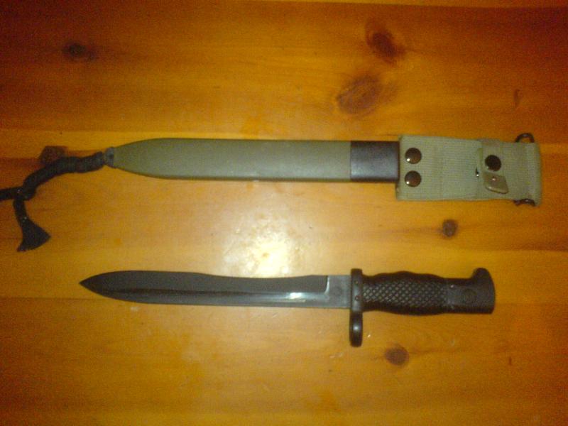

El segundo es le bayoneta del CETME a la cual le tengo algo de mania :evil:
Y el ultimo es un cuchillo que no recuerdo donde compre, lo suele llevar mi padre de vez en cuando.

Jose, me encanta el primero, tienes fotos de mas cera?, de donde sacaste el acero?, tiene consistencia el mango?, perdeona tanta pregunta pero me ha dejado embobado :apla: :apla: :apla:

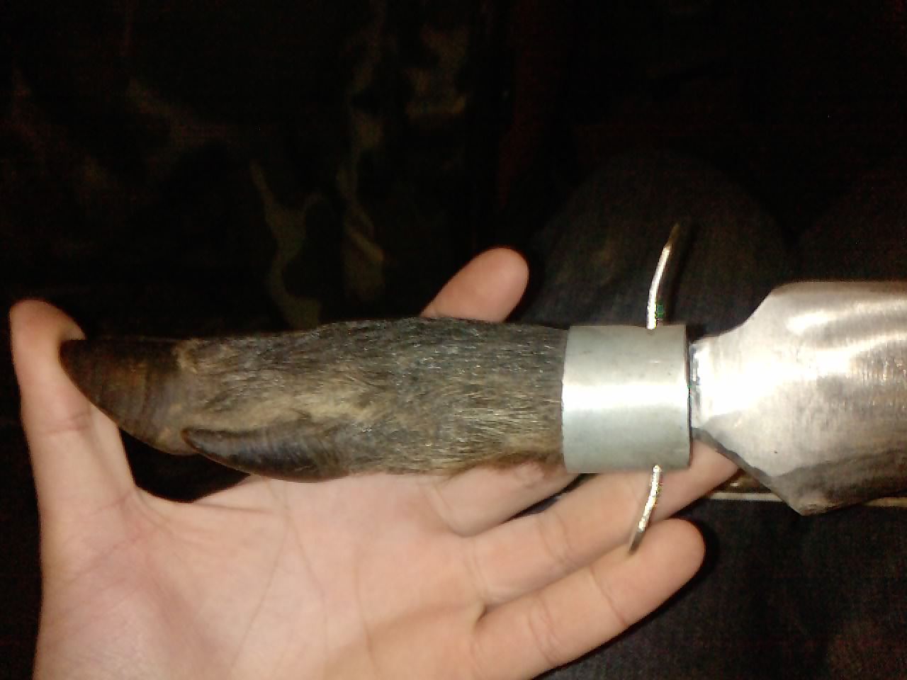

nighthunter escribió:Jose, me encanta el primero, tienes fotos de mas cera?, de donde sacaste el acero?, tiene consistencia el mango?, perdeona tanta pregunta pero me ha dejado embobado :apla: :apla: :apla:
Me alegra que te guste, la verdad es que fue el primero y no teniamos experiencia, podia haber quedado mejor.
Pues no tengo fotos de mas cerca, pero luego se las hare y las cuelgo.
El hacero me lo dieron en una herreria, es acero antidesgaste del que se usa en el piso de las bañeras de los camiones, es muy duro, lo malo es que se oxida.
El mango si que tiene consistencia, la pata esta taladrada, rellena con masilla y estando la masilla blanda se le incrusta la espiga del cuchillo, se deja secar y suele quedar muy fuerte.

Mensajepor JoseSZ » 13 Mar 2010 19:37
Tambien puede servir Rick pero como yo soy chapista (en paro :cry: )
Claro que te lo digo Salacot, yo utilice masida de poliester (la que se usa para reparar las abolladuras en los coches) y la verdad es que queda muy fuerte, a la espiga de acero le tienes que hacer estrias tipo anzuelo o algun taladro o ambas, para que la masilla agarre mejor, yo en el 1º cuchillo que puse (creo que pag 4) que el mango es de una cuerna de ciervo tambien lo hice asi y es que uso siempre.
PD: La proporcion para que la masilla seque bien es: Cuchara sopera de masilla y guisante de catalizador.
Eso si conbiene pasarse de catalizador a que falte, ya que si falta no se secara si lleba de mas se secara mas rapido y ya esta. :wink:

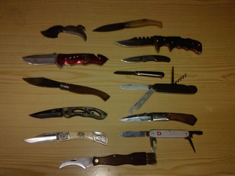

Mensajepor JoseSZ » 14 Mar 2010 20:56
Os pongo una foto de mi humilde coleccion de navajas (se ve un poco mal, mañana les hare la foto con la camara)

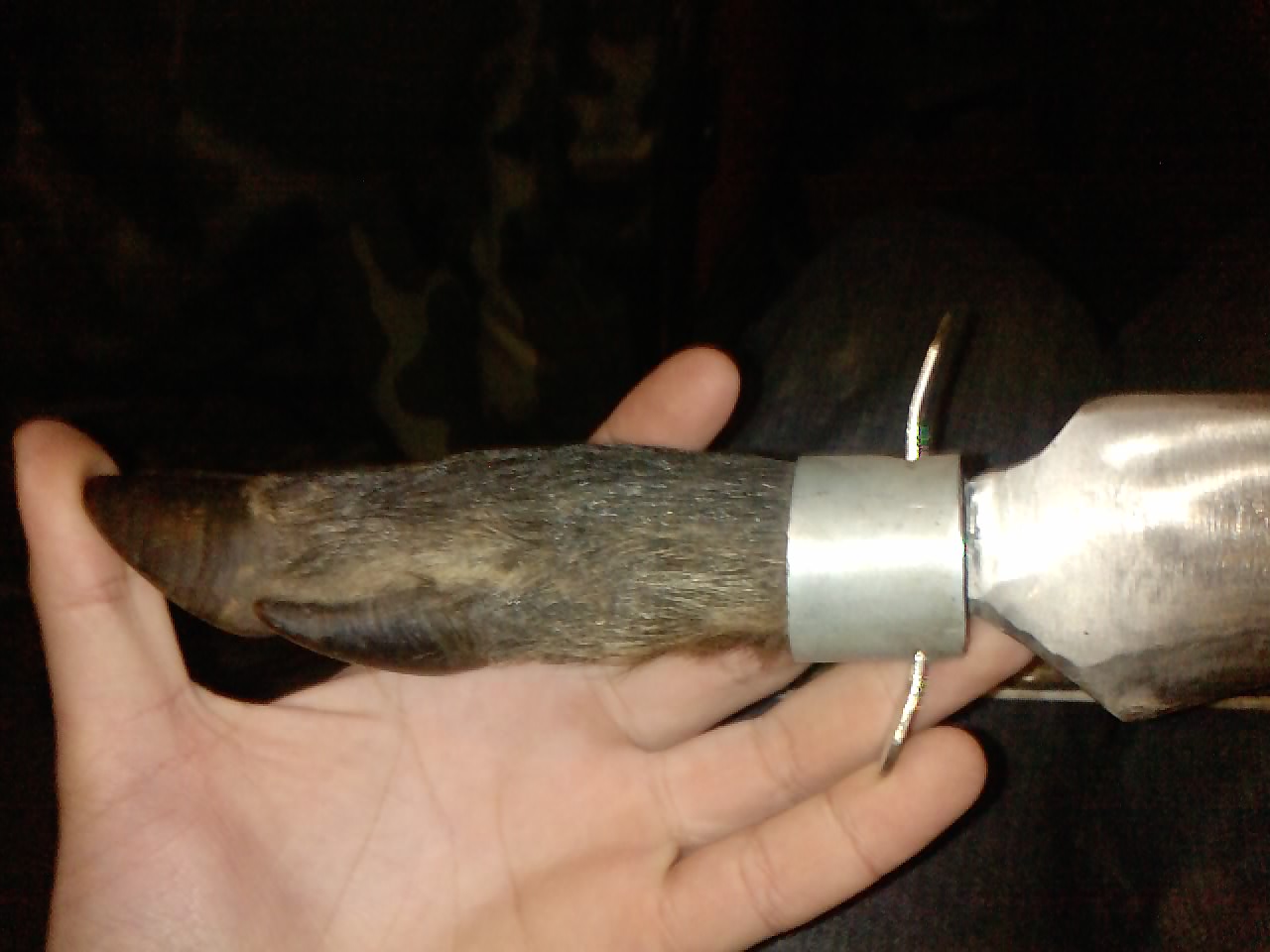

Tambien tengo ya las fotos mas detalladas del cuchillo como me pediste Nigh

Mensajepor JoseSZ » 14 Mar 2010 20:59

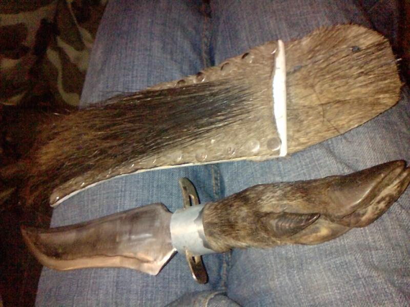

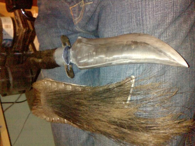

Dos mas del cuchillo, si les pinchais encima se hacen mas grandes.

RugerM77
Mensajes: 4729
Registrado: 14 Mar 2009 02:01
Re: mostremos nuestros cuchillos
Mensajepor RugerM77 » 14 Mar 2010 22:00
El cuchillo es original Jose, pero deja mucho que desear el vaciado de la hoja, el afilado de la hoja parece que lo has hecho al esmeril y la virola no hace del todo su función donde está :wink:
Espero que no te lo tomes a mal, pero si a ese cuchillo le haces un pulido casi a espejo sin rallones gana mucho, y si además le pones una virola más gruesa entre el tubo y la hoja, en vez de ponerla atravesando el tubo yo creo que quedaría mejor.
Es mi opinión, no te lo tomes a mal que no es mi intención polemizar :wink:
Aún así el diseño es muy original.

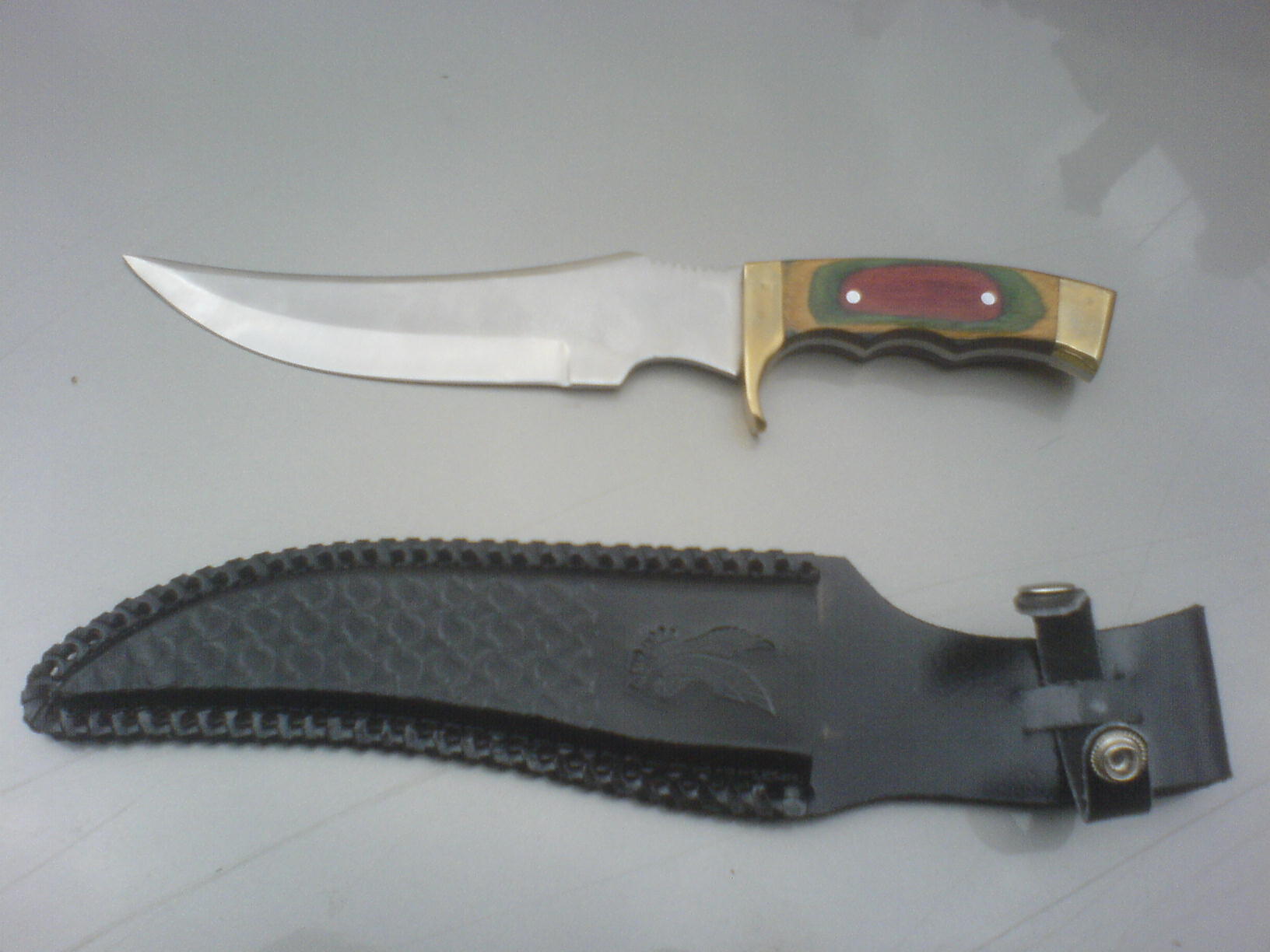

elcoco
Mensajes: 336
Registrado: 10 Dic 2009 16:56
Ubicación: Bahia de Cadiz
Mensajepor elcoco » 14 Mar 2010 23:42
Hola:
Ese pedazo de cuchillo y su funda, son originales de verdad y ademas conmemorativo del primer guarro que cazaste, me parece que tienes un recuerdo de la leche para toda la vida, para poder enseñalo con orgullo, diciendo "esto lo he hecho yo".
Enhorabuena, eso es un trofeo.
Un saludo ....................................... :sniper
Ni son todos los que estan, ni estan todos los que son, pues que pasen lista.

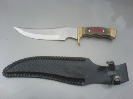

JoseSZ
Mensajes: 4060
Registrado: 03 Abr 2008 09:01
Ubicación: La Yesa (Valencia)
Mensajepor JoseSZ » 15 Mar 2010 00:29
RugerM77 escribió:El cuchillo es original Jose, pero deja mucho que desear el vaciado de la hoja, el afilado de la hoja parece que lo has hecho al esmeril y la virola no hace del todo su función donde está :wink:
Tienes toda la razón Ruger, lo que pasa es que fue el primero que hice y ya se sabe, si que tengo pensado pulirlo pero como lo tengo guardado en un cajón y no lo uso ya pues va pasando el tiempo.
Lo que tu llamas la virola (supongo que es la guarda ¿no? ) tiene su función el tubo esta para que no se habrá la pata, y la guarda atraviesa el tubo y esta soldada a la hoja par que quede todo en un conjunto y no se mueva.
Pero tienes razon si lo hiciera ahora que tengo algo mas de idea seguro que quedaría mucho mejor.
Gracias Elcoco. la verdad es que es mas de recuerdo por el 1º jabali que otra cosa, eso si corta un huevo.

nighthunter
Mensajes: 485
Registrado: 19 Sep 2008 11:01
Mensajepor nighthunter » 15 Mar 2010 08:18
Expectacular, simplemente precioso. Me encanta y como te han dicho, es algo para guardar toda la vida, tu primer cuchillo con tu primer marrano.
Deberías de sacarlo a pasear mas a menudo.
De los otros tienes un desollador muy bonito
