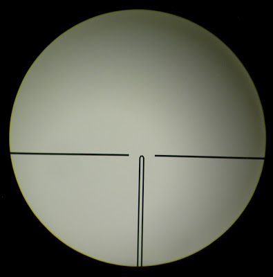

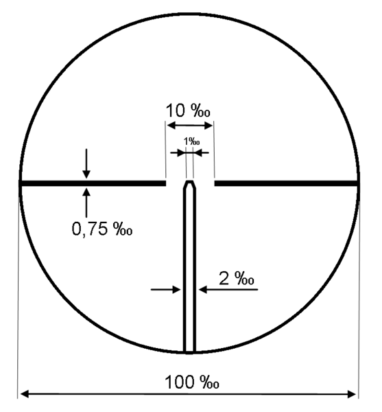

Mensajepor cholo » 11 Feb 2012 18:22
¿Como usar un reticulo en el segundo plano?
Bien para eso tenemos que saber en que aumento sustenta nuestro reticulo a 100 metros una medida X . Tomaremos como ejemplo un reticulo de la marca Carl Zeiss el Nº43 que no es otra cosa que un mil- dot.
Este reticuo montado en el segundo plano focal posee las proporciones de un mil-dot en el aumento 12.
Ahora bien ¿que sucede si estamos en el aumento 6?
El reticulo sustentara el doble ,es decir que si la distancia entre dot y dot en el aumento 12 es de un miliradian, en el aumento 6 sera de 2 miliradian.
Unos graficos pde proporciones, luego continuaremos
Retículos mil

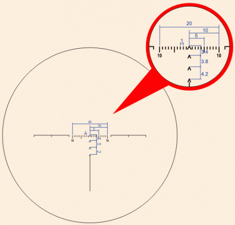

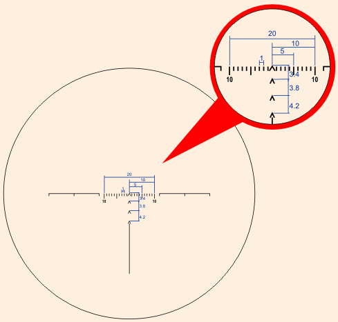

cholo
Mensajes: 1373
Registrado: 01 Nov 2007 11:01
Re: Reticulos mil y mas
Mensajepor cholo » 05 Dic 2012 23:01
retículo del dragunov y otras armas rusas, el del visor PSO 1, muchos dicen que solo se puede sacar distancias con la estadia que figura en el sector inferior izquierdo, pues bien están errados ya que este visor esta echo para sustentar en miliradianes.
el siguiente gráfico muestra las cotas en mils

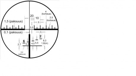

cholo
Mensajes: 1373
Mensajepor cholo » 06 Dic 2012 00:43

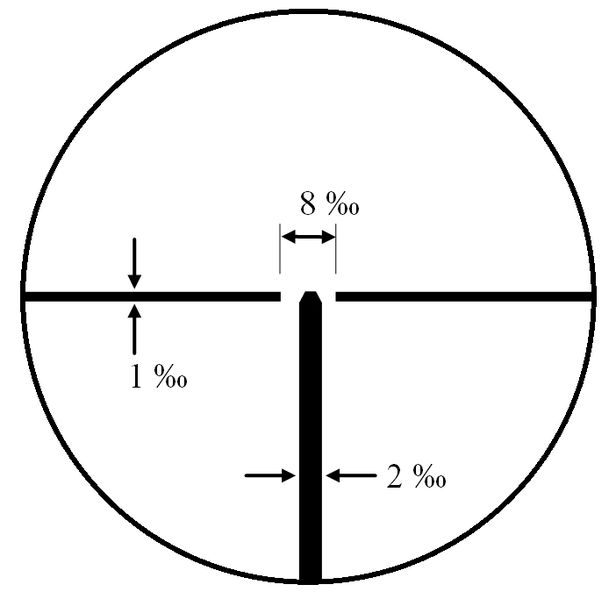

retículo del fusil tkiv 85 finlandes
Retículos mil
Hoy todos los tiradores, no solo podemos acceder a miras telescópicas. Si no a una variedad 70

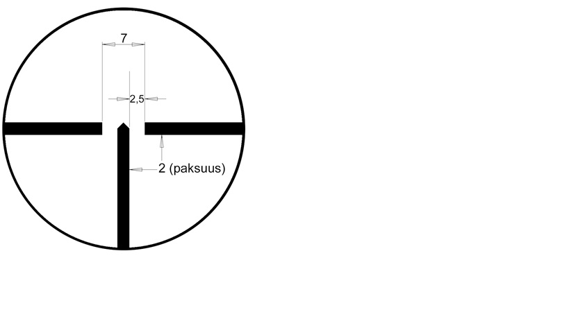

cholo
Mensajes: 1373

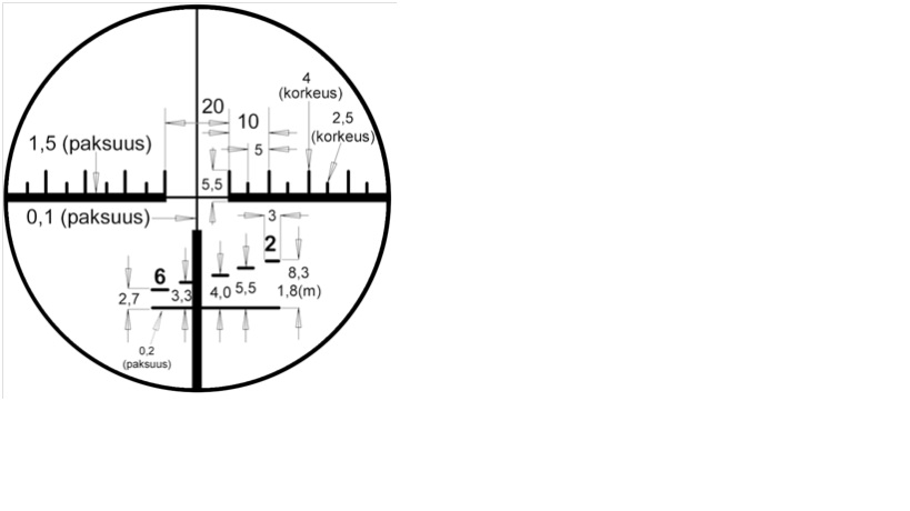

Mensajepor cholo » 06 Dic 2012 00:55
cotas del visor carl zeiss 1,5-6x42 del manual de tirador finlandes, las cotas están en mils
Retículos mil

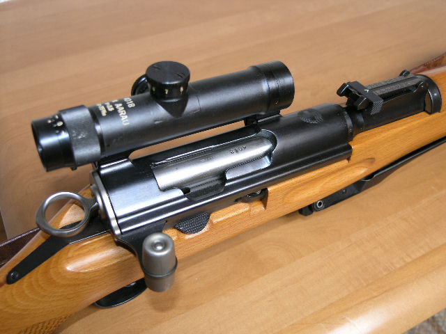

Mensajepor cholo » 17 Dic 2012 00:16
Retículo del visor Kern suizo montado en el fusil k 31 de calibre 7,5mm. Las cotas están en mils, el campo de visión es de 100 metros a 1000 metros. la mira es de 3,5 aumentos
Retículos mil
Hoy todos los tiradores, no solo podemos acceder a miras telescópicas. Si no a una variedad 110
Mensajepor cholo » 17 Dic 2012 00:17
fotos de la mira en cuestion
Retículos mil

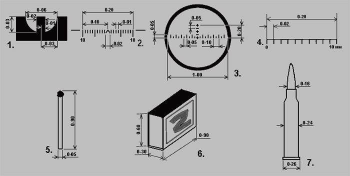

cholo
Mensajes: 1373
Mensajepor cholo » 26 Nov 2013 18:37
como sacar distancias sin telémetro ni miras con sustentación, bien aqui algo de la instrucción rusa para estos casos, el cartucho es 7,62x54r y hay que poner los objetos a 50 centímetros del ojo.
Retículos mil
Hoy todos los tiradores, no solo podemos acceder a miras telescópicas. Si no a una variedad 160

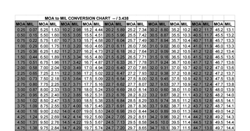

Mensajepor cholo » 07 Oct 2017 00:57
equivalencia entre MRAD y MOA
Retículos mil
Hoy todos los tiradores, no solo podemos acceder a miras telescópicas. Si no a una variedad 170
