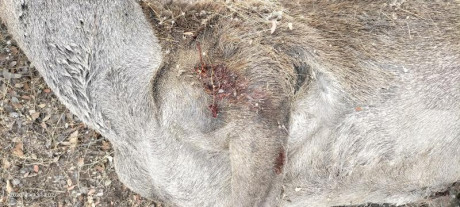

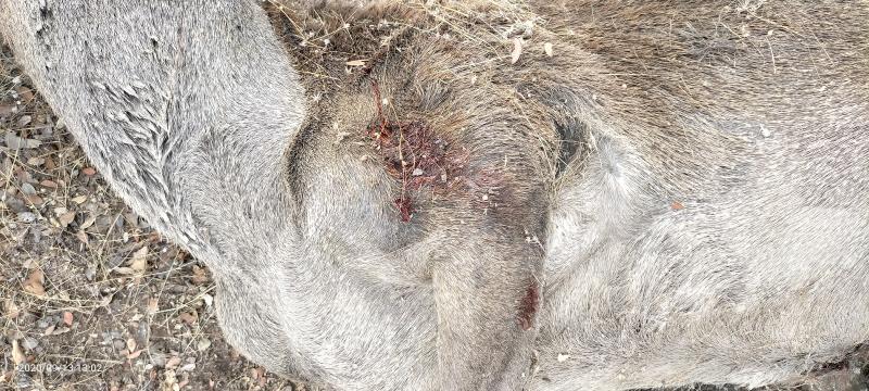

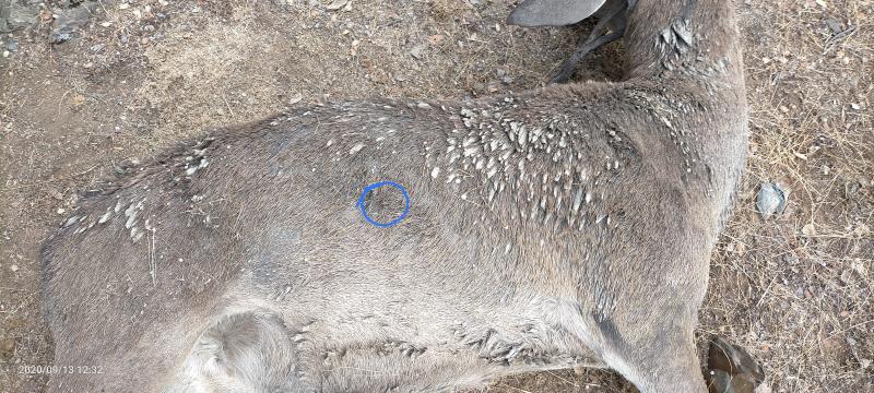

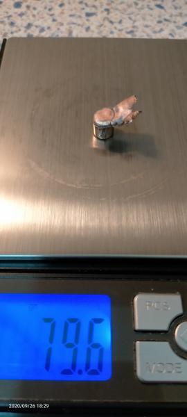

Unas fotos de una recuperada. Nosler Partition 165 .30-06 Sprg cargadas por Federal. Recuperada de un venado tirado a rececho a 240 metros. El venado estaba más alto que yo a la hora de tirar (un tiro hacia arriba vamos...)y estaba mirando a las 7. Yo intenté meter el tiro en el hombro y que atravesarse lo máximo que se pudiese. No sé qué velocidad llevará a esa distancia pero blandita tiene que ser que perdió la parte delantera.
La entrada.
Aquí estaba casi apunto de salir.
Lo que quedó de la bala.

JohnWoolf escribió:En efecto, gericou. Son dos núcleos en línea separados por un tabique. No se comunican prácticamente nunca.
Nosler tuvo un fallo en un alce con su .300 H&H y se puso al torno. Vació delante y detrás y le metió plomo fundido. Hecho. Esa bala esencialmente no ha cambiado. Yo la he tirado mucho en el .30-'06 y mata muy bien, pero tiene una característica y es que raramente es precisa. Por eso la abandoné. Sé que en algunos rifles lo es, pero excepcionalmente.
Cuando la casa sacó la AccuBond consiguió la precisión de la B-Tip y la conservación de masa (en torno al 65 %) de la Partition por el camino de la bala soldada y no del tabique. Como nada es perfecto, en ciertos tiros tiende a perforar y no abre con la fiabilidad de la Partition, que como casi todas las balas clásicas tiene plomo en la punta.

Un clásico.
Y en esa foto se observa muy bien la cápsula cilíndrica que forma el núcleo trasero dentro del fuselaje. En esas condiciones es muy normal que se pare en la cara interior de la piel del otro lado, como por otra parte hacen muchas balas. Lo que pasa con ésta es que por un lado no hace "clavel", lo que es bueno al no hacer de freno, pero por otro pierde más fácilmente el spin y ya no entra en rotación sino como una bola. Pero mata muy bien.
Una vez le tuve que tirar con esa misma bala, pero mi recarga, a un ciervo tocado por el vecino que se iba cara al viso y había que pararle. Estaba largo, así que trinqué la correa y levanté sobre du cruz pensando que a esa altura tendría bastante caída s causa del mediocre coeficiente balístico de la Partition. Una cuestión de jugársela, porque después medimos 442 m. El segundo tiro sí fue a la sala de calderas, pero el primero le pasó justo por el lomo. Le hizo un pelado atravesado de unos 7 cms de ancho, como una hozada. Ahí no dejó de rotar.
