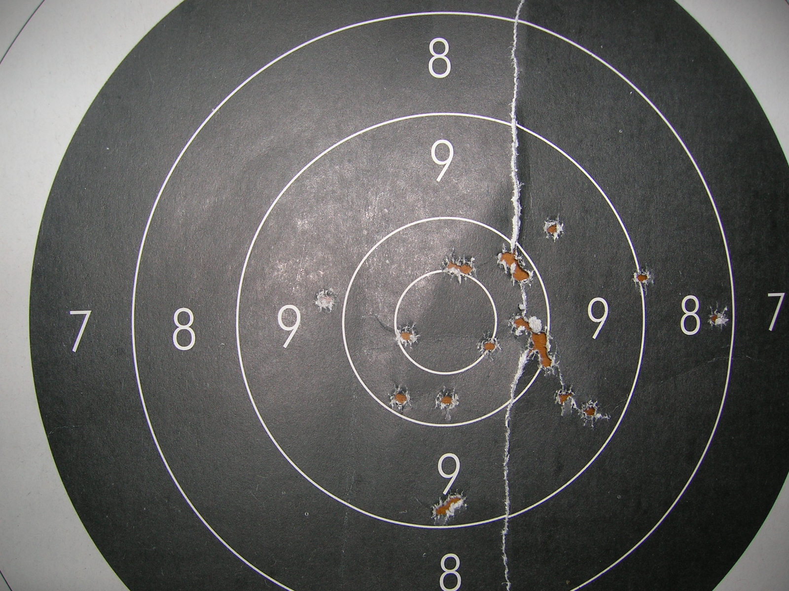

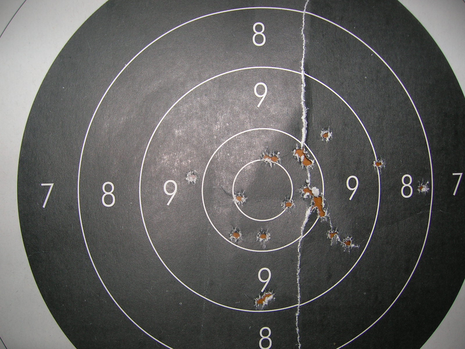

Hoy, he ido a probar la pistola con el gatillo aligerado.
Al principio, me ha ido incluso peor, pero cuando me he concentrado en la presión, y en una vez parada el arma, centrarme en enfocar y cuadrar las miras, he mejorado mucho.
El blanco está roto por mis mellizos, que no tienen una idea buena, la puntuación ha sido de 190 pts, en la de 150"
11 dieces
8 nueves
1 ocho.
los disparos más centrados, gracias a los consejos de tomate, con la presión del pulgar y el enfque de las miras
Siguiendo los consejos de Tomate y Flipk, he variado un poco la forma de entrenar. Siendo sincero, he 160
