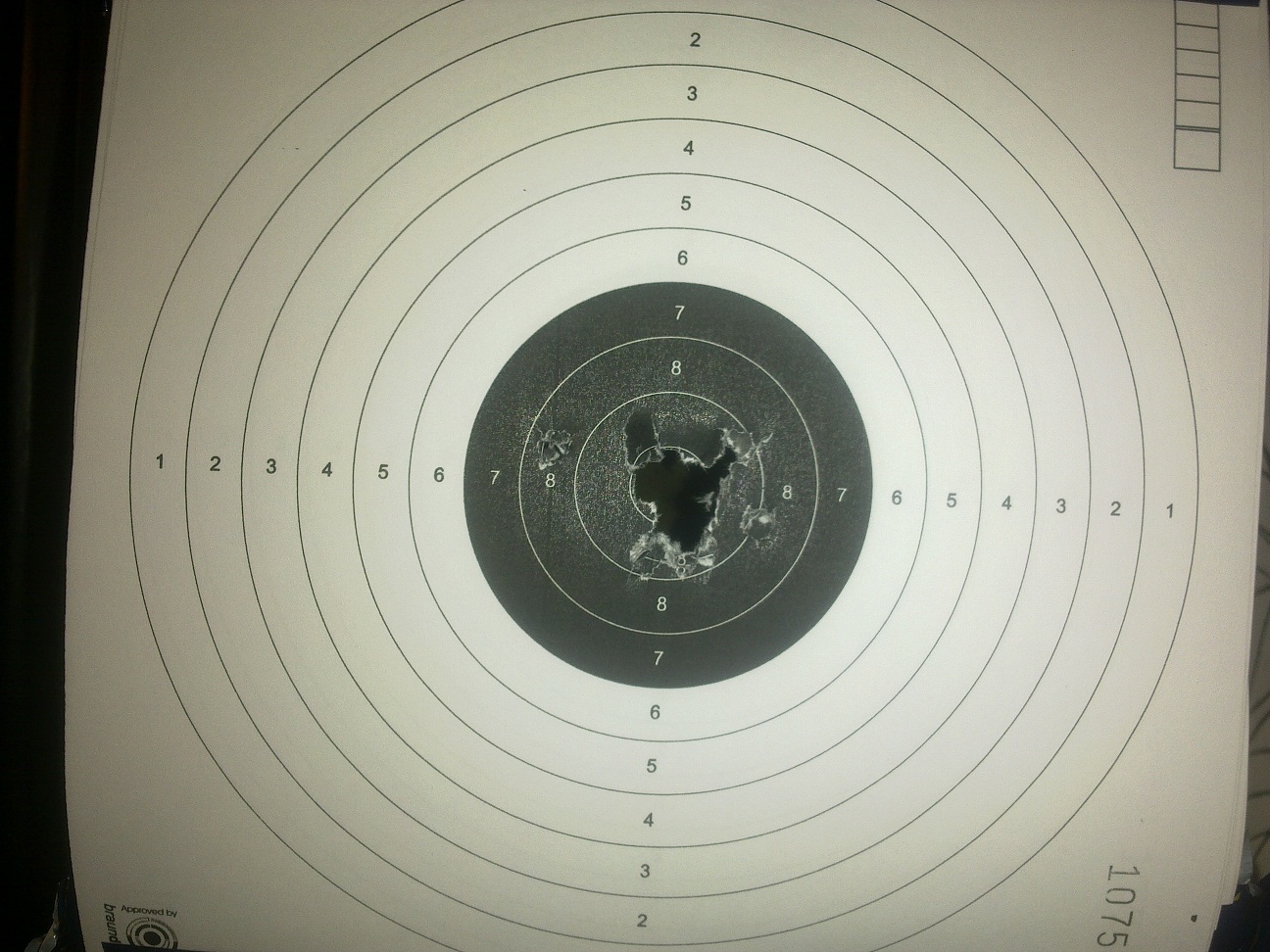

Dedicado a Tomate.
Creo que es mi mejor serie de 10 disparos hasta ahora. Ya me gustaría que fueran así todas.
:birra^:
Siguiendo los consejos de Tomate y Flipk, he variado un poco la forma de entrenar. Siendo sincero, he 00
Dedicado a Tomate

doohan escribió:Dedicado a Tomate.
:birra^:
Excelente!!!! Gracias por la dedicatoria, no hay nada mejor que ver un blanco sin centro jajajajaja
Un abrazo
