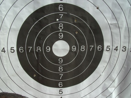

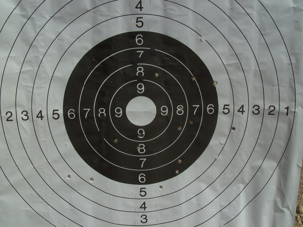

Modifico el diópter pues puede ser que queden bajos....................
Como seguimos sin ver ni hoja col y ante la sospecha de que quedan bajos, subo la carga a 65 grains................ ni flores
Paseo hasta el blanco y oh sorpresa, ahí están los impactos en parejas como la Benemérita

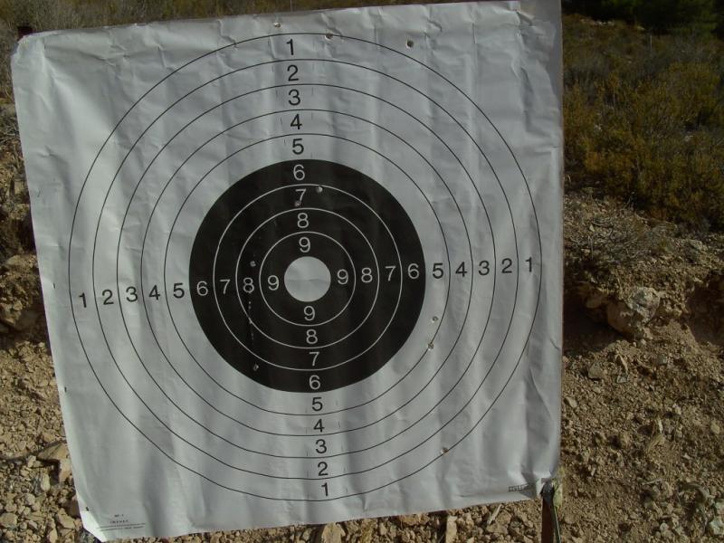

Sigo con la carga de 65 grains y parece que agrupa aunque un poco alto. El tiro suelto a la derecha lo canto en el momento del disparo........ todo va bien pero se suelta el papel (posible tiro bajo a la izquierda9 y vuelta de excursión al blanco :roll:

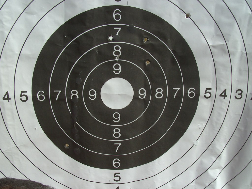

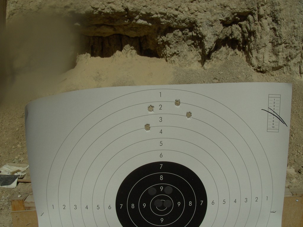

Toco un poco el diópter y comienza el desastre................ no hay manera de agrupar y parece que algunas correcciones que hago es posible que hasta las haya hecho al revés.
Como además no vemos bien el blanco, nos toca ir un par de veces más de excursión (no lo he dicho pero Maese Jesús Olivares ha venido conmigo para echarme una mano, el ya tiene el arma ajustada y dice que no pega un tiro más)
El asunto se queda complicado pues el papel no da muchas pistas del desaguisado y pensamos que el cansancio ha hecho mella por lo que decidimos que dado que al menos ya tenemos el tiro dentro del blanco, el miércoles que viene vamos más temprano (hacía mucho calor y el ponerse de luces con la solana no era lo más agradable del mundo), y empezaremos con la carga de 65 grains, y llevaré preparadas cargas de 70 grains de Suiza del 2 y de Suiza del 3............ siempre que consiga centrar el arma........... luego veremos las mejoras o peoras de dispersión.
Por cierto, la diferencia en altura entre el diópter de 100 con el de 300 ha quedado establecido en 9.9 mm.......... y el tunel ha bailado unas décimas a un lado y a otro pero como digo pienso que lo he hecho mal y tengo que volver a empezar aunque posiblemente haya quedado en la misma posición en la que empezó.
El lunes tiraré con este alza a 100 metros para ver donde agrupa y si no entra en el blanco (muy posiblemente) tiraré a 50 para dar pistas a los que no tienen campos de 300 donde puede estar el punto de corrección a esas distancias para que al menos el primer disparo a 300 en Granada entre en el blanco y se puede corregir durante el entrenamiento.
Se admiten/agradecen comentarios de cualquier tipo

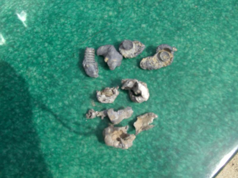

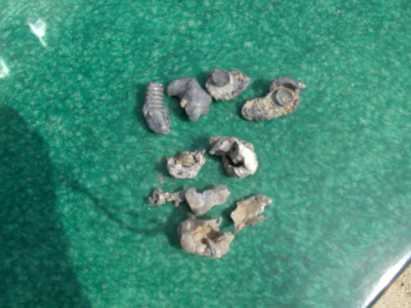

Para los que piensen que los pepinos no llegan con fuerza a 300 metros, los restos de proyectiles de abajo los he recogido hoy y los de arriba son los que recojo en Elda a 100 con diez grains menos de carga.

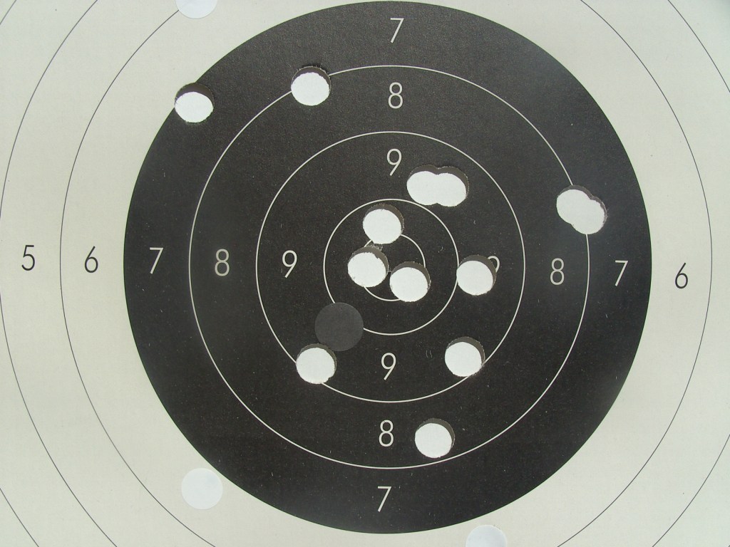

Bueno, lo prometido es deuda

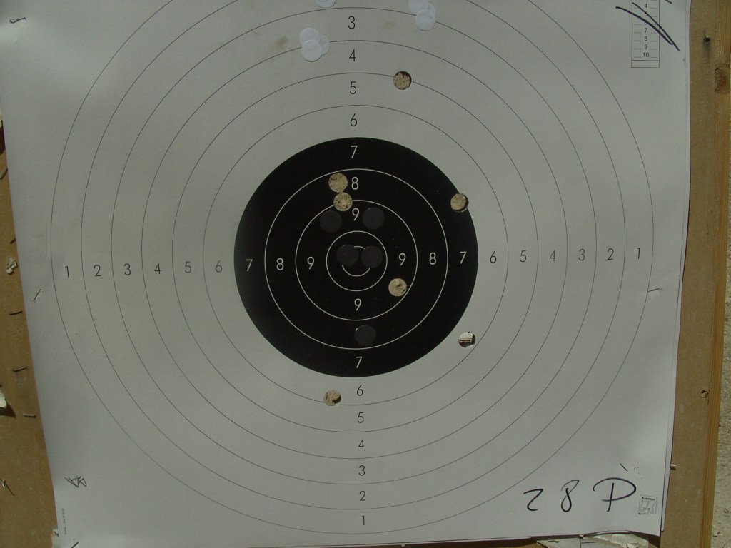

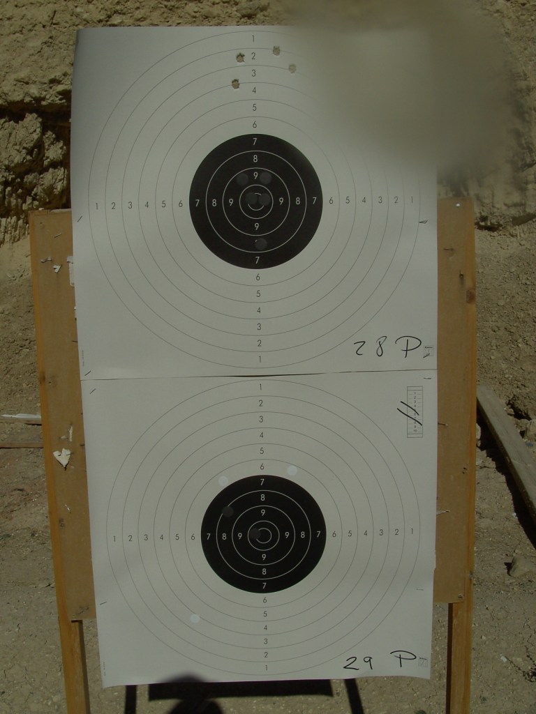

Tiro a los dos blancos superpuestos con el alza de 300 y la carga habitual de 100.
Primer disparo............ ni flores, no entra en el blanco
Apunto al borde inferior del blanco bajo (lo cual no es demasiado fácil de precisar) y ya entra en el papel
Hago otros tres disparos y la agrupación (a pesar de lo complicado de asegurar que se apunta al mismo sitio) se encuentre entre el 2 y el 3 a las 12 del blanco superior.
O sea, los que no tengan posibilidad de entrenar a 300 ya tienen una pista de donde tienen que agrupar tirando con la carga habitual y luego subiendo el diópter un centímetro y subiendo la carga de 10 a 15 grains............... al menos tendrán los impactos en el blanco a 300, que no es poco para empezar.
De todas maneras con lo que salga el miércoles de las cargas de 70 grains, podremos rectificar estos parámetros.

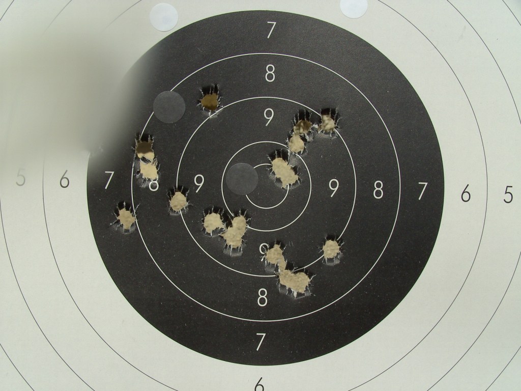

Mensajepor jestebanv » 08 Sep 2014 16:25
Luego ya corrijo el diópter a los parámetros de 100 y comienzo la serie, se me queda baja y al cabo de cuatro disparos subo y algo mejoro, vuelvo a subir y entro en el 10, y cuando ya me relamía tras dos dieces, el tiro empieza a ir por donde le da la gana con cierta tendencia a irse a hacer puñetas a la izquierda.
Yo no noto nada raro en el momento del disparo, pero ya me entran dudas y corrijo hacia la derecha............... tiros a la derecha (y arriba) y vuelta a la izquierda :shock: ................ total, que la tirada es tan mala como la foto (luego me di cuenta que tenía manchada la lente) :oops:
Me queda la duda de que habiendo cambiado la chimenea (ahora los pistones no se desguazan) no tengo otra coartada salvo el tema del emplomado. Por lo que el cañón lleva un par de horas comiendo mercurio :mrgreen: ............... a ver que sale mañana. Si sale amalgama esto explicará el tiro errático, si no, pues me lo tendré que mirar
