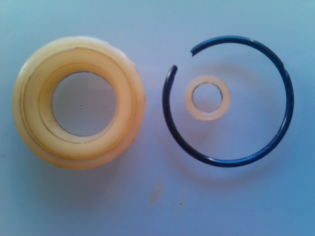

Limando y puliendo todas las asperezas del mecanizado de fábrica de la cámara de potencia.
Cambiando las juntas tóricas de fábrica (una salió rota y otra mellada)

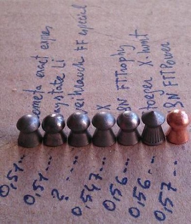

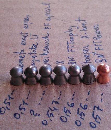

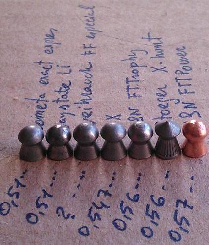

Balines elegidos:
Los balines elegidos han sido (por orden creciente de peso tal como aparecen en la foto)
Cometa Exact Expres________0,51 gramos
Daystate Li__________________0,51
Weihrauch F&T Special _______(sin peso declarado)
FX___________________________0,54
H&N FT Trophy______________0,56
Stoeger X-Hunt______________0,56 (solo porque son cortesía del armero que me vendió el rifle)

Por si te sirve, te diré que los Weihrauch FT special , son H&N Field Target Trophy.

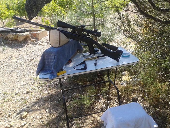

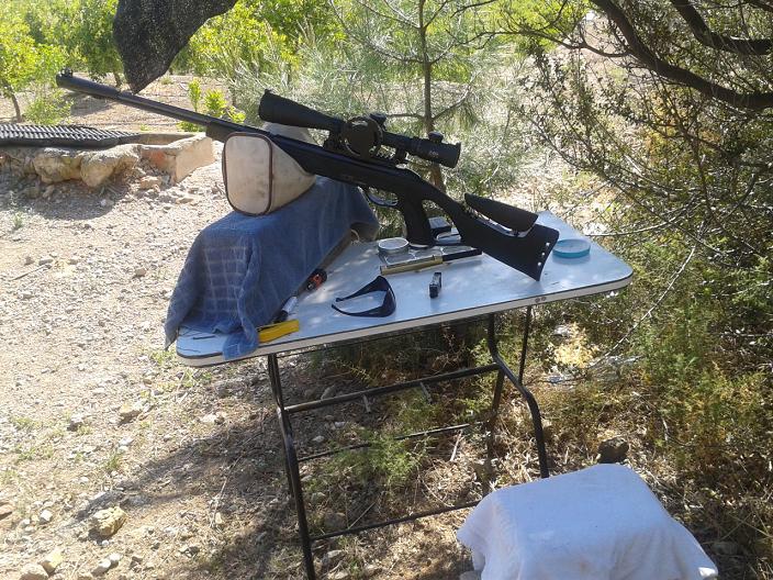

Postura y situación:
Sobre una mesa horizontal con una burbuja, pongo un bloque de hormigón de unos diez kilos para estabilizar temblores y otro abajo en la repisa para bajar el centro de gravedad y estabilizar la mesa.
La mesa está algo en diagonal respecto a la trayectoria del proyectil para permitirme una postura cómoda en la parte posterior.
El rifle está apoyado sobre el bloque de diez kilos cubierto con una toalla y sobre un saco de arena que en el momento de tirar tengo bajo las cachas muy cerca del gatillo (no como en la foto, en que está adelantado).
El agarre tanto de mano izquierda como derecha es super suave (en general he comprobado mejor puntería así que cogiendoló con firmeza)

La zona de tiro (linea desde mesa hasta dianas) es regular y horizontal.
Siempre a primeras horas de la mañana para evitar vientos de convección (típicos de costa con montaña cerca)
Si el viento crece, paro.
Empiezo las sesiones con una limpieza de cañón y dos o tres tiros de balines para eliminar cualquier resto de limpiador.
Las pruebas se han hecho para 30, 40 y 45 metros progresivamente a medida que pasaban las semanas.
Tiro seis balines distintos hacia seis dianas distintas y dispuestas juntas en horizontal. ....y vuelvo a repetir la serie hasta que cada diana tiene un grupo de impactos. ( en general 5).
ej. Fttp sobre diana 1; daystate sobre diana 2 etc..... y vuelta a empezar cinco veces.
En cada sesión, intento "barajar" el orden de los modelos de balines, para que un determinado modelo sea tirado sobre dianas en distintos ordenes.
