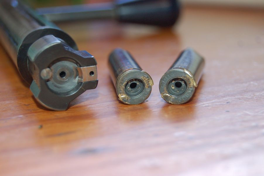

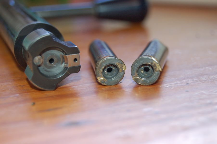

Quiero comentar un aspecto más técnico sobre el Unique. Es que tiene un cerrojo excepcional. Pesa medio kilo y tiene tres tetones.
Para que es esto importante. Pues, para gente loco como yo.
Esta mañana, probando cargas, me ha salido una prueba “rana”, sobre presión a lo bestia.
Adjunto una imagen. El culote de la vaina ha cogido la forma del cerrojo. El agujero del pistón ha tomado forma de huevo.
Para sacarlo de la recamara a golpes. Para separarlo la vaina del cerrojo a golpes.
Para asegurarme que la carga iba mal, lo he hecho DOS veces. Si alguien quiere, repita esta misma prueba con un Blaser, pero que llama una ambulancia antes.

Hans-Peter escribió:Quiero comentar un aspecto más técnico sobre el Unique. Es que tiene un cerrojo excepcional. Pesa medio kilo y tiene tres tetones.

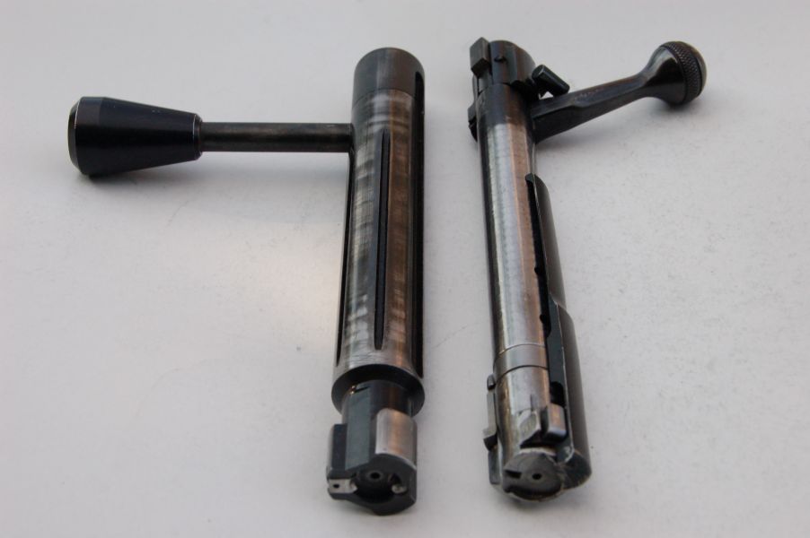

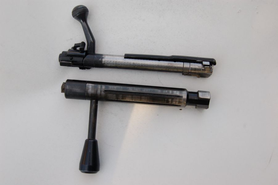

Ningun problema. Adjunto dos imagenes.
El cerrojo "fino" es de mi rifle .375 H&H Magnum.

Hans-Peter escribió:Ningun problema. Adjunto dos imagenes.

Melandru escribió:No hagas inventillos q p muchos tres tetones q tenga, te vas a cargar el asiento del cerrojo y luego la precision .
Aunque tu no lo veas el cañon se dilata y no vuelve al sitio.Un buen dia y sin mas, te aparecera un huevo en la recamara.Lo he visto en un TRG con un Lothar Walter.
Correcto. No es nada bueno, perjudica el rifle y puede causar un accidente grave. Pero los accidentes pasan. Y en este caso mejor un buen cerrojo.
Soy el primero en avisar los sobre cargas son PELIGROSOS y a veces en el afán de conseguir más velocidad, nos jugamos mucho.
Por el momento he desmontado y revisado el cañón y todo bien.

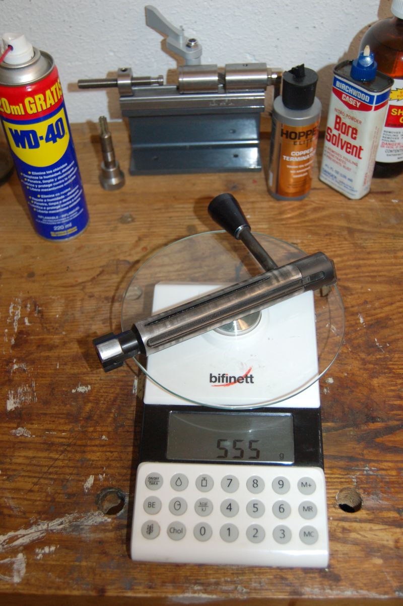

Lasaga escribió:.... alrededor de medio kilo de acero de la mejor calidad.
Pesa 555 gr.
Hola:
Que pese medio Kilo no es muy significativo lo verdaderamente relevante es la superficie de acerroja miento de los tetones y el grosor de estos y del fondo de cerrojo. Doy por hecho que los aliviaderos de presión los llevan todos sobradamente.
Por Cierto haz el favor de decirnos la carga y las condiciones... está claro que no gusta pasar por esos sustos.
En cualquier caso celebro que estés entero.
