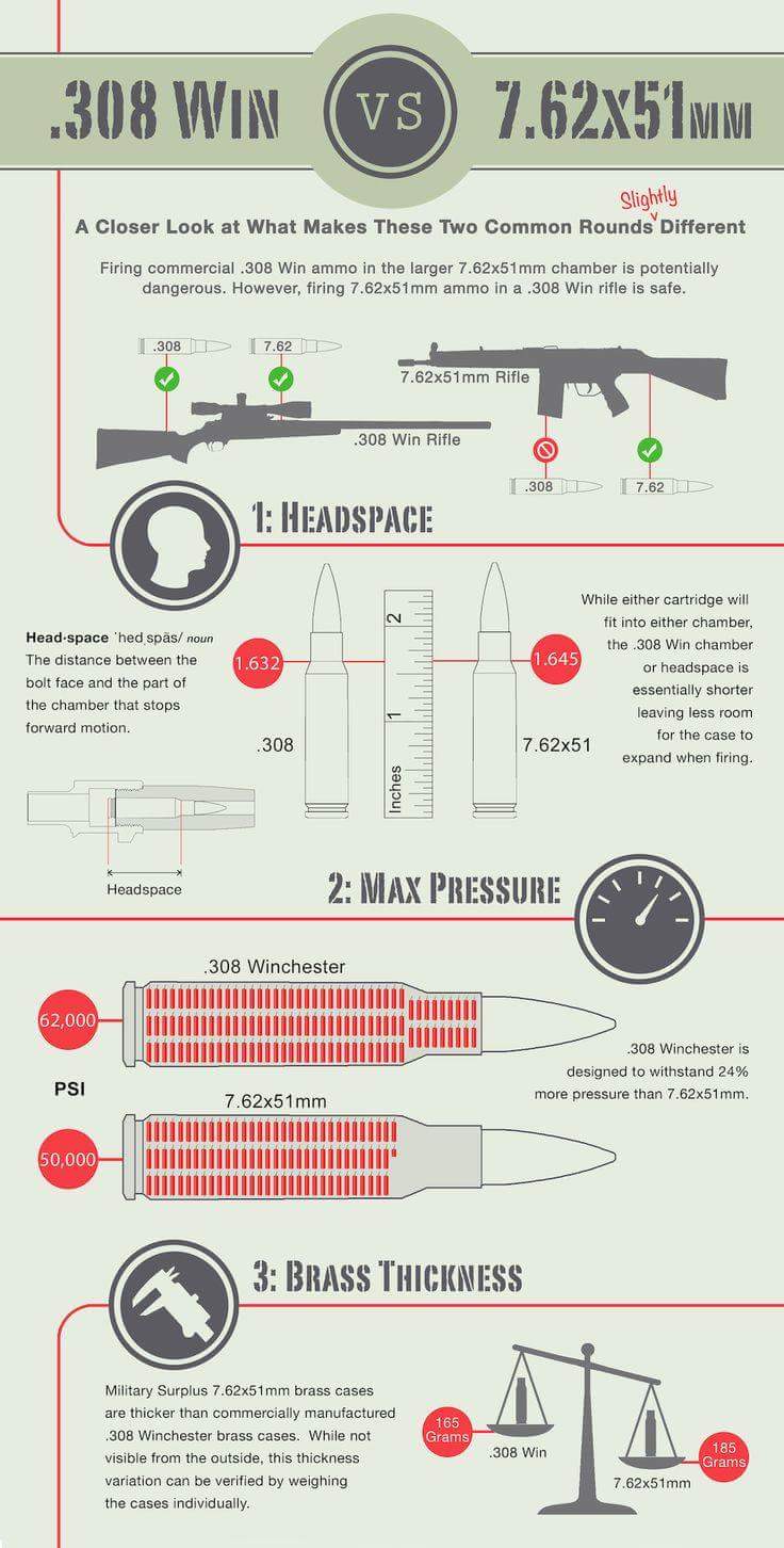

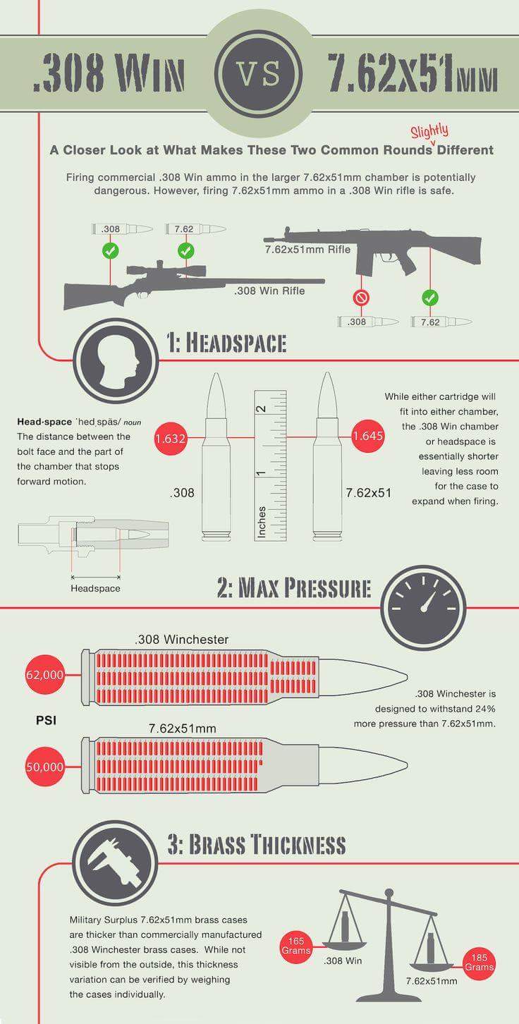

Como muchos ya sabemos el AR10 se desarrollo primero en los años 50 para el calibre 7.62x51/308 winchester 00

Poster o foto copiado y aclarado. :wink:

hola compañeros.
Yo veo esto de manera mas simple. No hay muchos calibres disponibles por que sinceramente no hay tanta necesidad para calibres alternativos como en el AR15. El 308W cubre muy bien un numero razonable de tareas y ahora con ARs mas cortos y aligerados incluso mejor. Luego otra ventaja es la facilidad que tenemos para añadir calibres y cambiar uppers. El problema es que en España estamos jodidos por que o el calibre esta ya disponible y "homologado" o pedir un caño en un calibre alternativo se convierte en un pestiño burocratico y legal que nadie quiere afrontar.
El 7mm-08 se puede formar sin problemas con casquillos de 308 y 7.62x51 usados indistintamente. Normalmente esto es una simple pasada por el FL die y listo. Como siempre, cuando se va hacia abajo de calibre, habria que tener en cuenta el cuello(gollete) y si es muy grueso siempre se puede tornear. Forster va muy bien para esto pero hornady y otros tambien ofrecen trimmers con el piloto y adaptador para tornear los cuellos de los casquillos.
En principio el 7mm.08 tambien se podria formar de cualquiera de los derivados del mismo 308 pero claro cuanta mas diferencia habria que tener cuidado a la ora de expandir o reducir el cuello/gollete de la vaina. Si vamos un calibre hacia arriba como el 338 federal formado desde el 308W es mas facil, no hay que preocuparse del grosor de cuello. Si vamos hacia abajo un solo calibre ya hay que mirarlo pero no seria siempre necesario. Asi tambien podemos formar 7mm/08 desde el 260 o el 243 winchester.
Las dimensions en el cuerpo de la vaina son las mismas solo el cuello/gollete cambia. Tambien usando un casquillo o el otro no ofrecen una diferencia tan sustancial que seria un problema para la recarga normal de typo medio. Si recargamos para alto rendimiento conviene tener una idea de la capacidad no solo entre casquillos del 308 y 7.62x51 pero entre marcas y fabricantes de cada uno ya que esto cambia. Da igual la vaina lo que conviene es siempre segregarlos por marca y año / lote y de ahi tomar nota de las recargas. Esto tambien es de importancia para tener consistencia y precision en los resultados.
Si hace falta os puedo mostrar vainas del 308 que son mas gruesas que el 7.62x51 y otras que las del 7.62x51 son mas gruesas que las del 308w. Tambien la calidad del laton siendo algunos militares como Lake City o WCC cojonudos para recarga.
Calibres derivados del 308w que se pueden formar tambien con vainas del 7.62x51 usadas y donde el cuerpo de la vaina es exactamente de las mismas dimensiones solo el cuello cambia:
243 Winchester << 260 Remington << 7mm.08 << 308 Winchester >> 338 Federal >> 358 Winchester
Los que mencione anteriormente como el 30 TC y el 300 savage se pueden formar pero esos hay que empujar la gola (hombro) hacia abajo. En el caso del 30TC tambien se expandiría despues de la primera detonacion ya que es mas ancho arriba.
