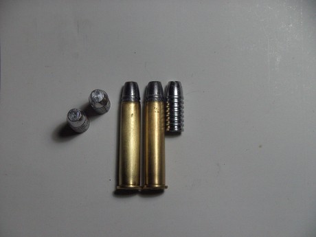

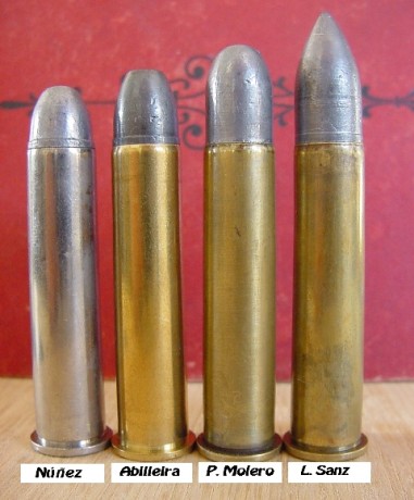

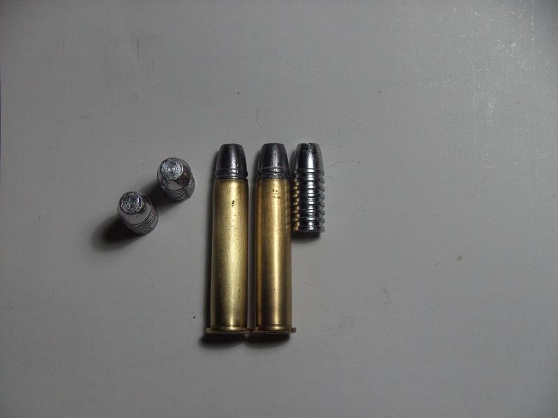

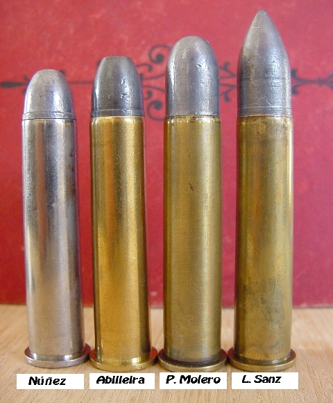

Tengo dudas con la longitud del cartucho montado del 45-70.
En los dies de Lee pone una longitud (64,77 mm) que me imagino que se corresponde con una punta determinada (parece de 350 grains).
Sin embargo, en la pagina de Galán pone una foto con los cartuchos que recargan algunos tiradores y las diferencias en funcion de la punta son enormes. Un compañero del club me indica que la medicion de mi recamara la haga con una vaina y una punta presentada y la introduzca en la recamara hasta que haga tope y pueda acerrojar., una vez que la saque a esa medida le restaria 0,5 mm.
Lo he probado con la punta de 500 g. (flat) y me da una longitud de 71,62 mm (Galan propone medidas de 75,3) En fin un lio. hay tablas o medidas que puedan aclarar esto. Muchas gracias como siempre

Amigo Luisanga, lo que te han dicho sobre la manera de calcular la mejor posición del proyectil respecto al inicio del rayado me parece perfecta. De hecho fue lo que yo hice con el mío.
Las grandes diferencias de unos proyectiles a otros lo da la forma de la ojiva que entra sin problemas en el rayado (su calibre es inferior) y realmente lo que "toca" pared son las bandas de engrase de calibre ligeramente superior a la ojiva.
Por lo tanto en función de donde estén colocadas estas respecto a la ojiva nos dará una longitud distinta del conjunto del cartucho.
Creo que ya te he mandado la foto de mis cartuchos en las que se aprecia la posición relativa del proyectil y la vaina.
En cualquier caso mi opinión (muy particular) es que estas armas son generosas en cuanto a las distintas posibilidades de carga y montaje de la munición. Vamos, que si con una medida determinada agrupas pues eso, poco hay que mejorar.
Un detalle importante para mi, en lo referente a la regularidad de la munición es comprobar que las vainas tienen todas la misma longitud pues el cerrado de la misma por el correspondiente die será distinto en función de su longitud. De hecho yo las recorto sistemáticamente.

Yo sigo con mis problemas.
Al recargar municion para el Sharps (47/70), me encuentro con el problema que la municion recargada no entra completamente en la recamara, queda como 1mm o menos pero lo suficiente como para no poder subir el cerrojo. Las vainas estan comprobadas y antes de recargar entran perfectamente y apoyan sin problemas para el cierre.
El plomo que utilizo es ("puro") , hecho con el molde de Lee de 405 y 500 grains (con ambos tengo el problema) recalibrado a 458.
Si insisto en forzar la entrada de la municion, empujando a con el pulgar, sigue sin entrar perro al accionar la palanca para extaerla, bastantes veces llega a desmontar el proyectil (que sale facilmente dejando caer la baqueta por la boca del cañon).
para recatgar utilizo taco de posavasos entre la semola y la polvora. La semola queda algo comprimida (lo se porque al desmontar la municion, la sémola queda como un "taco" que tengo que desmenuzar con una aguja para que salga).
El cabreo que pillo es monmental cuando preparo 20 tiros y solo puedo dispara 3 ó 4.
Espero vuestra ayuda. Gracias y saludos al foro

Hola Luis, ¿puedes poner una foto de un cartucho montado?
¿Cuanta pólvora y cuanta sémola pones?
Yo creo que es un simple problema de exceso de proyectil "fuera" de la vaina y que este toca estría demasiado pronto. Pero si veo la foto estaré más seguro
Un abrazo
Juan

No tengo aqui ningun cartucho montado para hacerle la foto,pero los datos de carga son
35 grains de Rio 3F y unos 15 g de semola de trigo. Intercalo un taco de posavasos de 1 mm e introduzco el proyectil hasta la primera banda de engrase (osea, se ve esta banda) en la de 500 g. , en la de 405 g. se ve un poco, minimamente esta banda. Para 100 m utilizo otra carga que utilizo de 50 grains de 3F, resto igual. En cuanto pueda cuelgo las fotos, pero ahora no estoy en casa. saludos y gracias
