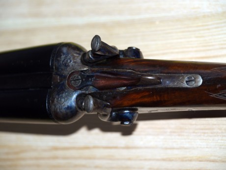

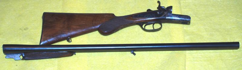

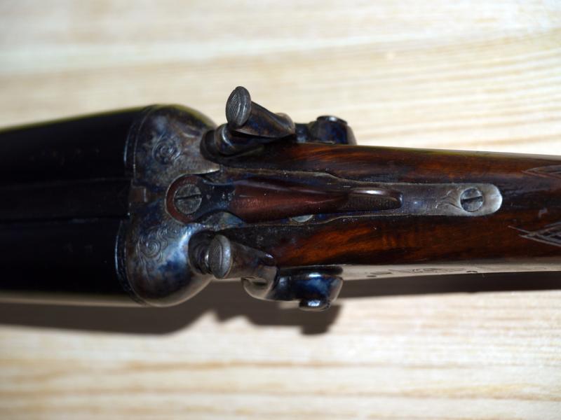

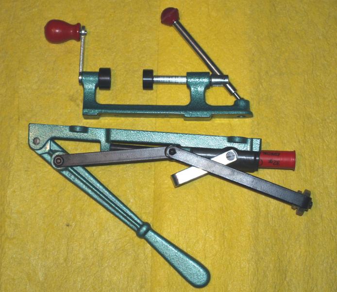

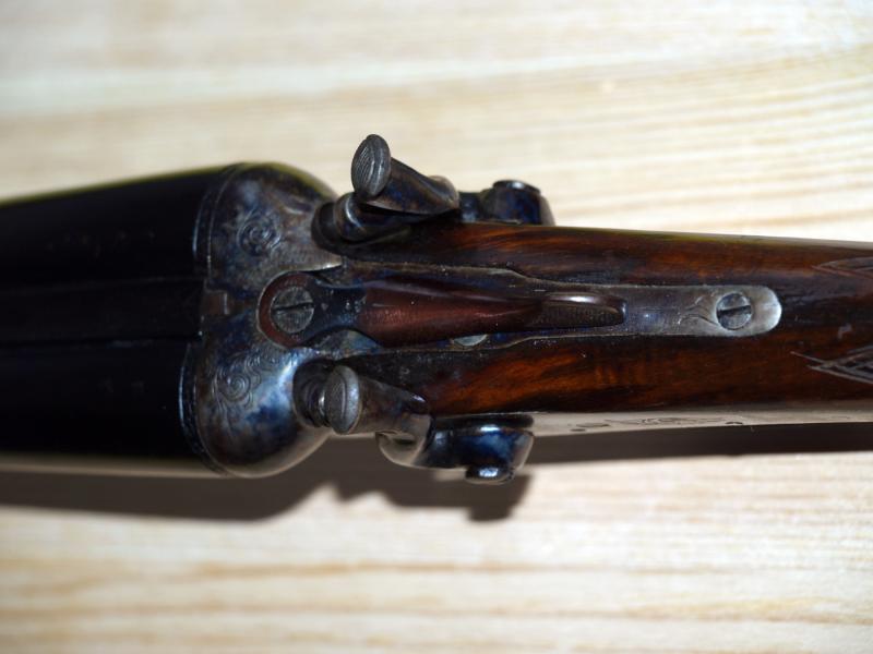

Hernando
Mensajes: 1012
Registrado: 15 Dic 2007 07:01
Re: RECARGA ESCOPETA, recopilatorio
Mensajepor Hernando » 09 Nov 2012 21:03
Hola a tod@s.
He seguido el post desde el principio y me ha parecido muy interesante, quizá por vuestra culpa me he decidido a recargar.
El problema es que mi escopeta, que no he usado jamás, es de primeros del siglo pasado. Averiguando un poco he comprobado que tiene los punzones de pólvora negra por lo que está probada para este tipo de pólvora y no para la sin humo.
La escopeta esta impecable, tanto de metal como de maderas, así que me he decidido a usarla. Para ello pienso preparar unos cartuchos con dicha pólvora. Os agradecería, si alguno de vosotros lo ha hecho, me dierais pesos tanto para pólvora como para perdigones. De pólvoras ¿Cuál es la mas indicada 4F, 3F y 2F?, aunque por mi experiencia en avancarga pienso que sería la 2F.
Respecto a tacos, ¿se pueden utilizar los de plástico? ¿O mejor los de fieltro?
También he conseguido los artilugios para la recarga, también de época, no encontrando mucha dificultad en su uso, os pongo unas fotos de los mismos así como de la escopeta.
Gracias y un saludo.

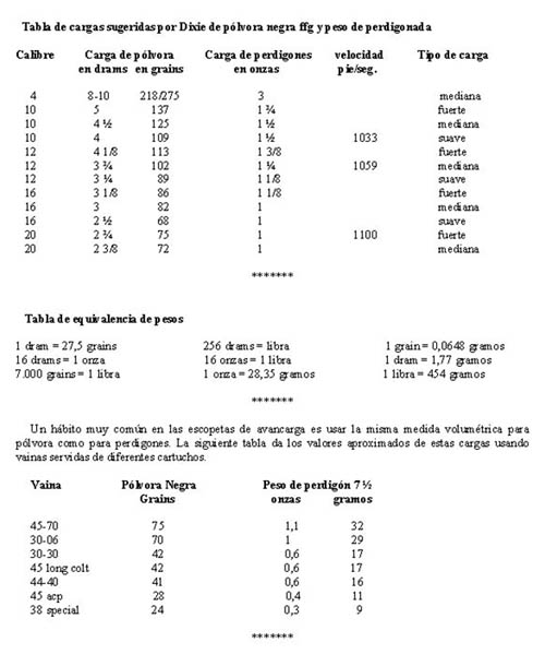

pues eso me gustaria hacer un recopilatorio de tablas de recarga para escopeta.
Para empezar ahí os pongo 140
Para empezar ahí os pongo 141

Mensajepor gumersindo » 09 Nov 2012 21:44
Preciosa escopeta, solo por verla, ponnos mas fotos porfa.
Mi experiencia en cargar cartuchos con pólvora negra se limita a unos 20 ó 25 que cargué para ser disparados en una escopeta Winchester original modelo 1887.
Las dosis que empleé estaban basadas en las cargas de PSH, aunque es posible que entre alguno de los enlaces encuentres datos específicos para PN. si no recuerdo mal en el de Bordingl.

Gracias gumersindo.
He encontrado unas tablas que copio, según estas hablan de cargas de 2F entre 89 y 113 grains para pesos de plomo de entre 39 gramos y 32 gramos. ¿Qué te parecen?
De sobra es conocido que podemos poner toda la pólvora que nos quepa que no hay ningún riesgo, siempre hablando de la negra, mientras esté bien asentada la carga, pero me parece exagerada la carga que pone en estas tablas y al precio que esta el polvo negro puede ser un desperdicio.
De nuevo gracias y un saludo.
Para empezar ahí os pongo 160

Hola a tod@s de nuevo.
Como no tenía mucho que hacer, he sacado unas fotos de la escopeta del tatarabuelo.
