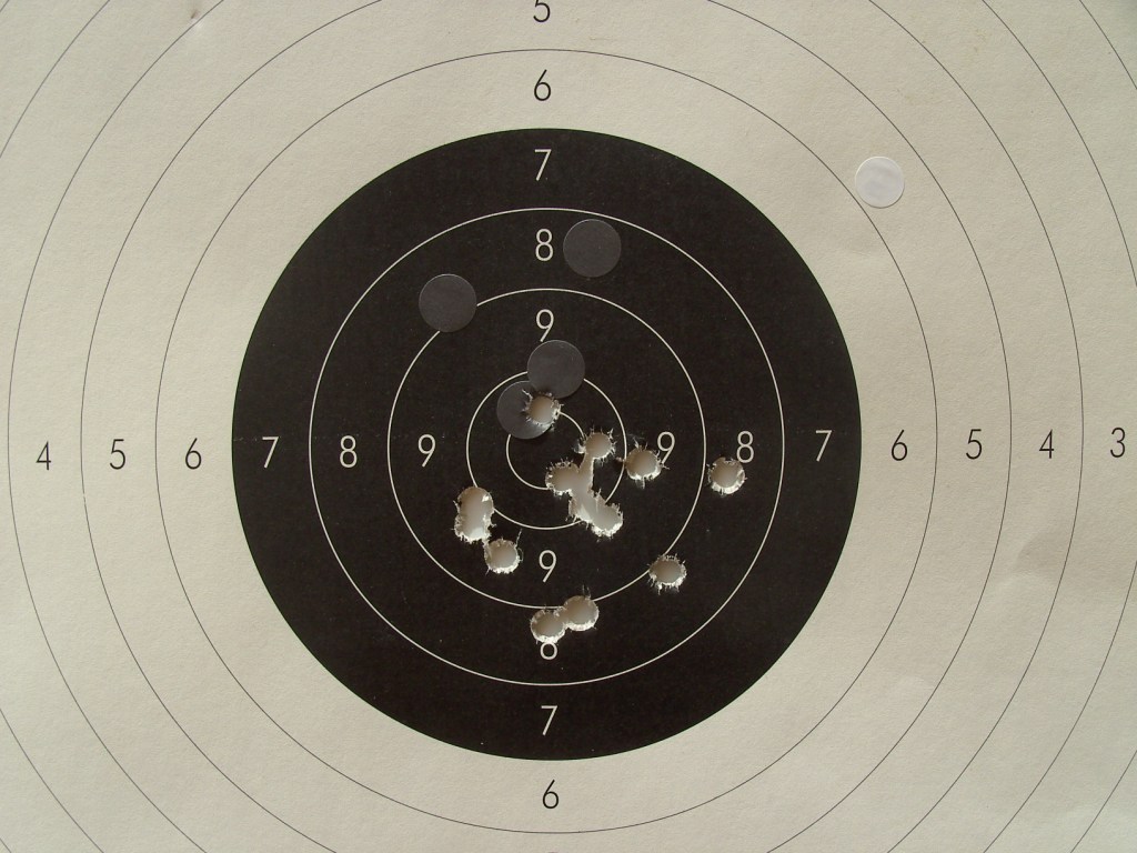

Como es lógico lo de los imanes de neodimio (alguno seguro que ha flipado :mrgreen: ) no creo que sea muy legal en avancarga por lo que toca fijar provisionalmente la chapa a la espera de ser soldada (solución legal). Lo hago con el socorrido Locktite cruzando los dedos para que quede en donde la había dejado después de los últimos disparos sobre el blanco anterior.
Comienzo a tirar y los impactos se van alineados en vertical a la izquierda del negro :evil:
Surge la pregunta ¿estoy apuntando bien? porque pienso que la chapa ha quedado en su lugar :roll: :roll: :roll:
Cierro un poco más el diafragma de la gafa y manda eggs me doy cuenta que ha desaparecido casi al 100% la temible doble imagen por desenfoque óptico sobre el alza (me sigo diciendo que la han puesto demasiado cerca del ojo) :oops:
Tiro hasta que se me acaba la pólvora (vaya despiste que me he ido con el biberón casi vacío :oops: ) ya que he usado las 20 cargas que llevaba preparadas y solo he podido preparar unas pocas con el dosificador.
No sé que os parece a vosotros, pero yo me doy con un canto en los dientes :mrgreen: (el seis alto lo he leído en la mira al disparar) si soy capaz de confirmar esto....... MAÑANA mismo, aunque por la mañana me van a poner un tornillo de implante dental precisamente donde apoya la cara......... pero lo importante es lo importante que coj...... :caba:
Por cierto, los últimos cuatro pepinos los he tenido que coger de la caja de los "malos" con su burbujita en el final del cono.......... y han entrado en el diez :wink:

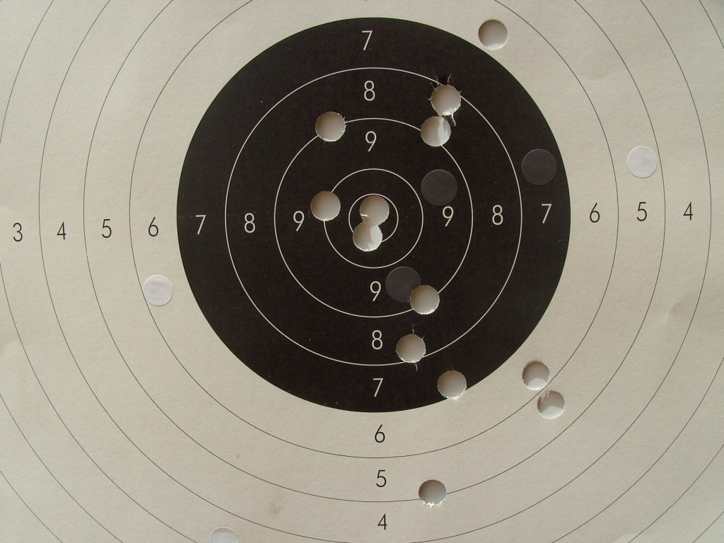

A pesar de la avería de esta mañana en el dentista que me ha hecho ver las estrellas con el tornillito de las narices, y con el caramelo permanente en el papo de apoyar el fusil, me he ido a Elda que entre unas cosas y otras no tengo tiempo para dejar las cosas preparadas para Pamplona.
Con el Gibbs me ha costado bastante pero finalmente cuatro dieces seguidos parece que deja el arma centrada para Pamplona........... si luego el primer disparo no va a 10 (no voy a desmontar el cañón) me lio a martillazos con el bicho.
Con el zuavo dura pelea con las miras abiertas, está claro que me faltan algunos cietros de disparos para dominarlas y de momento me conformo con lo que ha salido esta tarde.
Yo pienso que la dispersión está más en mi falta de maneras que en la agrupación del conjunto proyectil-carga

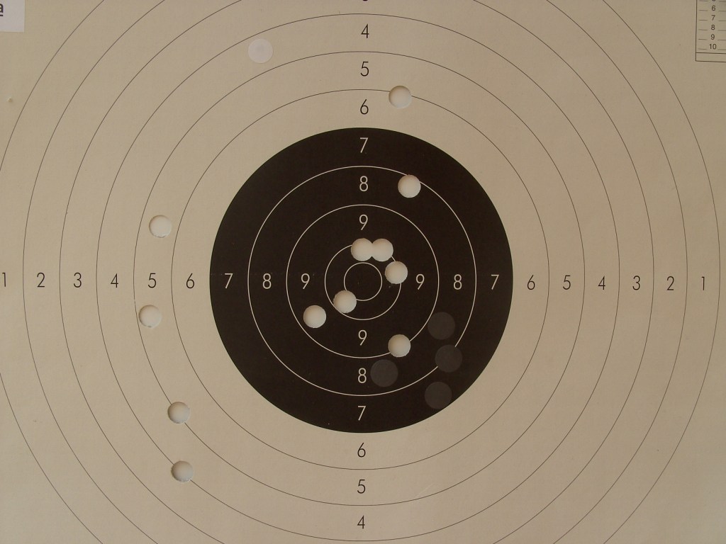

Bueno, hay que volver a probar una mira nueva con una escotadura de menor dimensión que la anterior y cruzar los dedos para que haya quedado en sltio de la anterior.
El primero va un poco bajo y casi centrado, como el primero no marca tendencia sigo tirando y consigo una buena agrupación baja a las cuatro y sigo intentando corregir en altura y los que siento buenos van a su sitio.
Me empieza a gustar esto del zuavo pues leo casi todos los disparos antes de mirar en la pantalla.

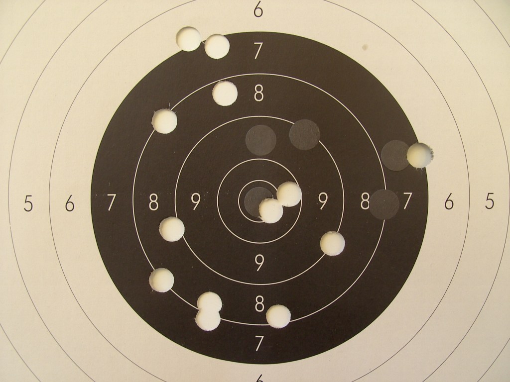

Como ya estoy en Elda y aunque mi maltrecha mandíbula me protesta por el golpe de la culata hago otra serie pero tengo que usar nueve proyectiles de los que tienen burbuja .........
No van del todo mal, aunque dos no aparecen en el blanco (luego localizo un cero visto que muerde ligeramente el cartón
Puede que sea aprensión pero los disparos me sorprenden en sitios que no los espero y algunos muerden ligeramente desequilibrados cosa que no hacen los otros que sacan el cartón limpio como si fuera un sacabocados.
Por si acaso es evidente que para Pamplona me llevo los pepinos sin burbujita j

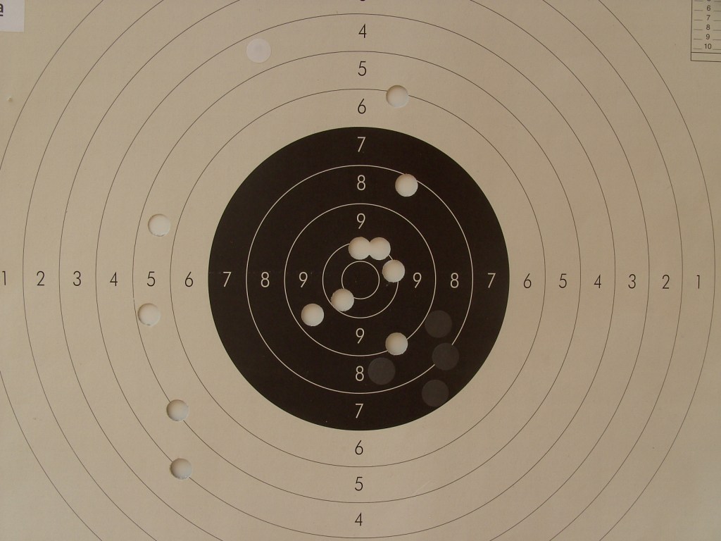

Para acabar los deberes desempolvo el SHARP que ya llevaba una buena temporada en su maleta :oops:
Como es habitual en estas armas se comporta fielmente, finalmente corrigo un poco en altura y meto dos en el once y doy por acabado el entrenamiento y mi cara lo ha agradecido. :mrgreen:
A ver como se nos da Pamplona, desde luego no puedo decir que no he hecho los deberes.............. luego a cruzar los dedos :roll:

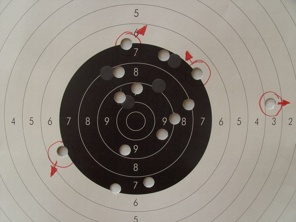

Bueno, ya estamos de vuelta de Pamplona donde no se ha cumplido la profecía de Iokin y el tiempo fue magnífico aunque algunos tiradores se quejaran del viento el viernes por la tarde.
Yo tiré el sábado y la cagada no la puedo tapar con la coartada del viento :mrgreen:
Bueno me quedan otras, como por ejemplo que tiramos a 100 metros con la mesa de carga a pleno sol y la grasa de las balas desapareció con los 32º a la sombra......... así que a pleno sol os podéis imaginar como se quedaron.
Los tiradores con la chaqueta de tiro tan fresquita ella quedamos al borde de la deshidratación hasta que un alma caritativa subió unas botellas de agua. :apla:
Con el Gibbs en Withworth me hice 12 nueves y un ocho :shock: (el primer disparo), y no pude corregir porque toqué el 10 por arriba por abajo por la derecha y por la izquierda......... yo creo que si lo intentara otra vez no tendría pelotas de repetirlo. Total un raquítico 90 :evil:
Con el zuavo tuve de todo con disparos que se iban muy lejos de donde los esperaba............ tengo que mejorar todavía mucho en el control de la puntería y esta noche ya he empezado la nueva chapa del alza con una ranura más fina. En cualquier caso siendo positivos he mejorado la marca de Logoño en ocho puntos........... espero que los dieces del Gibbs y el Zuavo se hayan reservado para Granada :wink:
El Sharp me dio la alegría del día (junto con el revólver pero eso no es de 100 metros) y aunque me dieron un 97, yo vi el blanco cuando lo recogieron (eramos dos tiradores en la última tanda) y tenía un 99 siendo generosos y un 98 totalmente seguro. Bueno, al menos el 97 me dio el primer puesto muy justiito que Fire ya había apretado con un 96 :birra^:
Habrá que poner en el cuarto de luces ámbar el asunto de como evitar que en el caso de exposición al sol los proyectiles se queden sin grasa en las ranuras y si esto pudiera tener consecuencias en la falta de agrupación.
